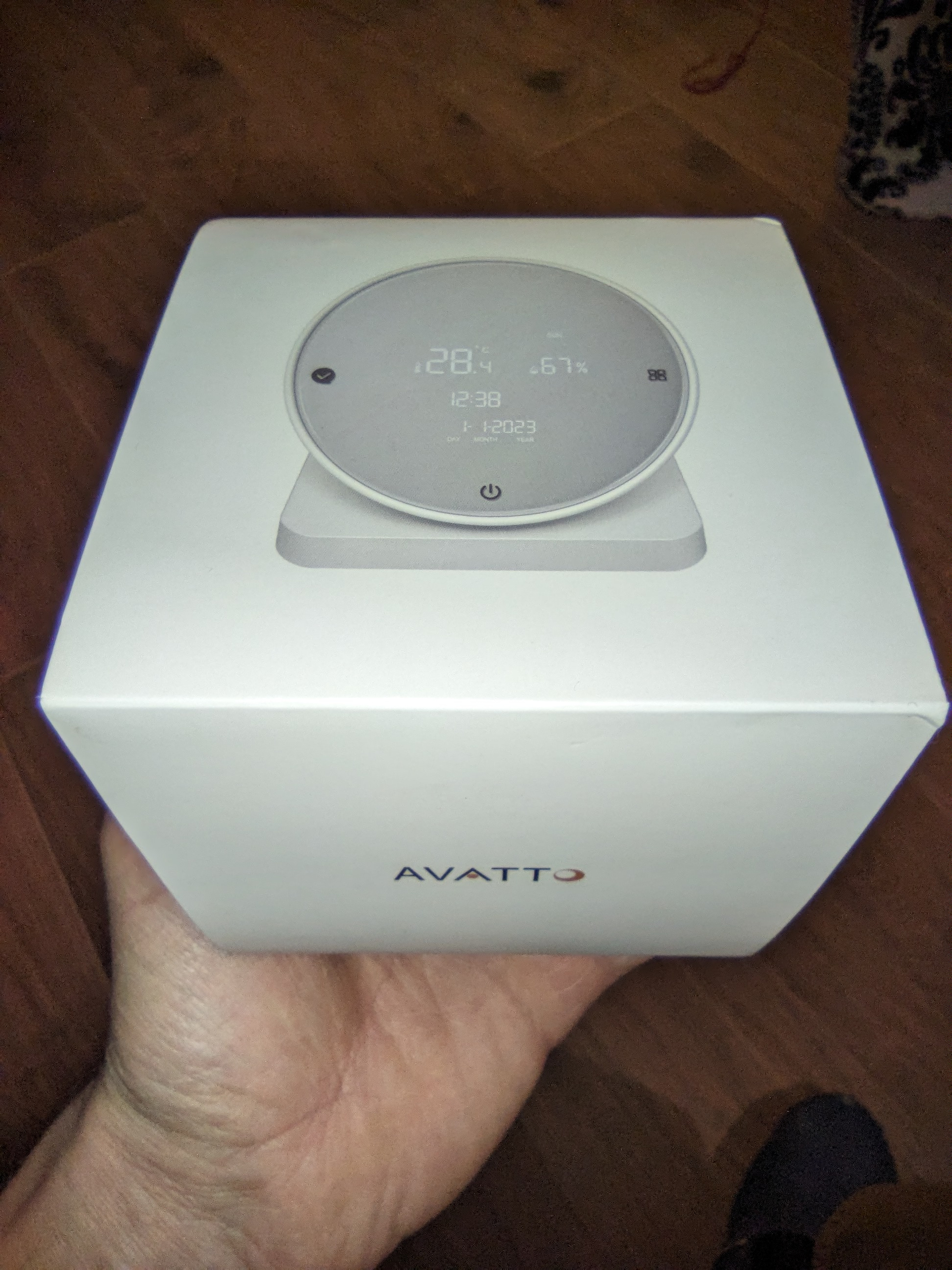

J'ai acheté, comme beaucoup d'entre nous, un appareil sur Aliexpress.
L'appareil en question est un AVATTO WHS20 qui me permet de récupérer température et humidité en plus d'afficher l'heure et quelques autres fonctions.
Ne voulant pas de cloud Tuya, j'ai rapidement installer OpenBeken.
Cet appareil, même s'il peut se brancher en USB, est à ranger dans la catégorie battery powered donc un fonctionnement différent des Tuya classiques. Le firmware OpenBeken n'était pas assez stable sur l'appareil.
