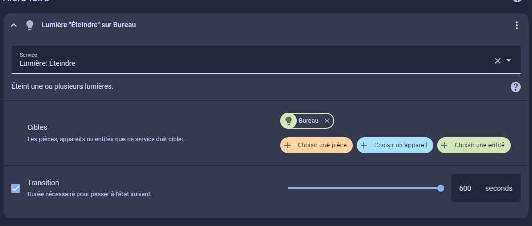

ça l’étendra progressivement, sur une durée de 600 secondes, quel que soit sa couleur
et ça donne ça dans l’éditeur visuel :
