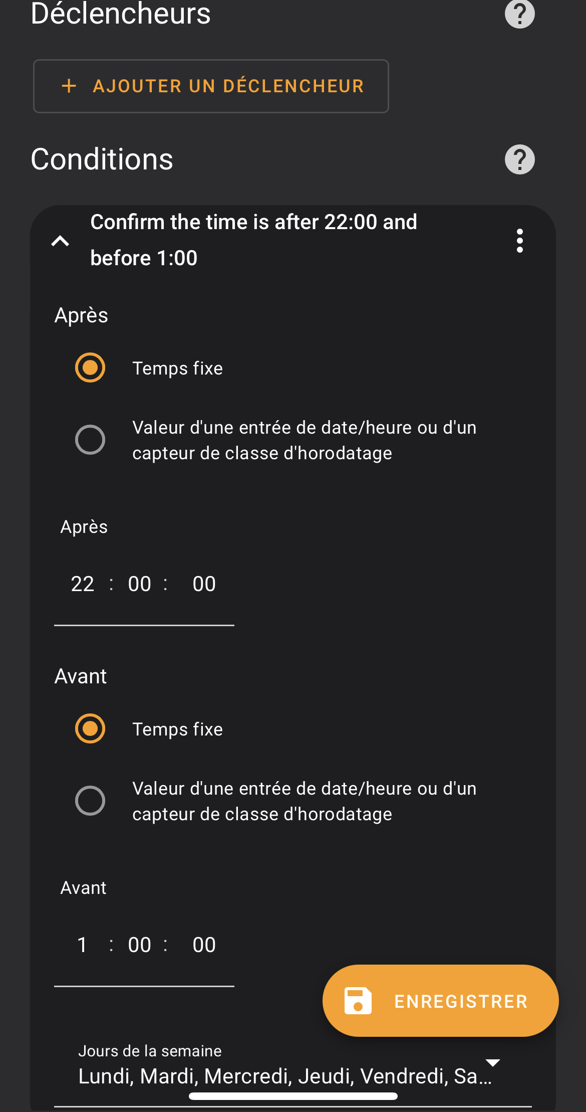

Tu peux ajouter une condition dans ton automatisation.
Active toi a condition que l’on ai entre 22h et 1 h du mat par exemple.
condition: time
after: "22:00:00"
before: "01:00:00"
weekday:
  - mon
  - tue
  - wed
  - thu
  - fri
  - sat
  - sun
