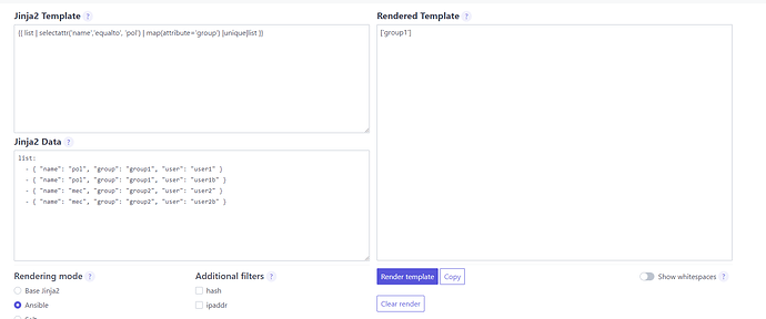

pol is {{ my_test_json | selectattr('name','equalto', 'pol') |list }}
group is  {{ my_test_json | selectattr('name','equalto', 'pol') | map(attribute='group') |list }}
group unique is  {{ my_test_json | selectattr('name','equalto', 'pol') | map(attribute='group') |unique|list }}

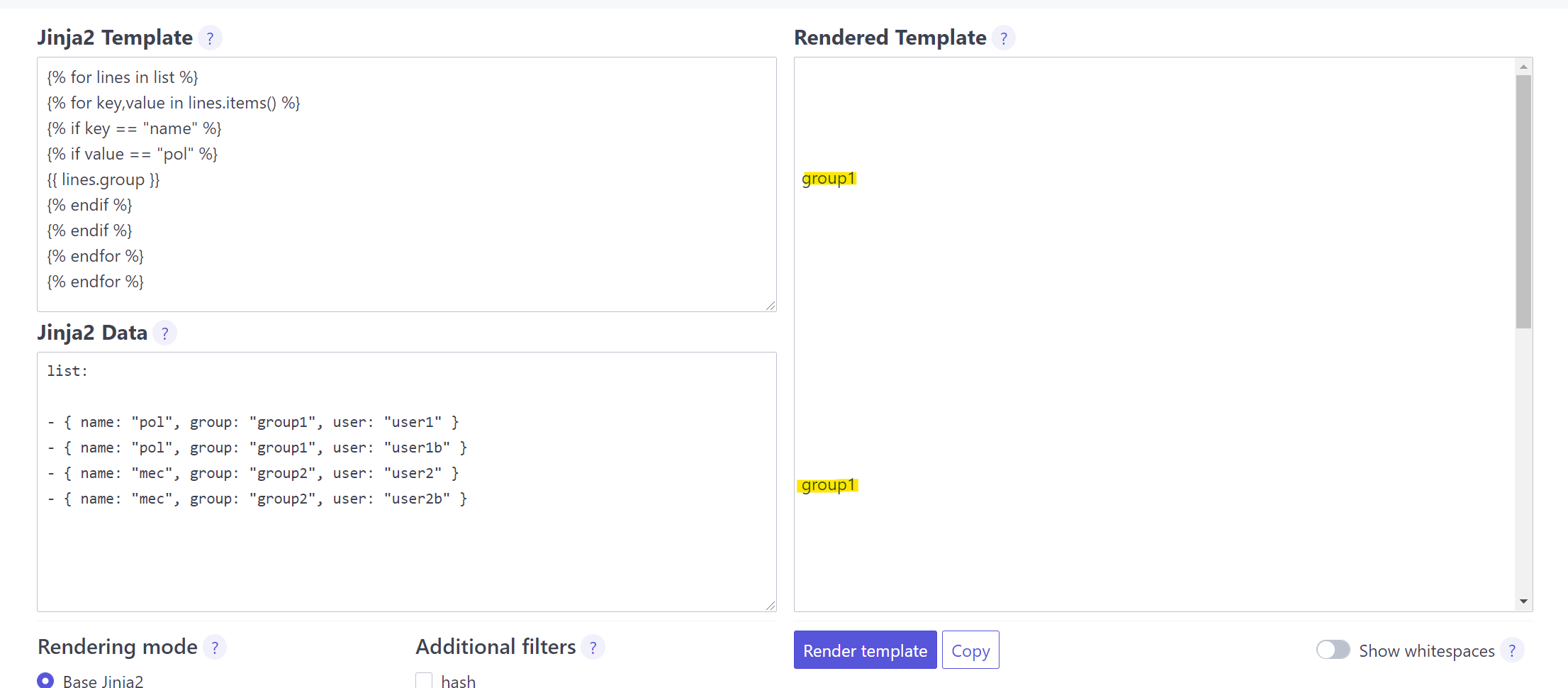

En fait, je viens de tester, j’aimerais garder le même code que j’ai ci-dessous mais ne pas avoir de doublon ci-dessous.
{% for lines in list %}
{% for key,value in lines.items() %}
{% if key == "name" %}
{% if value == "pol" %}
{{ lines.group }}
{% endfor %}
{% endfor %}
list:
- { name: "pol", group: "group1", user: "user1" }
- { name: "pol", group: "group1", user: "user1b" }
- { name: "mec", group: "group2", user: "user2" }
- { name: "mec", group: "group2", user: "user2b" }
J’ai testé de rajouter le paramètre « unique » après lines.group à la ligne 5 mais il n’est pas pris en compte visiblement.
Mon objectif est d’avoir une seul fois group1 à la fin, avez-vous une idée s’il vous plait en gardant la même structure.

L’exemple proposé :
  • est en Jinja2
  • est compatible Ansible
  • et élimine les doublons
Quand il s’agira de manipuler les playbooks d’ansible, un code leger sera un atout
Merci beaucoup, existe t-il un moyen pour que le résultat sorte en brut sans les apostrophe et les crochet ?
Effectivement le code est beaucoup plus propre et compréhensible avec Ansible sans utiliser les boucles de Jinja dans mon code d’origine.
