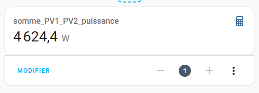

je voudrais récuperer la date de record de production. J’arrive à récupérer la valeur max avec la carte statistique, mais je voudrais la date de cette valeur max.

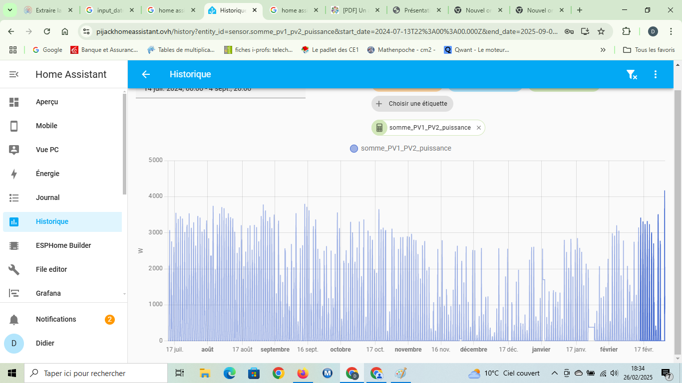

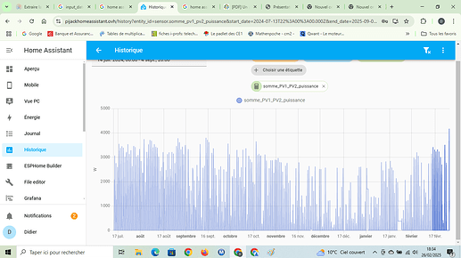

je vois la date sur le graphique historique mais ce que je voudrais c’est l’afficher du genre :

C’est quand même fou …Je vois la valeur max et la date dans le graphique historique du capteur. Mais je ne pourrais pas en extraire l’enregistrement … Le graphique va bien chercher les infos…

Pour faire évoluer mon dashbord Je voudrais dans ma carte production solaire. Afficher en texte la valeur MAXI et sa date passé de tout les enregistrement depuis que j’ai mis en place HA.
avec la carte statistique ou autre je voudrais ajouté en dessous ou a coté de la puissance la date de cette valeur. Pour en sortir une sorte de record.
Comme expliqué, il va être difficile de trouver cette valeur sur le passé. D’autant plus que HA ne conserve pas tout le détail des historiques, mais fait des moyennes pour limiter le volume de données. Il est donc probable que le pic réel de ta production ne soit plus disponible dans HA.
Néanmois, avec la solution que je te propose au-dessus, tu peux mettre en place l’automatisation, pour capturer ce max à partir d’aujourd’hui.
Si en partcurant le graph d’historique tu trouves un point haut, tu peux le noter et mettre ces valeurs dans les 2 input numbers que je te propose de créer. Comme ça, ce sera le max (et la date associée) jusqu’à ce que tu dépasses cette valeur dans le futur.

Comme dit plus haut, comme tu cherches seulement une valeur et une date, en parcourant l’historique de HA sur le graph de ton sensor, tu dois pouvoir assez facilement trouver une valeur et une date qui ne sont pas trop loin de ton maximum historique et renseigner les 2 inputs numbers avec ces valeurs pour commencer.
