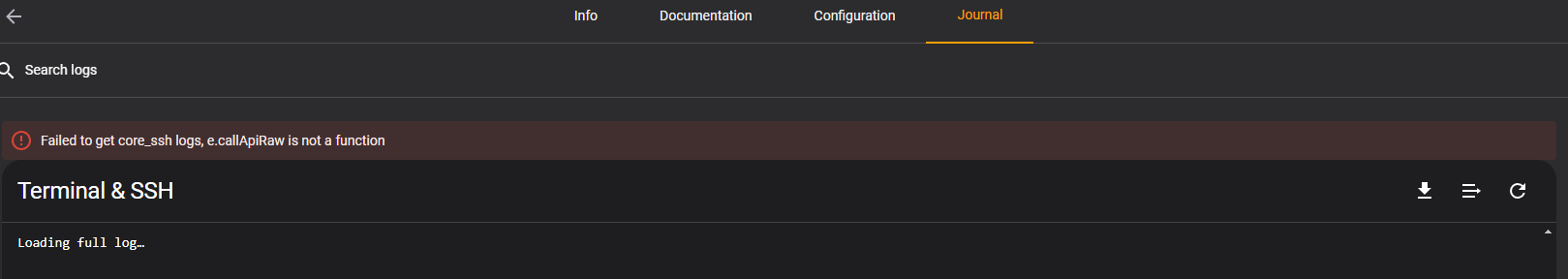

Failed to get xxxx logs, e.callApiRaw is not a function
Je vous contacte car j’ai un souci avec les logs de tous mes « Modules Complémentaires » que je n’arrive plus à lire, alors que je les vois a priori fonctionnels.
Cela fait suite à un écran bleu du PC, donc la VM a dû être interrompue à un mauvais moment.
Le système d’après Home Assistant Observer est healthy. J’ai malgré tout fait un « su repair » mais rien n’y fait. Savez-vous comment je peux réparer cela ? :thinking:
Je vous remercie par avance pour votre aide.

il faut mettre à jour le core 2024.11.x et tu n’auras plus d’erreur. C’est depuis le supervisor 2024.11.2 qu’il y a, c’est erreur, si tu n’as pas le core à jour.
C’est un problème du frontend.
Merci @WarC0zes
J’attendais un peu les retours de l’update, mais j’ai finalement fait les updates ce soir, et c’est nickel :+1: Merci !
