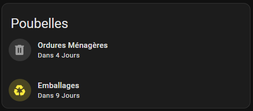

Voici ma carte « Poubelles » :
poubelles
J’aimerais que l’icone devienne d’une certaine couleur, voir même clignote, lorsque le jour de sorti est arrivé (aujourd’hui).
J’ai beau regardé des exemples, je n’y arrive pas…
Si quelqu’un veut bien m’aider, svp ? MERCI BEAUCOUP !

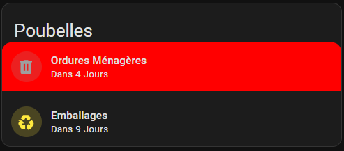

Voici une petite modification de ma carte. Fait apparaitre le fond de l’élément en rouge, le jour J.
off
on
Et le code :
Résumé
type: custom:vertical-stack-in-card
title: Poubelles
  - type: custom:vertical-stack-in-card
      - type: grid
        square: false
        columns: 1
          - type: custom:mushroom-entity-card
            entity: sensor.ordures_menageres_jour
            icon: mdi:trash-can
            primary_info: name
            secondary_info: state
            name: Ordures Ménagères
            icon_color: grey
            card_mod:
              style: |
                ha-card {
                  {% if states('calendar.ordures_menagere') == 'on' %}
                    background:  red;
                    background:  none;
            entity: sensor.emballages_papiers_jour
            icon: mdi:recycle
            primary_info: name
            icon_color: yellow
            card_mod:
              style: |
                ha-card {
                  {% if states('calendar.emballages_papiers') == 'on' %}
                    background:  red;
                    background:  none;
    card_mod:
      style: |
        ha-card {
          border: none;
          margin-top: -25px;
Je serais preneur d’exemple, pour essayer d’améliorer/peaufiner ma carte !

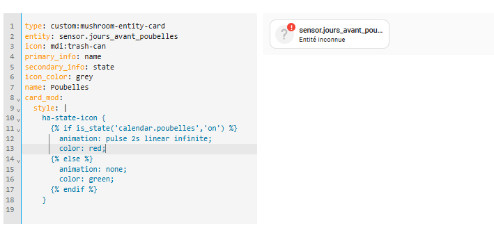

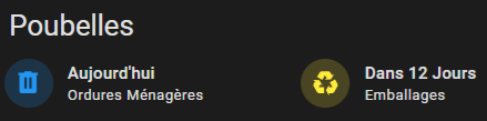

Pourtant ca fonctionne, essai ce code:
icon: mdi:trash-can
primary_info: name
icon_color: grey
card_mod:
  style: |
    ha-state-icon {
      {% if is_state('calendar.ordures_menagere','on') %}
        animation: pulse 2s linear infinite;
        color: red;
        animation: none;
        color: green;
GENIAL, merci beaucoup !!!
J’étais parti beaucoup trop loin… Encore MERCI pour ton aide précieuse !

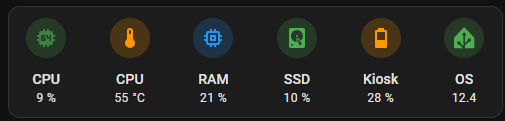

Bonjour @WarC0zes ,
J’ai appliqué le code que tu as donné pour certaines entités qui renvoient un état non numérique et ça fonctionne nickel.
Par contre, je me suis arraché les cheveux pour les états numériques sur le modèle du code que j’ai adapté ci-dessous. :sweat_smile:
En plus, il faut interpréter les états différemment en fonction des capteurs. Par exemple, pour l’état du ssd, je lis que l’état du capteur (= « L’espace utilisé) est plus grand que 75 » mais il faut écrire « < 75 » pour que ça fonctionne.
Je ne sais pas renvoyer une animation ici mais voilà le code pour ceux que ça intéresse :

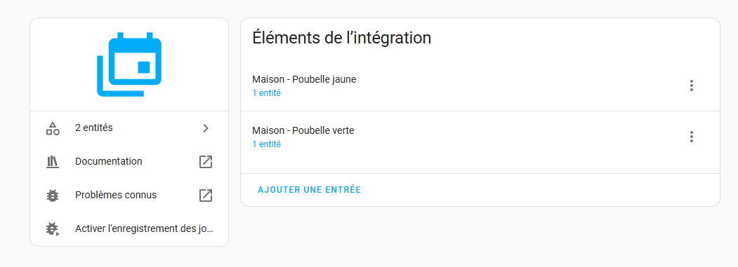

Salut Jicay
Le plus simple à mon sens est d’utiliser le calendrier et y définir les jours de collecte. A partir de là, tu auras tout ce qu’il faut pour faire une carte adaptée.
Salut Cleya,
J’ai bien créé un calendrier « poubelles » qui à tous les 15 jours un évènement (la sortie des poubelles).
Est-ce qu’en ayant créé cela, j’ai automatiquement un sensor ?
Ben, c’est le principe :grin:

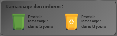

Voici le code de ma carte (la veille du ramassage, l’état - Demain - clignote en rouge) :
                      carte_poubelles:
                        card:
                          type: custom:button-card
                          template: carte_fond
                          variables:
                            carte_hauteur: 115
                            carte_largeur: 383
                          name: 'Ramassage des ordures :'
                          custom_fields:
                            poubelle_verte_icone:
                              card:
                                entity_picture: /local/images/poubelle_verte.png
                                show_entity_picture: true
                                styles:
                                  card:
                                    - background-color: rgba(255,255,255,0.0)
                                    - border: none
                                    - width: 66px
                                    - height: 66px
                                    - border-radius: 0
                                  entity_picture:
                                    - width: 90%
                                    - opacity: 100%
                            poubelle_verte_valeur:
                              card:
                                entity: sensor.poubelle_verte_jour
                                show_name: true
                                show_icon: false
                                show_state: true
                                lock:
                                  enabled: true
                                  exemptions: []
                                styles:
                                  card:
                                    - border: none
                                    - width: 120px
                                    - height: 70px
                                    - border-radius: 0
                                    - cursor: default
                                  lock:
                                    - opacity: 0
                                  name:
                                    - font-size: 0.7em
                                    - font-weight: bold
                                    - justify-self: start
                                    - align-self: start
                                    - text-align: start
                                    - color: rgba(0,0,0,0.6)
                                  state:
                                    - font-size: 0.9em
                                    - font-weight: bold
                                    - align-self: start
                                    - color: |
                                          if (states['sensor.poubelle_verte_jour'].state == 'demain')

OK merci je vais essayer d’y arriver en affichant le nombre de jours restant.
Pour l’instant j’arrive à cela, je n’ai pas le nombre de jours mais l’info que ce sera semaine prochaine :

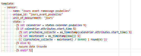

Il te faut un template sensor pour calculer le nombre de jour avant la prochaine collecte.
Un exemple :
sensor:
  - platform: template
    sensors:
      jours_avant_poubelle_jaune:
        friendly_name: "Jours avant ramassage poubelle jaune"
        value_template: >
          {% set calendrier = states.calendar.maison_poubelle_jaune %}
          {% if calendrier.attributes.start_time %}
            {% set prochaine_collecte = as_timestamp(calendrier.attributes.start_time) %}
            {% set maintenant = as_timestamp(now()) %}
            {{ ((prochaine_collecte - maintenant) / 86400) | round(0) }}
            Aucune date trouvée
        unit_of_measurement: 'jours'
Code à insérer dans ton fichier « configuration.yaml »
Tu remplaces « calendar.maison_poubelle_jaune » par ton entité « calendar.poubelles »
Ca te donnera un nouveau sensor appelé « sensor.jours_avant_poubelle_jaune »
Il faudra redémarrer HA.

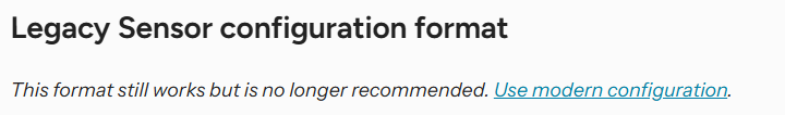

pour un nouveau sur HA, ne lui montre pas un sensor template ancien format :sweat_smile:
Depuis le temps, tu devrais être sur le nouveau format :wink:
template:
  - sensor:
      - name: "Jours avant ramassage poubelle jaune"
        unique_id: "jours_avant_poubelle_jaune"
        state: >
            Aucune date trouvée

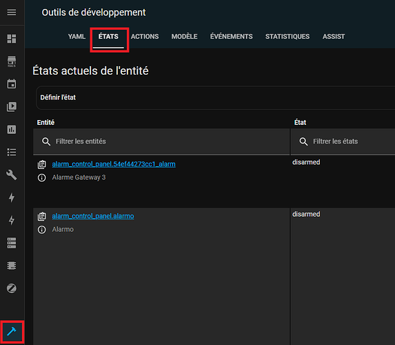

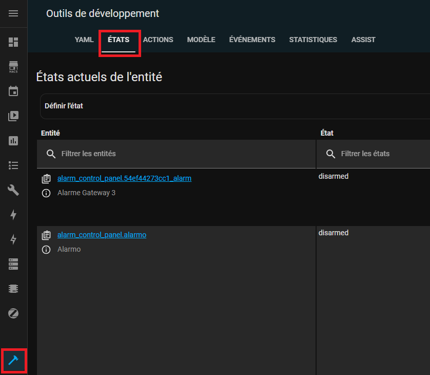

Que je comprenne, qu’est ce qui ne va pas dans ma config ? Car ca ne s’affiche pas :

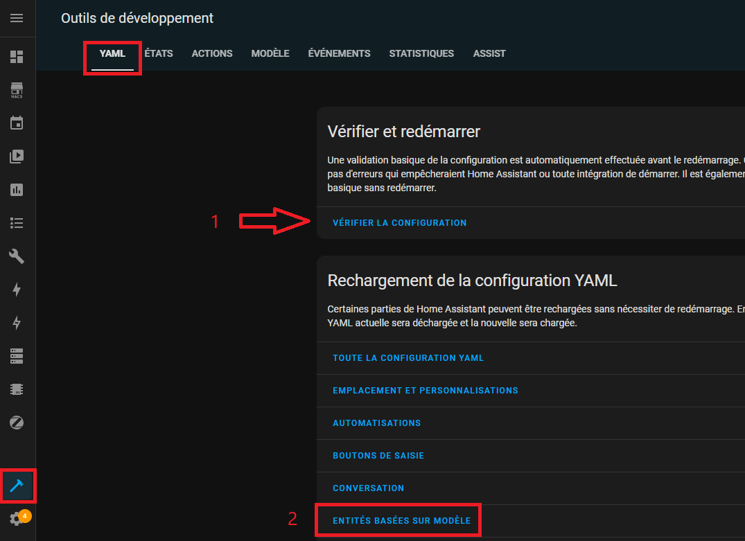

Regarde dans outils de développement, onglet états. Recherche ton sensor, il ne doit pas s’appeler comme tu la mis dans le code de la carte.
IL faut redémarrer HA ou recharger les entités modèle, après avoir ajouté un template.
C’est peut-être lié au nouveau format de template :joy: ?
@WarC0zes, je rigole là :wink:
