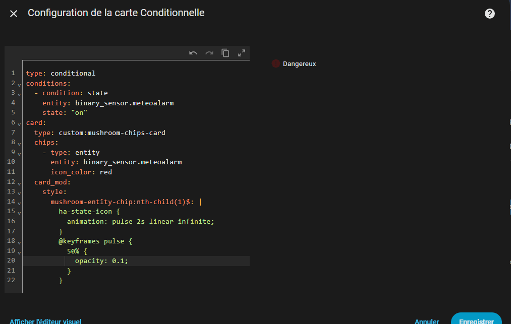

voici un exemple :
popup2
type: conditional
conditions:
  - condition: state
    entity: binary_sensor.meteoalarm
    state: "on"
card:
  type: custom:mushroom-chips-card
  chips:
    - type: entity
      icon_color: red
  card_mod:
    style:
      mushroom-entity-chip:nth-child(1)$: |
        ha-state-icon {
          animation: pulse 2s linear infinite;
        @keyframes pulse {
          50% {
            opacity: 0.1;
Attention à bien mettre le bon type de chips dans cette ligne
mushroom-template-chip:nth-child(1)$: | # pour une chip template
mushroom-entity-chip:nth-child(1)$: | # pour une chip entité

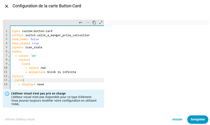

Sinon, tu remplaces ta carte conditional et ta carte mushroom par une custom:button-card et tu n’auras plus besoin de card-mod :grin:
Oui, surtout qui on ajouter une option de visibilité pour button card si je ne dit pas de bêtise.
C’était déjà faisable avant en une ligne de code supplémentaire (ou 3 avec une condition) :
styles:
  card:
   - display: none
styles:
  card:
    - display: >
        [[[ return states['input_boolean.show_hvac'].state === 'off' ?
          'none' : 'block'; ]]]
Mais que tu devras quand même taper le même code (voir plus long) pour arriver au même résultat :laughing:

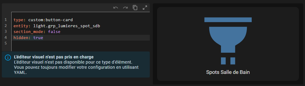

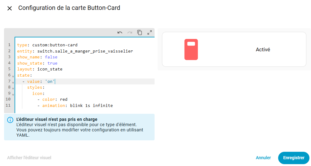

Oui, mais il y a une option hidden maintenant.

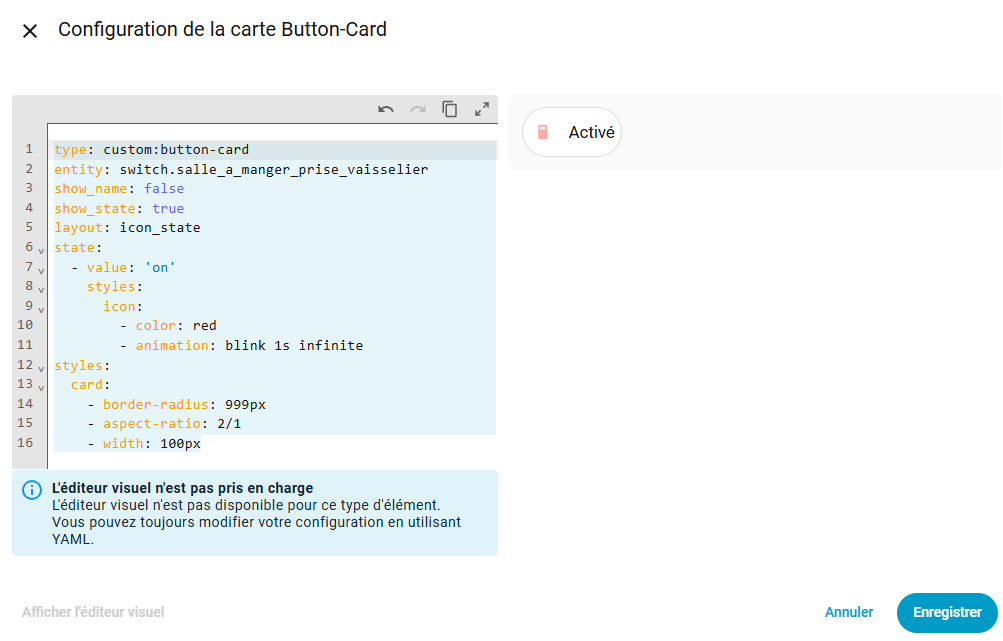

11 lignes (d’accord, la cosmétique est nulle :grin: )
La vrai question est qu’elle est l’utilisation du processeur avec un tableau de bord ayant 60 cartes utilisant du card_mod à tour de bras et un tableau de bord avec 60 cartes custom:button-card. Je n’ai pas la réponse mais @Herbs avait évoqué qu’il lui semblait que card_mod était plus gourmand en ressources.
EDIT : Ca ne se voit pas sur la capture mais l’icône clignote bien :grin:

1 ligne :grin:
on voit la carte en mode édition, mais pas quand tu n’es plus en édition. Comme le carte conditionnelle.
C’est plus pratique si tu as plusieurs cartes cachées, au moins tu les vois contrairement à ta solution de display ou elles sont toujours cachée. Obliger d’éditer le code pour voir la carte .
