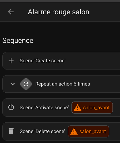

Voici le script pour faire clignoter des ampoules en rouge, en mode « alerte ».

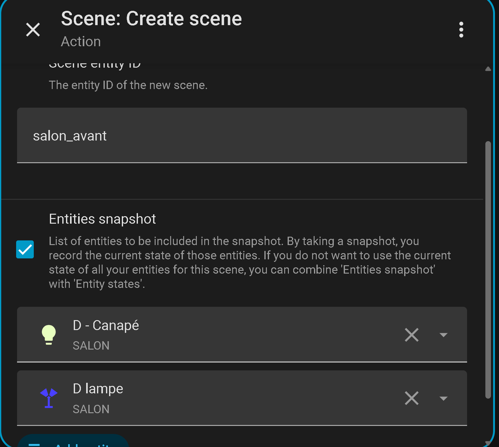

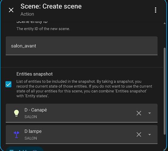

Je souhaite que tout mon éclairage revienne à l’état d’avant, une fois que l’alarme visuelle est terminée. Pour cela, il a fallu créer une scene temporaire (qui fait un snapshot de l’état des ampoules avant de démarrer l’alarme). Attention le nom de la scène ne doit pas commencer par une majuscule, j’ai eu des soucis avec ça.
Sequence
Scene ‹ Create scene ›
Repeat an action 6 times
Actions:
Light ‹ Turn on light ›
D lampe
D - Canapé
Delay for 500 milliseconds
Light ‹ Turn off light ›
D lampe
D - Canapé
Delay for 150 milliseconds
Scene ‹ Activate scene ›
salon_avant
Scene ‹ Delete scene ›
salon_avant
Et en code, ça ressemble à ça:
sequence:
  - action: scene.create
    metadata: {}
      scene_id: salon_avant
      snapshot_entities:
        - light.kajplats_e27_cws_globe_1055lm_4
        - light.d_lampe
  - repeat:
      count: 6

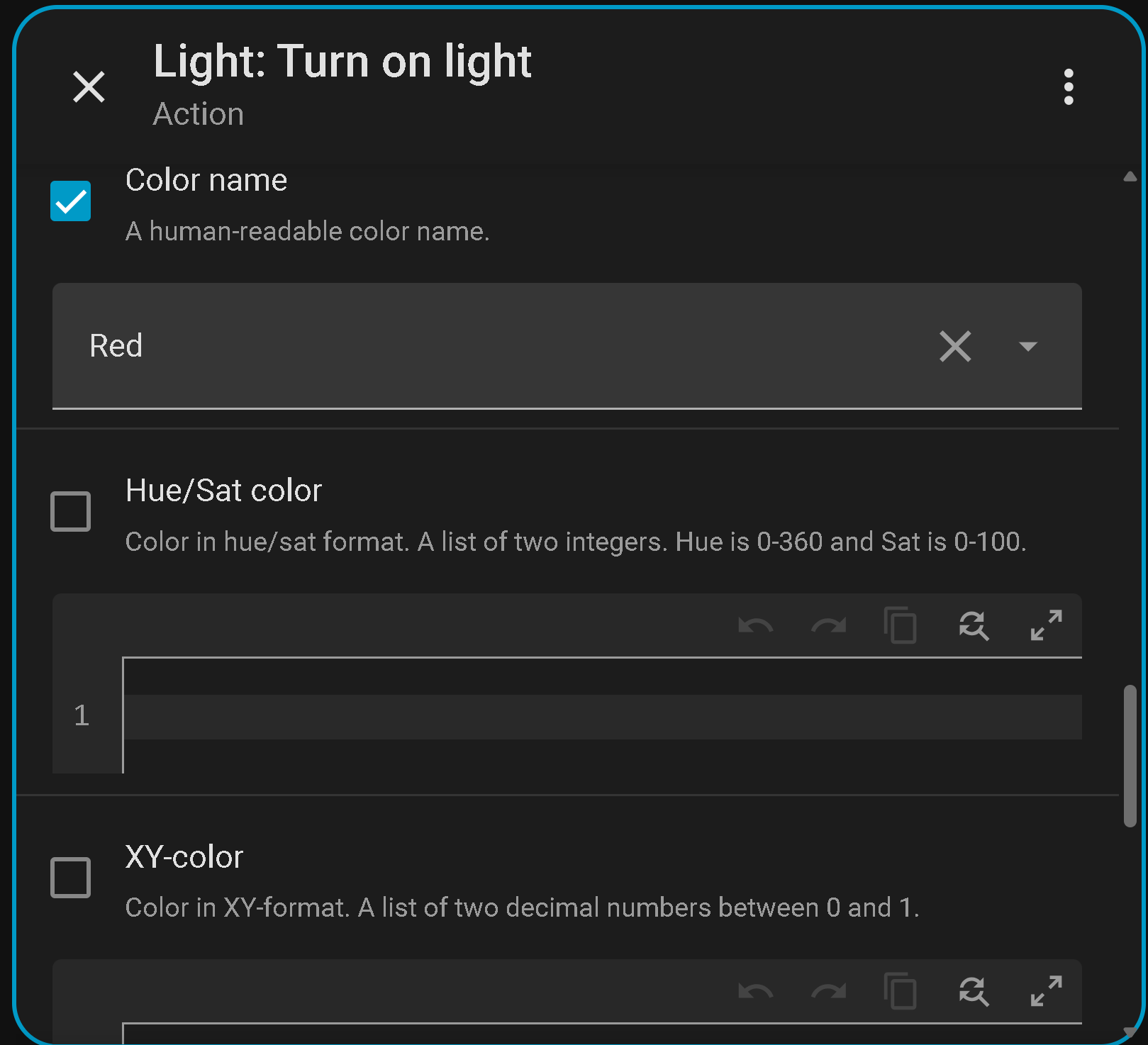

        - action: light.turn_on
          metadata: {}
            entity_id: light.d_lampe
            brightness_pct: 100
            color_name: red
          metadata: {}
            entity_id: light.kajplats_e27_cws_globe_1055lm_4
            color_name: red
            brightness_pct: 100
