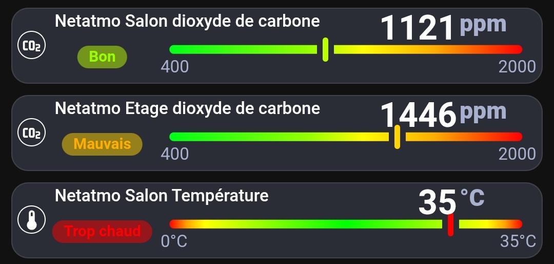

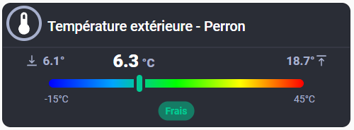

Faire des jauges de ce type
Je suis en train d’adapter pour mon capteur température, mais je crois que j’ai un problème au niveau du curseur, je ne dois pas avoir tout bien modifié pour correspondre à ce que je fais, je teste avec un input pour l’instant, je ne vois pas où j’ai raté, j’ai modifié pour être un peu plus proche de mon Netatmo et de chez moi, l’exemple d’affichage ici est celui sur mon ordinateur mais sur mon smartphone la mise en page correspond bien, par contre je n’arrive pas à intégrer le min et max, mais je crois que netatmo ne le remonte pas :

Sur mon smartphone :

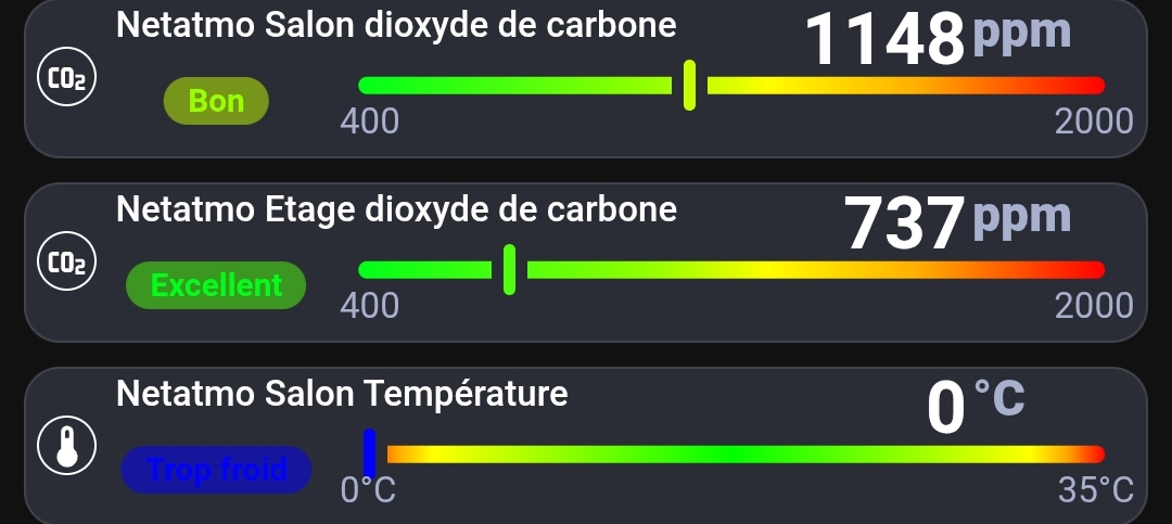

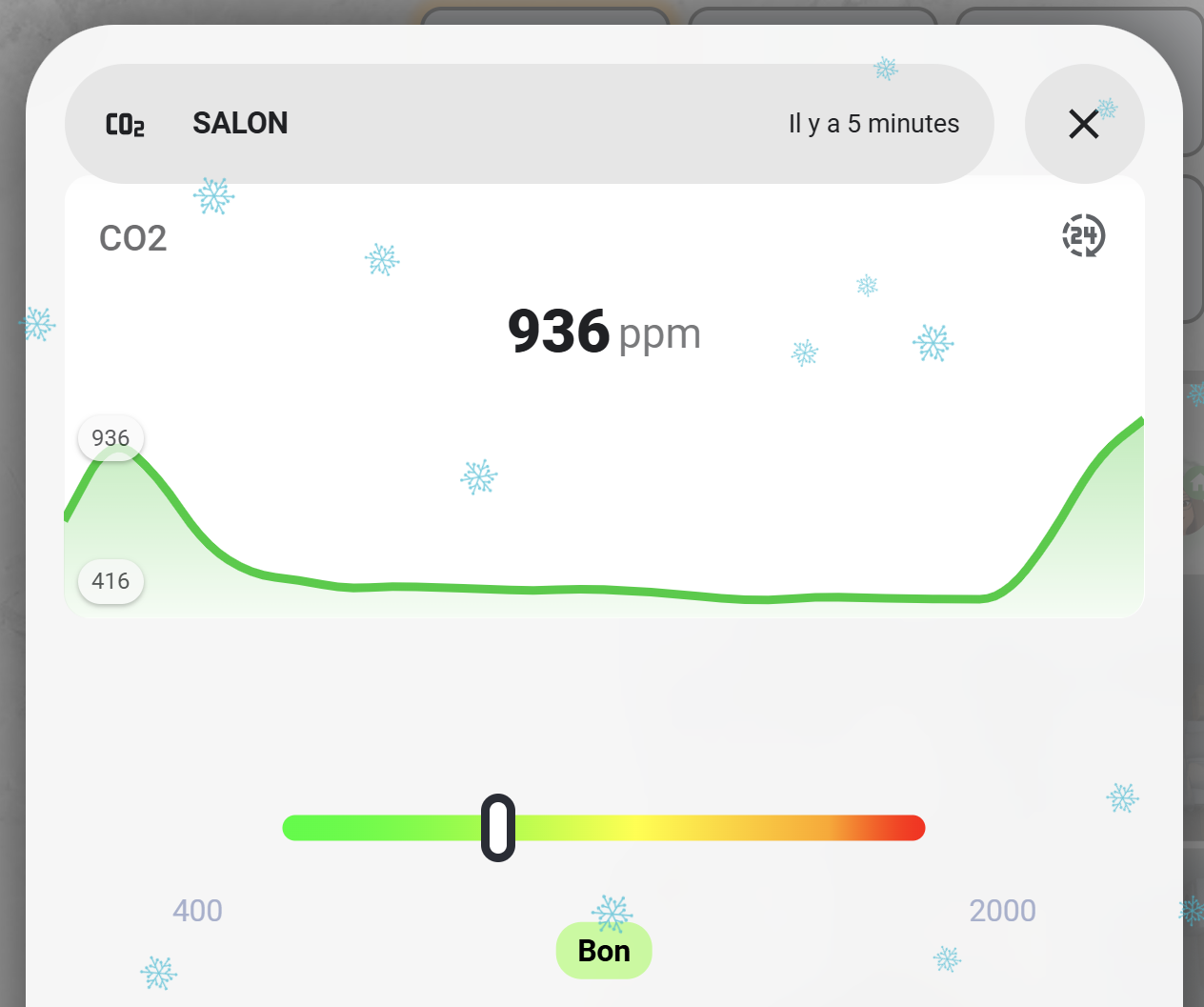

Re,
J"‘ai ce code
type: custom:button-card
entity: sensor.module_salon_co2

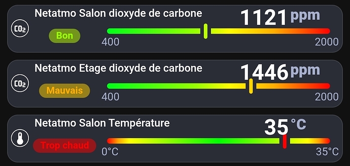

Ou j’ai changé la taille de barre à 300px, mais la valeur ici est à 950 donc le curseur devrait être environ au milieu mais ce n’est pas le cas. Que dois-je faire ?
Le curseur doit être au milieu de la barre pour une valeur de 1200 ppm (400 + 1600/2)
Dans les styles du « cursor ». Tu dois mettre la longueur de la « bar » soit 300
Oui ce qui est mon cas du coup
Je répondais à @Xris, chez toi le code est bon, c’est ton interprétation qui n’est pas bonne : milieu de la barre = 1200 ppm. Pour tester le code et la bonne position du curseur, créé une entrée input_number et fait varier les valeurs manuellement

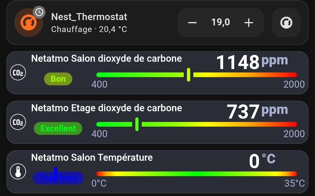

Ah pourtant j’ai bien mis 250 partout et les couleurs du curseurs ne changent pas au bon endroit.
Et parfois avec mon input de test si je place 0 le curseur est complètement en dehors. Je vais relire tout ça
Je pense avoir compris je dois pas avoir réglé l’offset de décalage de position du curseur

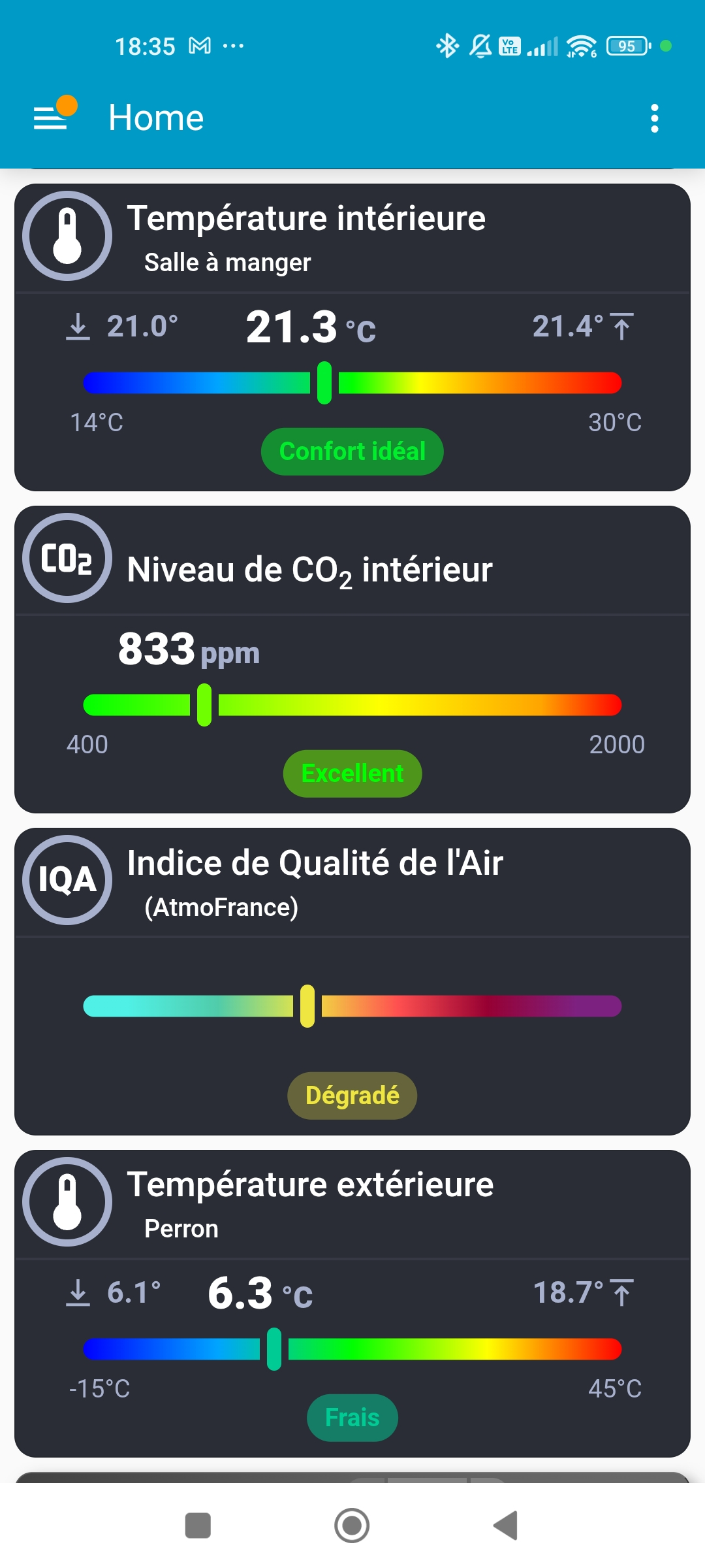

Par contre je ne suis pas bon sur les changements de couleur du curseur
Un exemple pour thermomètre extérieur (plage de température élargie).
Le code :
entity: sensor.perron_thermometre_temperature
show_state: false
show_icon: false
show_name: false
tap_action: none
double_tap_action: none
hold_action: none
custom_fields:
  icon_and_name:
    card:
      type: horizontal-stack
        - type: custom:button-card
          icon: mdi:thermometer
          styles:
            card:
              - aspect-ratio: 1/1
              - width: 50px
              - padding: 0
              - border: 4px solid rgba(167,176,205,1.0)
              - border-radius: 50%
              - background: none
            icon:
              - width: 90%
              - color: white
              if (window.innerWidth <= 600) {
                return 'Température extérieure<br>&nbsp;&nbsp;<span style="font-size:1.0rem;">Perron</span>';
              return 'Température extérieure - Perron';
          styles:
            card:
              - width: auto
              - padding: 0
              - border: none
              - border-radius: 0
              - background: none
            name:
              - font-size: 1.4rem
              - justify-self: start
              - text-align: left
              - color: white
              - font-weight: 500
              - padding-top: "[[[ return window.innerWidth <= 600 ? '2%' : '6%' ]]]"
  dividing_line:
    card:
      styles:
        card:
          - width: 600px
          - height: 1px
          - padding: 0
          - border: 1px solid rgba(54,56,68,1.0)
          - border-radius: 0
          - background: none
          - overflow: hidden
  value_and_unit:
    card:
          show_name: false
          show_icon: false
          show_state: true
          state_display: |
              return parseFloat(entity.state).toFixed(1);
          styles:
            card:
              - width: auto
              - padding: 0
              - border: none
              - border-radius: 0
              - background: none
              - margin-right: "-10%"
            state:
              - color: white
              - font-size: 1.8rem
              - font-weight: 800
          styles:
            card:
              - width: auto
              - padding: 0
              - border: none
              - border-radius: 0
              - background: none
              - margin-left: "-10%"
            name:
              - font-size: 1.2rem
              - align-self: start
              - color: rgba(167,176,205,1.0)
              - font-weight: 800
              - padding-top: 40%
  bar:
    card:
      show_name: false
      show_icon: false
      show_state: false
      styles:
        card:
          - height: 12px
          - width: "[[[ return window.innerWidth <= 600 ? '300px' : '360px' ]]]"
          - border-radius: 999px
          - border: 0
          - padding: 0px
          - background: >-
              linear-gradient(to right, rgba(0,0,255,1.0) 0%,
              rgba(0,165,255,1.0) 25%, rgba(0,255,0,1.0) 50%,
              rgba(255,255,0,1.0) 75%, rgba(255,0,0,1.0) 100%)
  cursor:
    card:
      show_name: false
      show_icon: false
      show_state: false
      styles:
        card:
          - width: 16px
          - height: 32px
          - border: 4px solid rgba(42,45,54,1.0)
          - background-color: |
                const minTemp = -15;
                const maxTemp = 45;
                const temp = Number(entity.state);
                const value = isNaN(temp) ? minTemp : temp;
                const clamp = (v, min, max) => Math.max(min, Math.min(max, v));
                const percent = clamp(((value - minTemp) / (maxTemp - minTemp)) * 100, 0, 100);
                const stops = [
                  { p: 0,   c: [0, 0, 255]    },
                  { p: 25,  c: [0, 165, 255]  },
                  { p: 50,  c: [0, 255, 0]    },
                  { p: 75,  c: [255, 255, 0]  },
                  { p: 100, c: [255, 0, 0]    }
                let i = 1;
                while (i < stops.length && percent > stops[i].p) i++;
                const a = stops[i - 1];
                const b = stops[i];
                const t = (percent - a.p) / (b.p - a.p);
                const lerp = (x, y, t) => Math.round(x + (y - x) * t);
                const r = lerp(a.c[0], b.c[0], t);
                const g = lerp(a.c[1], b.c[1], t);
                const bcol = lerp(a.c[2], b.c[2], t);
                return `rgba(${r},${g},${bcol},1.0)`;
styles:
  card:
    - background-color: rgba(42,45,54,1.0)
    - aspect-ratio: "[[[ return window.innerWidth <= 600 ? '2.2/1' : '2.8/1' ]]]"
    - cursor: default
  custom_fields:
    icon_and_name:
      - position: absolute
      - top: 2%
      - left: 1%
    dividing_line:
      - top: 35%
      - left: 0%
    value_and_unit:
      - top: 38%
      - left: |
            const value = isNaN(temp) ? -15 : temp;
            const min = -15;
            const max = 45;
            const percent = clamp(((value - min) / (max - min)) * 100, 0, 100);
            const barWidth = (window.innerWidth <= 600) ? 300 : 360;
            const halfCursor = 8;
            const offsetPx = (barWidth * percent) / 100;
            return `calc(50% - ${barWidth/2}px + ${offsetPx}px - ${halfCursor}px)`;
      - transform: translateX(-50%)
    bar:
      - left: 50%
      - top: 65%
      - transform: translate(-50%, -50%)
    cursor:
      - top: "[[[ return 'calc(65% - 16px)' ]]]"
      - left: |
            const min = -15;
            const max = 45;
    min_val:
      - bottom: 17%
      - left: "[[[ return window.innerWidth <= 600 ? '8%' : '12%' ]]]"
    max_val:
      - bottom: 17%
      - right: "[[[ return window.innerWidth <= 600 ? '7%' : '10%' ]]]"
    comment:
      - left: 50%
      - bottom: "-3%"
    min_temp_month:
      - top: 40%
      - left: 5%
    max_temp_month:
      - top: 40%
      - right: 2%
Indice de qualité de l’air (à partir des données d’AtmoFrance).
Le code :

Rendu sur téléphone portable :
4 « J'aime »
tu es resté sur un dégradé de couleur allant du bleu (froid) au rouge (chaud) pour le curseur et le commentaire alors que tu as modifié les couleurs de la barre.
  cursor:
    card:
      show_name: false
      show_icon: false
      show_state: false
      styles:
        card:
          - width: 12px
          - height: 25px
                const minTemp = 0; // MIN CHANGÉ
                const maxTemp = 35; // MAX CHANGÉ
                const temp = Number(entity.state) || minTemp;
                const percent = clamp(((temp - minTemp) / (maxTemp - minTemp)) * 100, 0, 100);
                const stops = [
                  { p: 0,   c: [0, 0, 255]    },     <------- [255, 0, 0] ici
                  { p: 50,  c: [0, 255, 0]    },      <------ il manque {p: 37.5, c: [255, 165, 0] }, avant la ligne du 50%
                  { p: 62.5,  c: [255, 255, 0]  },
                  { p: 75,  c: [255, 165, 0]  },
Et faire la même modification pour le « comment ».
Par ailleurs, il te manque une composant « orange » à 37.5 % pour le curseur et tes poucentages ne sont pas les mêmes que ceux de ta barre
Oui c’est ce qui me semblait que j’étais pas encore bien précis. Merci pour ton aide
Vous êtes des grands fous mais le résultat est top, j’ai pris, merci, quand j’ai vu la question de départ je ne pensais pas voir un tel résultat, chapeau :wink:
Bob
3 « J'aime »

          - background: |-
                rgba(255,0,0,1.0) 0%,           /* 14°C rouge */
                rgba(255,255,0,1.0) 12.5%,      /* 16°C jaune */
                rgba(200,255,120,1.0) 21.875%,  /* 17.5°C jaune-vert */
                rgba(0,255,0,1.0) 28.125%,      /* 18.5°C début vert */
                rgba(0,255,0,1.0) 50%,          /* 22°C vert saturé */
                rgba(180,255,100,1.0) 56.25%,   /* 23°C vert-jaune */
                rgba(255,255,0,1.0) 62.5%,      /* 24°C jaune */
                rgba(255,210,0,1.0) 68.75%,     /* 25°C jaune-orangé */
                rgba(255,120,0,1.0) 75%,        /* 26°C orange-rouge (début rouge) */
                rgba(255,60,0,1.0) 87.5%,       /* 28°C rouge vif */
                rgba(255,0,0,1.0) 100%)         /* 30°C rouge saturé */

Bonjour @Xris,
S’il y a une incohérence, c’est ici : le « - transform: translate(-50%, -50%) » sert à centrer horizontalement et verticalement le custom_fields sur la carte support. Chez toi, il faut simplement spécifier la position de la barre par rapport au bord droit de la carte support et reprendre le calcul de la position du curseur à partir de cette position. Pour le dégradé de la barre, je suppose que tu t’es basé sur l’application de Netatmo mais je trouve que ce n’est pas forcément en adéquation avec les commentaires (11 plages de couleur pour 7 valeurs de commentaire).
Ah donc je pourrais supprimer simplement le transform ? Et réduire le nombre de plage pour avoir un dégradé plus cohérent ?
J’ai adapté un peu à nos usages aussi
Pour le transform: translate, oui tu peux le supprimer. Pour les couleurs, ce n’est qu’une affaire de goût : si ça te convient tel quel, n’y touche pas. Simplement, actuellement 1°C représente 15,625 pixels sur la barre, ce n’est pas forcément l’idéal même si en pourcentage (6.25%) c’est un peu mieux.

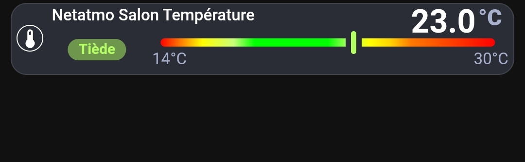

J’ai supprimé le transforme translate et repositionné la barre par la droite et le haut :

          - font-weight: 400
  max_val:
    card:
      styles:
        card:
          - width: auto
          - padding: 0
          - border: none
          - border-radius: 0
          - background: none
        name:
          - font-size: 1.0rem
          - align-self: start
          - font-weight: 400
  comment:
    card:
      show_name: true
      show_icon: false
      show_state: false
          if (isNaN(temp)) return "Indisponible";
          if (temp < 14) { return "En dehors de l'échelle"; }
          if (temp >= 14 && temp <= 15) { return "Froid"; }
          if (temp >= 16 && temp < 18.5) { return "Frais"; }
          if (temp >= 18.5 && temp <= 22) { return "Confortable"; }
          if (temp > 22 && temp <= 24) { return "Tiède"; }
          if (temp > 24 && temp < 27) { return "Chaud"; }
          if (temp >= 27) { return "Canicule"; }
      styles:
        card:
          - height: 8px
          - width: auto
          - border: 0
          - padding: 8px
          - background: white
                const minTemp = 14;
                const maxTemp = 30;
                const percent = isNaN(temp) ? 0 : clamp(((temp - minTemp) / (maxTemp - minTemp)) * 100, 0, 100);
                const stops = [
                  { p: 0,      c: [255, 0, 0] },
                  { p: 12.5,   c: [255, 255, 0] },
                  { p: 21.875, c: [200, 255, 120] },
                  { p: 28.125, c: [0, 255, 0] },
                  { p: 56.25,  c: [180, 255, 100] },
                  { p: 68.75,  c: [255, 210, 0] },
                  { p: 75,     c: [255, 120, 0] },
                  { p: 87.5,   c: [255, 60, 0] },
                let i = 1;
                const a = stops[i - 1], b = stops[i];
                return `rgba(${r},${g},${bcol},0.5)`;
        name:
          - font-size: 0.9rem
          - font-weight: 600
          - color: |
                const minTemp = 14;
                const maxTemp = 30;
                const stops = [
                let i = 1;
styles:
  card:
    - aspect-ratio: 7/1
    - cursor: default
  custom_fields:
    icon:
      - top: 30%
      - left: 1%
    name:
      - top: 3%
      - left: 8%
    separation:
      - top: 17%
      - left: 0%
    value:
      - top: 26%
      - right: 6.5%
      - margin-right: 1%
      - transform: translateY(-50%)
    unit:
      - left: 92%
      - top: 20%
      - margin-left: 1%
    min_val:
      - top: 65%
      - left: 28%
    max_val:
      - top: 65%
      - right: 1%
    comment:
      - left: 17%
      - top: 65%
    bar:
      - right: 3.5%
      - top: 49%
    cursor:
      - top: "[[[ return 'calc(55% - 12.5px)'; ]]]"
      - left: |
            const value = Number(entity.state);
            const min = 14;
            const max = 30;
            const percent = isNaN(value) ? 0 : clamp(((value - min) / (max - min)) * 100, 0, 100);
            const barWidth = 250;
            return `calc(64.5% - ${barWidth/2}px + ${offsetPx}px - ${halfCursor}px)`;
Mais tu n’as pas redéfini le calcul de la position du curseur.
