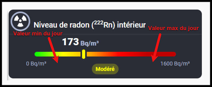

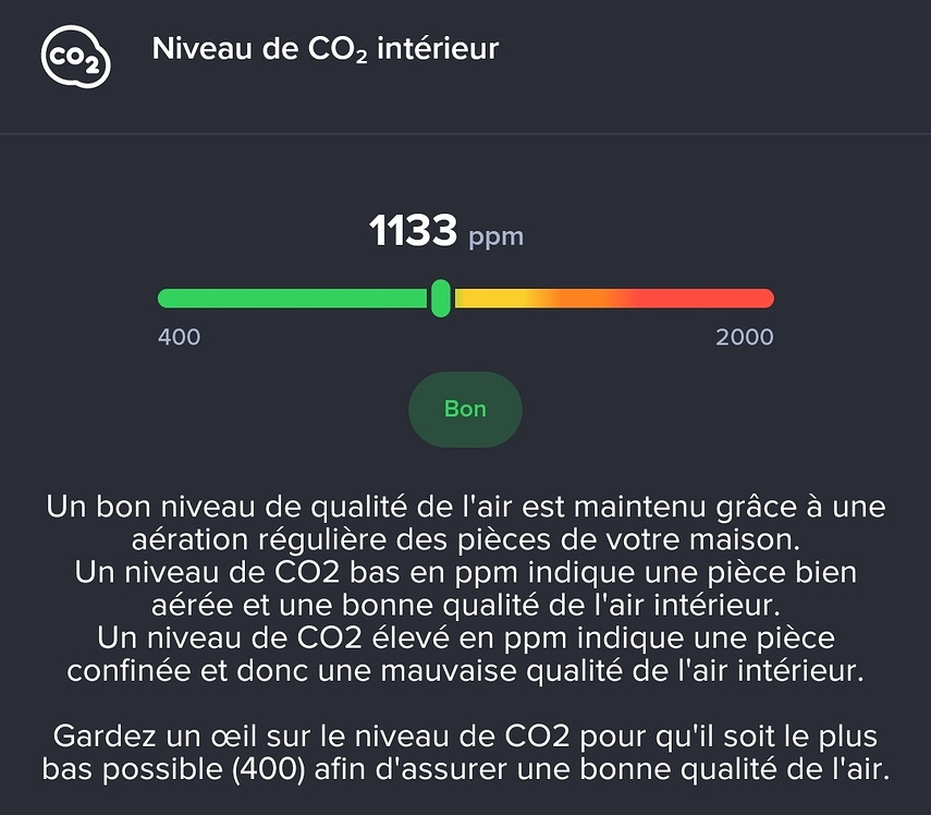

Faire des jauges de ce type
J’aimerai bien connaitre la méthode de mesurage (apparemment c’est un compteur Geiger : mesure en coups par minutes) mais vu la taille des sondes alpha d’un compteur Geiger traditionnel, je ne vois pas comment ils ont pu adapter ça à un appareil domestique.
Je trouve cela très réussi, je suggère une amélioration : ajouter la valeur min et max du jour pour le capteur considéré :
Qu’en pensez vous ?

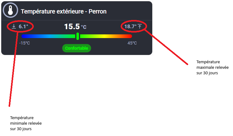

C’est en place sur les jauges de température :
Il suffit d’avoir un sensor qui récupère ces valeurs et de mettre dans le code de la carte « Radon » les custom_fields « min_temp_week » et « max_temp_week » (après le avoir renommés) :

Sur la carte « Température extérieure », les sensors sont calibrés sur 30 jours.
EDIT : Merde, il faut que j’arrête et que j’aille prendre mes gouttes : j’intègre les améliorations avant même qu’elles ne soient demandées :rofl:
3 « J'aime »

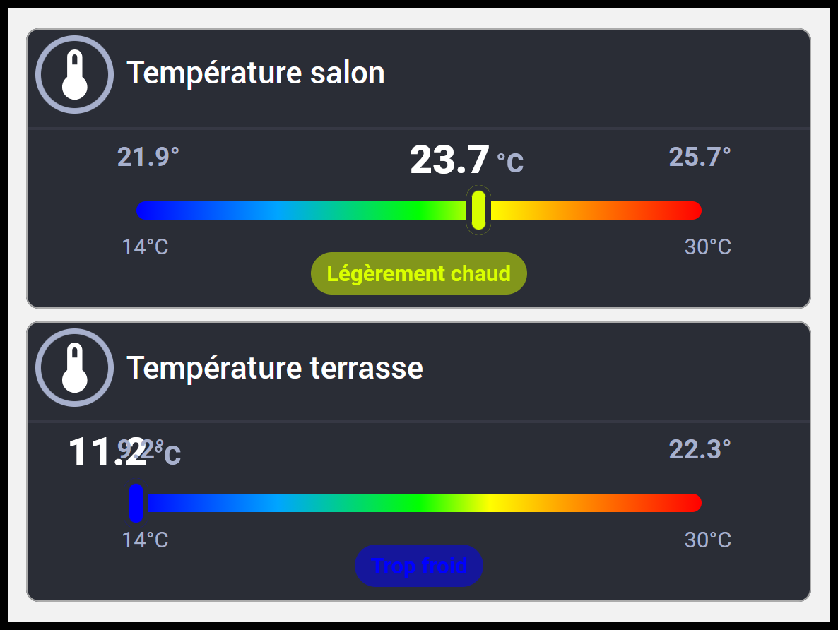

Super, par contre j’ai rajouté bêtement le script que tu donnes et les min et max ne s’affichent pas, comment faut il faire ?
Tu as fait des sensors pour obtenir les valeurs ? Si oui, il faut ajouter le positionnement des custom_fields dans les styles. Donne moi ton code complet stp.
colle l’ensemble du code en mode formaté (</>) car là c’est pas exploitable
Le plus simple est de reprendre le code de la carte « Température intérieure » posté en 53/128 et d’y mettre tes capteurs, tu auras ainsi une structure correcte car là, en collant à la suite les blocs concernant les valeurs minimales et maximales, çe n’ira pas (tu n’as pas la position des deux nouveaux custom_fields dans les styles)
Parfait et encore bravo !!!
Reste à paramétrer un peu …

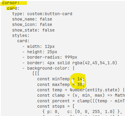

Tu crées pas mal de fois les constantes min, max, min_temp,min_max auxquelles tu donnes les mêmes valeurs, tu ne pourrais pas les déclarer en variable au début du script de la carte ?
Très belle jauges. J’aime bien la version compact. Pouvez-vous partager le code pour la jauge d’humidité SVP?
@MichelJ ,
Le plus simple est de demander au concepteur des cartes, non ?
Après, c’est pas évident avec la solution mise sur un des posts du créateur du sujet :rofl:
Il faut voir si la portée des variables va jusqu’aux custom_fields. Cela fonctionne pour des templates mais je ne suis sur de rien pour la portée carte parent → cartes filles.
disons que le compteur geiger est sur un autre ESP. ils sont regroupés sur la même carte, c’est tout.
c’est comme le compteur de puissance sur la prise connectée de ma pompe de relevage, c’est pas dans le même boitier, mais j’ai regrouppé ca dans ‹ environnement ›
Voici ce qu’a fiat l’IA pour mettre les variables en début de code, ça a l’air d’être ok :

Et tu trouves qu’il y a un gain ?
Parce que entre :
          - background-color: |
                const minTemp = variables.v_min;
                const maxTemp = variables.v_max;
                const temp = Number(entity.state) || minTemp;
                const clamp = (v, min, max) => Math.max(min, Math.min(max, v));
                const percent = clamp(((temp - minTemp) / (maxTemp - minTemp)) * 100, 0, 100);
et
                const min = 14;
                const max = 30;
Je ne suis pas sur qu’on soit au summum de l’amélioration :rofl:
Le but à la base était de répondre à la demande de @Xris :
Et il est vrai que je ne me suis pas plus que ça penché sur l’optimisation du code :wink:
Au summum non, on est ok !!
Le gain c’est que les valeurs en dur ne sont présentes qu’une seule fois au début du script ?
Ce n’est pas une critique !!!
Vu les résultat je ne me permettais pas !
L’idéal serait d’avoir un template avec lequel tu puisses avoir ton modèle unique adaptable à toutes les cartes (humidité, température, co2, pollens, IQA, etc.). Il faudra que j’y travaille :grin:
T’inquiète, je ne prends pas tes remarques pour une critique. De toute façon, avec la tête dans le guidon, tu rates forcément des choses et toute remarque constructive est bonne à prendre :wink:
En effet !
Pour ceux qui ont normalisé les noms de leurs sensors :
sensor.temperature_salon
sensor.temperature_salon_min
sensor.temperature_salon_max
il serait possible de mettre states[entity.entity_id + ‹ _min ›].state au lieu de states[‹ sensor.temperature_salon_min ›].state
Bon j’essaye d’adapter le capteur température pour l’extérieur mais je dois passer à côté d’un truc, je pense dans le calcul du positionnement du curseur et pour que les commentaires fonctionnent.
Je crois que le capteur ne remonte pas le min et le max, du coup il faudrait jouer sur l’historique ?
Je n’ai pas attaqué encore l’adaptation pollen et qualité d’air, je me dis qu’il vaut mieux y aller l’un après l’autre.
Je ne suis plus très loin :
