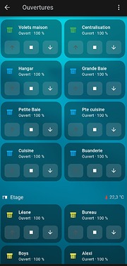

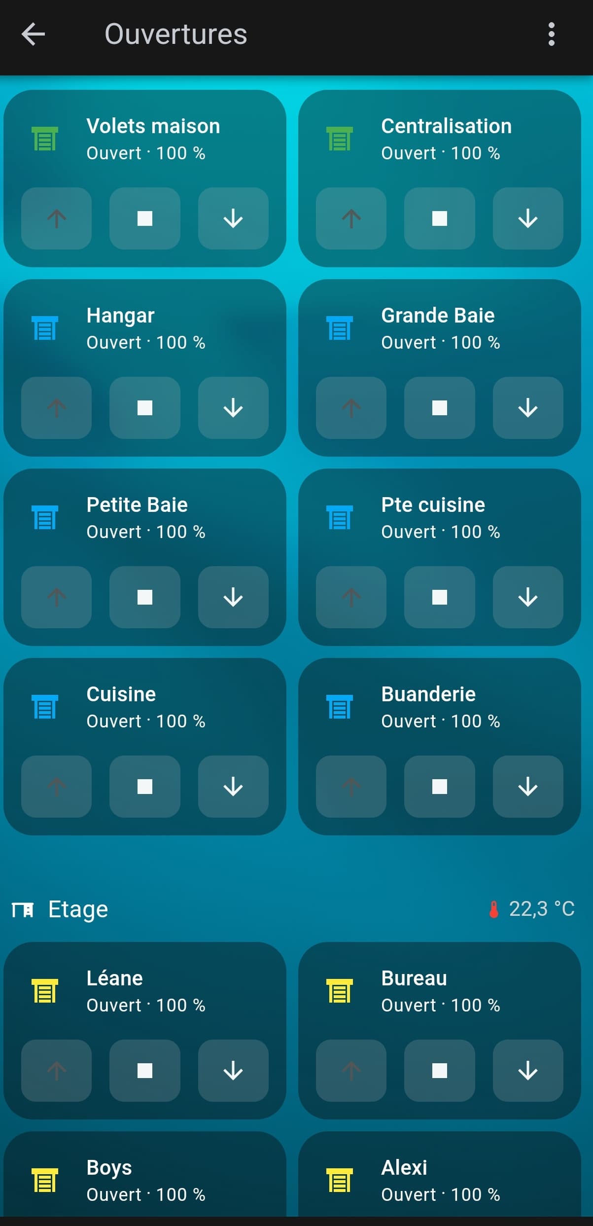

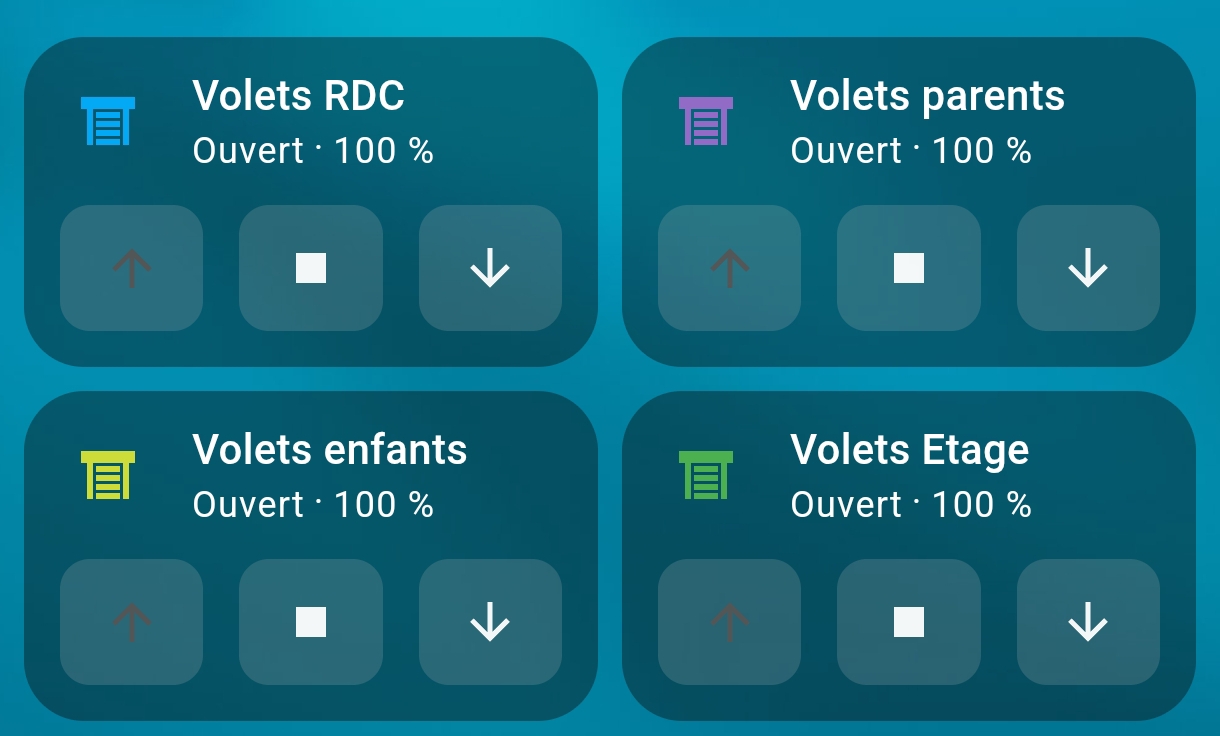

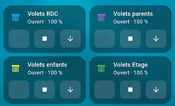

Pourquoi ne pas regrouper tes volets par groupe : RDC, étage, chambres… et faire une automatisation sous condition, comme ceci par exemple.

Vue groupe
Vue détaillée par volets
