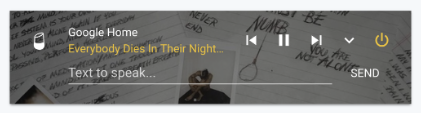

il faut utiliser la card mini-media-player
comme indiquer dans le rectangle rouge certaine configuration dont le tts ne sont pas accessibles par l’interface graphique et il faut donc passer en mode « code »
il faut ajouter le code suivant :
tts:
  platform: alexa
  entity_id: media_player.xxxxxxxx
remplace le entity_id par celui de ton echo
tu pourras ensuite metre le text et faire envoyer pour avoir le message audio sur ton echo selectionné

  • via la carte mini-media-player comme montré par @barto_95 pour du TTS (faire parler alexa)

Tu as une autre solution simple, évoquée aussi par @herveaurel : la carte mini media player te permet de faire exactement ça en cochant une case dans l’interface:
