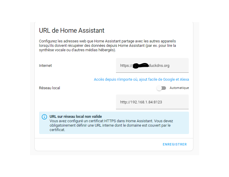

Dans les URL, dans réseau local décoche automatique et met l’ip
C’est pas mieux malheureusement une fois l’ip mise si je test j’ai ça dans les logs :
[139980179308224] Unable to determine Home Assistant URL to send to device. Configure internal and external URL in general settings.
D’ailleurs je vois sur ton screen que tu as une ip locale en http et l’autre en https ou peut distinguer les deux ? Car quand je l’ai mis en place il ne m’a pas vraiment laissé le choix, d’ailleurs je me co en https en local mais il me le barre et dit que c’est une connexion non sécurisé, je ne sais pas trop si c’est normal…
Je passe par NGINX Home Assistant SSL proxy et duckdns, avec http en local et https en externe. Pour moins de soucis pour des intrégrations et pouvoir utiliser google assistant avec le local fulfillement.

Re, pas de soucis j’avais testé avec et sans. Bon j’ai réussi à avoir une info via un groupe FB et ça a résolu mon problème, dans configuration yaml dans la partie concernant le certificat SSL j’ai ajouté server_port: 8123, j’ai reboot et ça a fonctionné direct.
