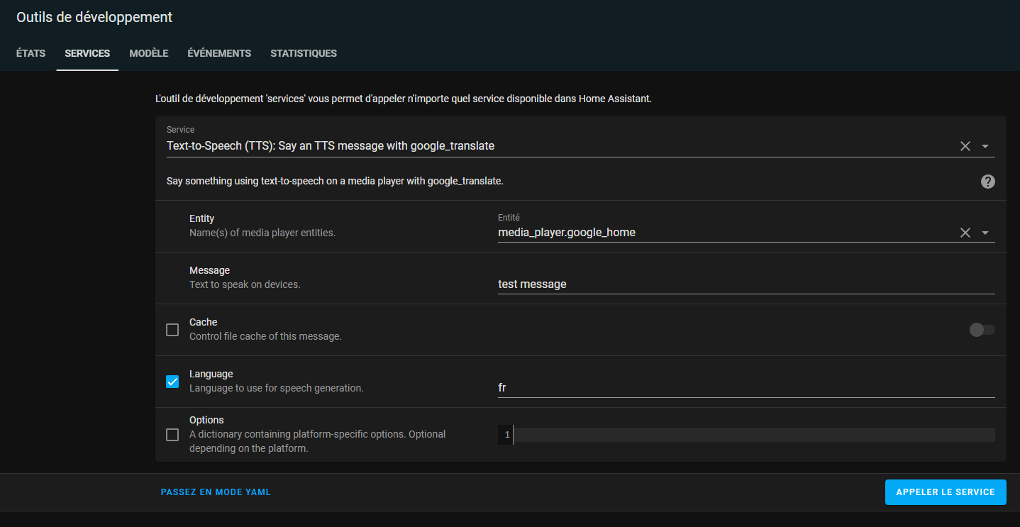

J’ai plusieurs google home à la maison, j’ai installé l’integration Google Cast mais impossible de les faire parler.
J’ai testé le script qui fait appel au TTS et il fonctionne, le message indiqué est bien lu sur mes enceintes sonos mais rien sur les GH, mais il y a bien un connexion qui se fait puisque les écrans des différents GH change et m’affiche le logo du Cast.
J’ai pas vu d’erreur dans les logs indiquant un problème, du coup je ne sais pas trop ou où quoi chercher , si l’un d’entre vous a une idée qui me mettrais sur la bonne piste, je suis preneur.

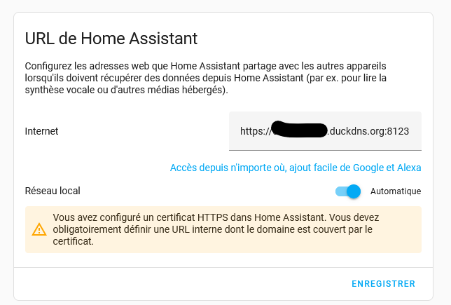

J’ai exactement le même probleme que toi, mais le rajout de la base url ne change rien pour moi… tu as quoi dans tes parametres Systeme/Réseau, dans la case Internet et Réseau local ?
J’ai ça:
Capture d’écran 2022-06-20 185851
et j’ai ça dans le fichier configuration.yaml.
# Text to speech
tts:
  - platform: google_translate
    base_url: https://xxxxxxxxxxxxxxxx.duckdns.org:8123
    language: "fr"
Je me suis permis d’effacer le domaine dans le texte… puisqu’il est caché sur l’image

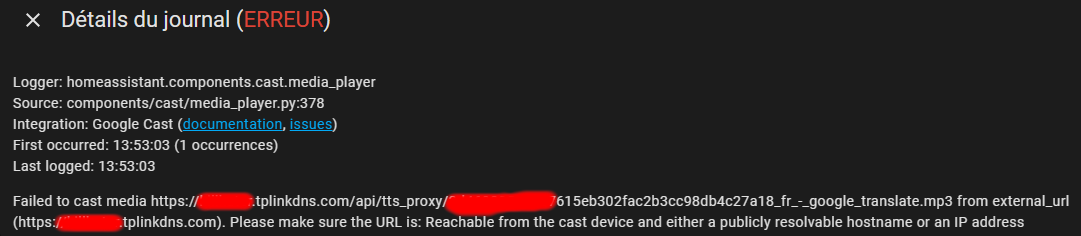

désolé je déterre ce sujet car j’ai exactement le même problème, un bip sur l’enceinte comme si elle s’apprête à communiquer mais aucun son ne sort.
Si j’ajoute base_url dans le fichier de conf cela me désactive TTS au lancement de HA car cet attribut n’est pas reconnu dans ce service d’après les logs.
sinon ce que je trouve dans les logs lorsque j’entends un bip sur l’enceinte
On dirait qu’il n’arrive pas à résoudre l’adresse pour communiquer mais pourtant sur toute les autres fonctions de l’enceinte je n’ai aucun problème entre elle et HA.
Je ne passe pas par Nabu Casa.
Si quelqu’un à une idée je suis preneur.

Ta bien configurer la partie URL ?
Dans paramètre / systeme / réseau
