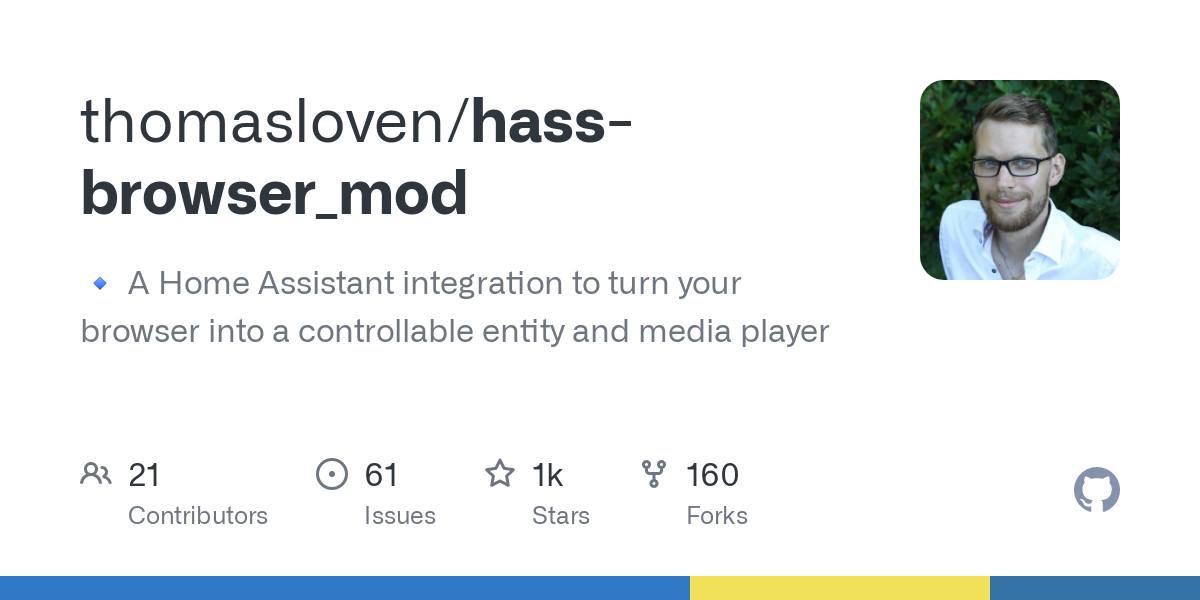

C’est possible avec l’intégration personnalisé Browser-mod, qui s’installe a partir de HACS.
Quand tu as installer Browser-mod, faut configurer ton appareil ou tu utilise ton navigateur. Ca té créer un media_player pour c’est appareil.
Ensuite te faut installer l’intégration Google translation Text to speech.
C’est fini, ta plus cas utiliser le service TTS pour faire parler ton navigateur ( sur les enceintes de ton appareil ) et l’intégrer dans une automatisation.

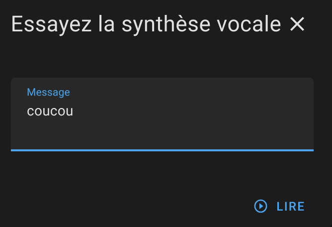

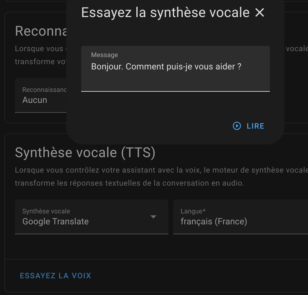

Y a pas de configuration c’est le test qui est proposé dans HA …

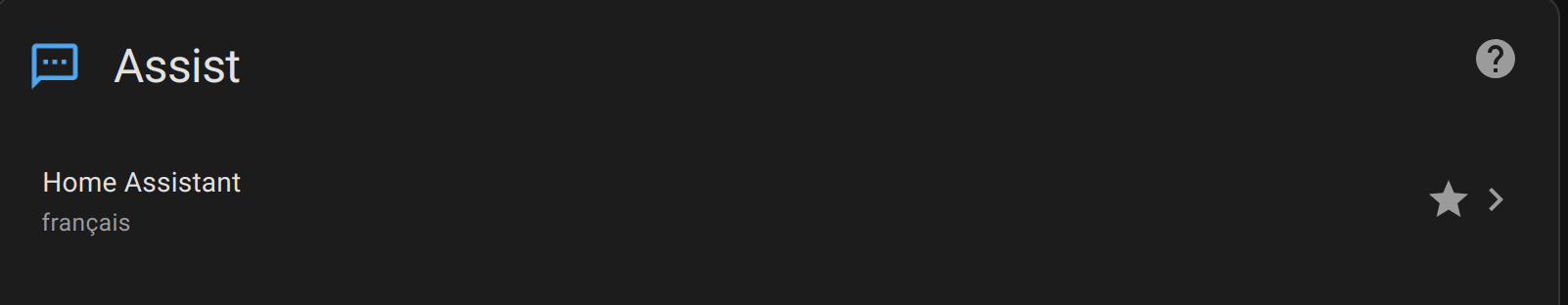

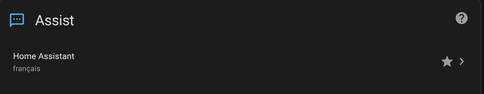

paramètres … assistant vovaux
clique sur > a droite de l’étoile
puis glisse jusque en bas
renseigne la case message
puis clique sur lire
