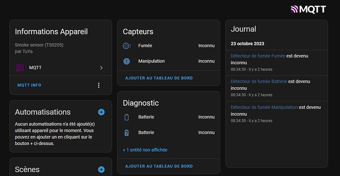

Je viens de connecter une détecteur de fumées que j’avais commandé il y a quelques temps ( le modèle TUYA TS0205 , connécté en zigbee avec Zigbee2MQTT .
J’ulise une clé sonoff pour gerer cela , en tout j’ai 30 devices enregistrés et cela fonctionne nickel , SAUF , le détecteur de fumée.
Dans Zigbee2MQTT j’ai bien des infos qui remontent, mais si je vais sur les sensors ( smoke , batterie , inter ouvert/fermé … ) j’ai un état inconnue pour chacun d’eux …
Avez vous une idée pour refaire monter ces infos ??

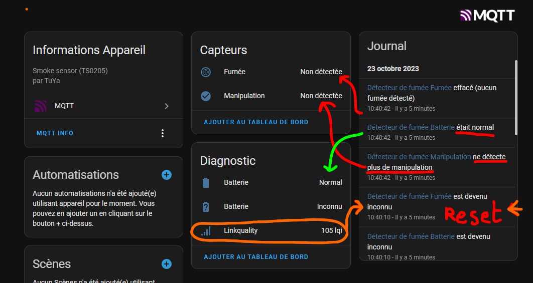

je répond à moi même,
Je ne sais pas si ça a un lien , mais après avoir activé le sensor de qualité de réception LQI ( qui était désactivé par defaut ) , tout s’est mis à fonctionner. à chaque activation d’un nouveau sensor il y a comme un reset du device ( il devient indisponible pour quelques secondes ) c’est peut être ce reset qui a tout remis en place…
Le sujet est donc résolu ,
Merci pour l’aide , c’est sympa !
Je ne pense pas que cela puisse avoir un lien, tu n’as fait qu’afficher une entité (LQI) qui ne l’était pas :
Mais l’essentiel est que tes informations remontent correctement. Il faut juste espérer qu’il sonnera en cas de détection de fumée :upside_down_face:
Si ca un lien, car quand tu active une entité non affichée, ca déco-reco tout les entités MQTT. Ca actualise tout .

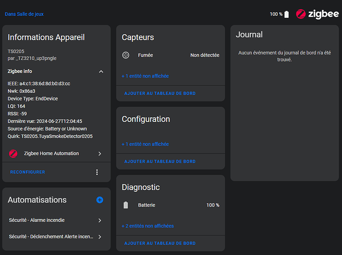

Chez moi ça fonctionne même si ce détecteur semble avoir un fonctionnement différent de mes autres appareils Zigbee.
J’ai par contre utilisé ce « custom quirks » (Car utilisation de ZHA) :

Puis les remontées se passent bien même si l’appareil ne semble pas connecté en permanence (Une simple allumette permet de faire un test) :

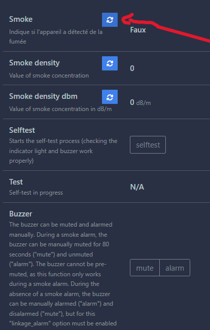

j’ai le même problème et accessoirement j’aurais aimé pouvoir déclencher la sirène manuellement pour par exemple si de la fumée est détecté par un les autres sonnent
moi le problem c’est que les changement d’état de remonte pas dans z2m, j’appuis sur le bouton ou que je fait de la fumée je suis obliger de actualiser
