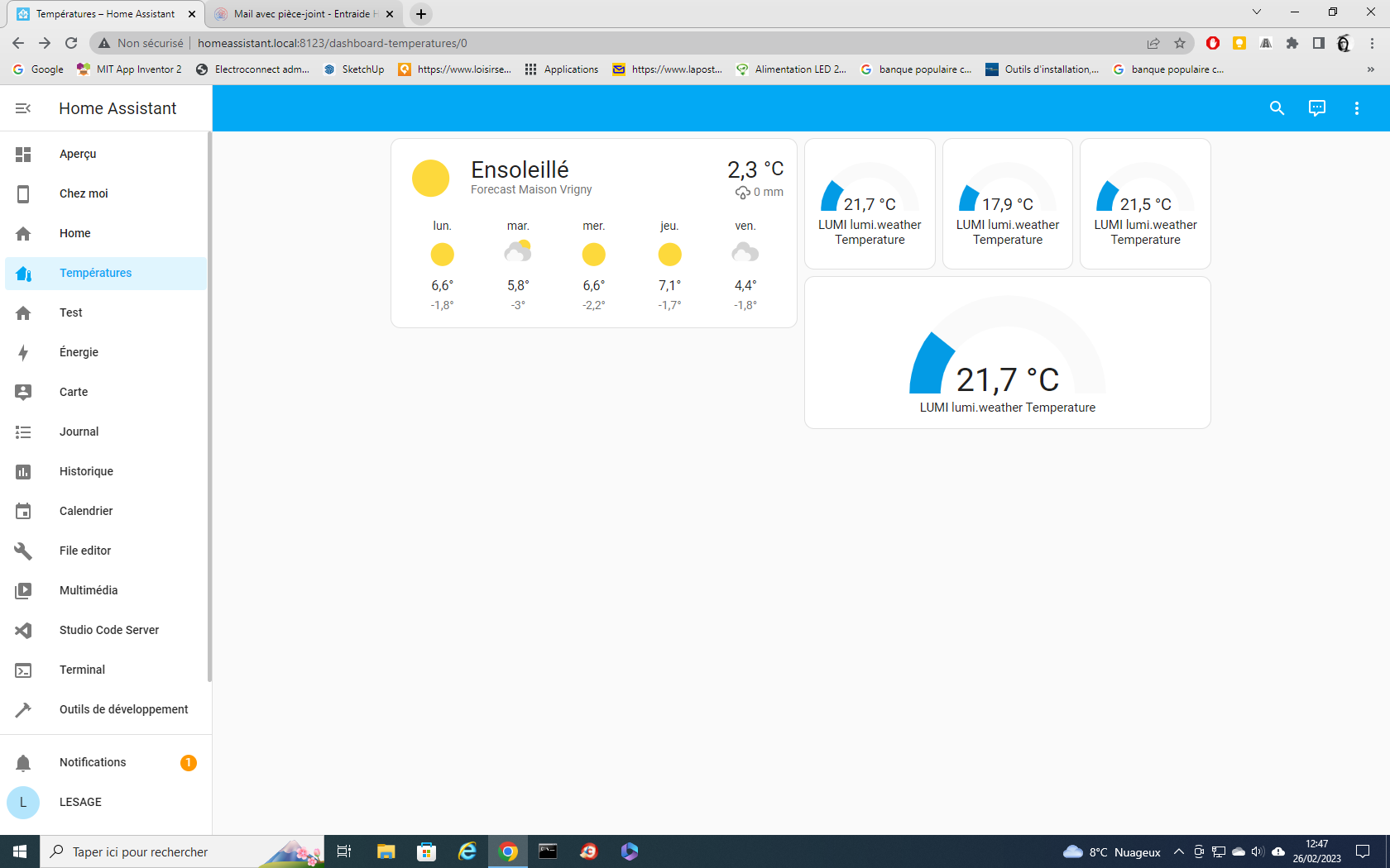

Faire suivre la pièce avec le capteur
Je voudrai faire suivre la pièce dans laquelle ce trouve le capteur.
La température du salon devrai indiquer salon 20°.
Faut il renommer l’entité ou donner un nom a chaque cartes?
Merci pour votre aide

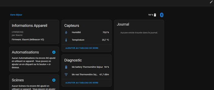

tu as un capteur de température situé dans ton séjour/salon
en fonction de l’intégration qui est nécessaire pour faire remonter les données du capteur
dans mon cas ce sera du Bluetooth Low Energy Monitor
tu va dans
parametres
appareils et services
tu choisis ton integration dansmon cas ble
et tu choisi ton capteur
par exemple thermometre sejour

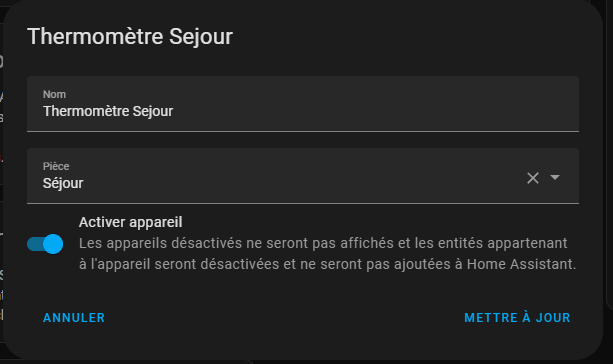

si tu cliques sur le crayon en haut a droite
tu vas avoir ce pop up

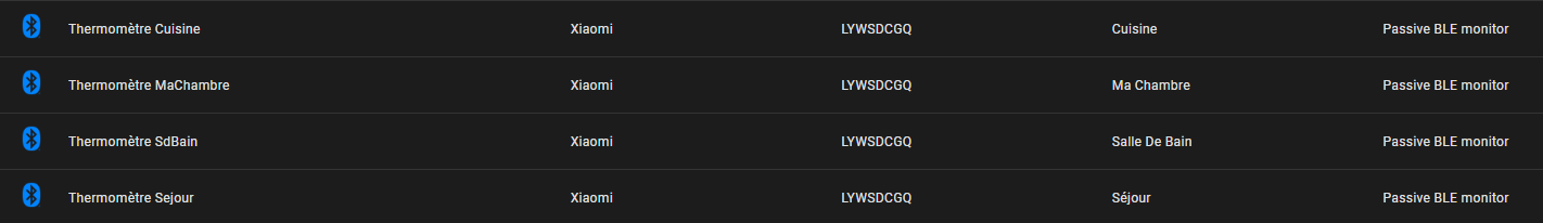

a partir de la tu pourras y affecter une pièce
si la pièce n’est pas créée devrais pouvoir la créer a partir de la
