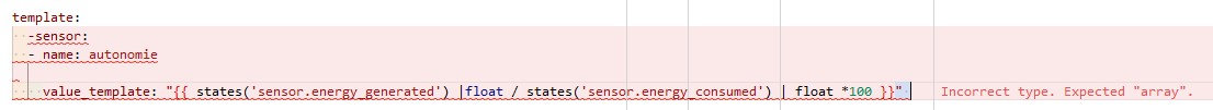

je voudrais faire un modele afin de l’integrer dans un graphique , j’ai donc installé « studio code server » , dans configuration.yaml des que j’ecris le mot « template » j’ai dejà l’erreur : Incorrect type .Expected « array » mais si je fais le test dans le mode developpeur la reponse est bonne ( à part l’arrondi)
ça fait une semaine que je n’avance pas , j’ai tout essayé sur le nom (friendly name) , sur state etc
dans les logs j’ai l’erreur : config.py

j’ai essayé de mettre le code mais ça me demande de mettre un accent grave en entete que je n’ai pas sur mon clavier , je viens de mettre une copie d’ecran

pour la syntaxe j’ai tout essayé , le probleme ne vient pas de là , j’ai du mal m’exprimer , je vous refais une copie d’ecran des que j’ecris le mot template j’ai dejà l’erreur en fait d’ecrire le reste ça ne sert à rien :
voilà ce que j’ai sous studio code server :
template array
Justement c’est un peu l’inverse… Tu as l’erreur tant que ce n’est pas complet (ou valide)…
ouf j’ai reussi à mettre le code ( valide par l’editeur de fichier ) mais pas par studio code server , le log me donnant une erreur config.py, je precise que dans l’editeur de modeles ça fonctionne j’ai la bonne reponse

L’indentition/décalage de lignes en yaml c’est 2 espaces (et donc des multipes de 2). Pas 3, pas 5 comme dans ton exemple… C’est VStudio qui a raison, c’est syntaxiquement incorrect

Là, aucun des éditeurs (celui de HA ou VStudio) ne doit être OK pour cette version
Compare par rapport à l’exemple de @Argonaute, c’est flagrant normalement
Tu dois même être dans l’incapacité de redémarrer HA
ok merci , je faisais confiance à l’editeur de fichier qui passait en vert , j’ai donc pris l’indentation de @Argonaute et à priori c’est ok , reste plus qu’à trouver le moyen d’enlever les chiffres apres la virgule

voilà ce que j’ai ecris et qui fonctionne pour avoir un chiffre apres la virgule :
state: "{{ (states('sensor.energy_generated') |float / states('sensor.energy_consumed') | float *100) | round (1) }}"
