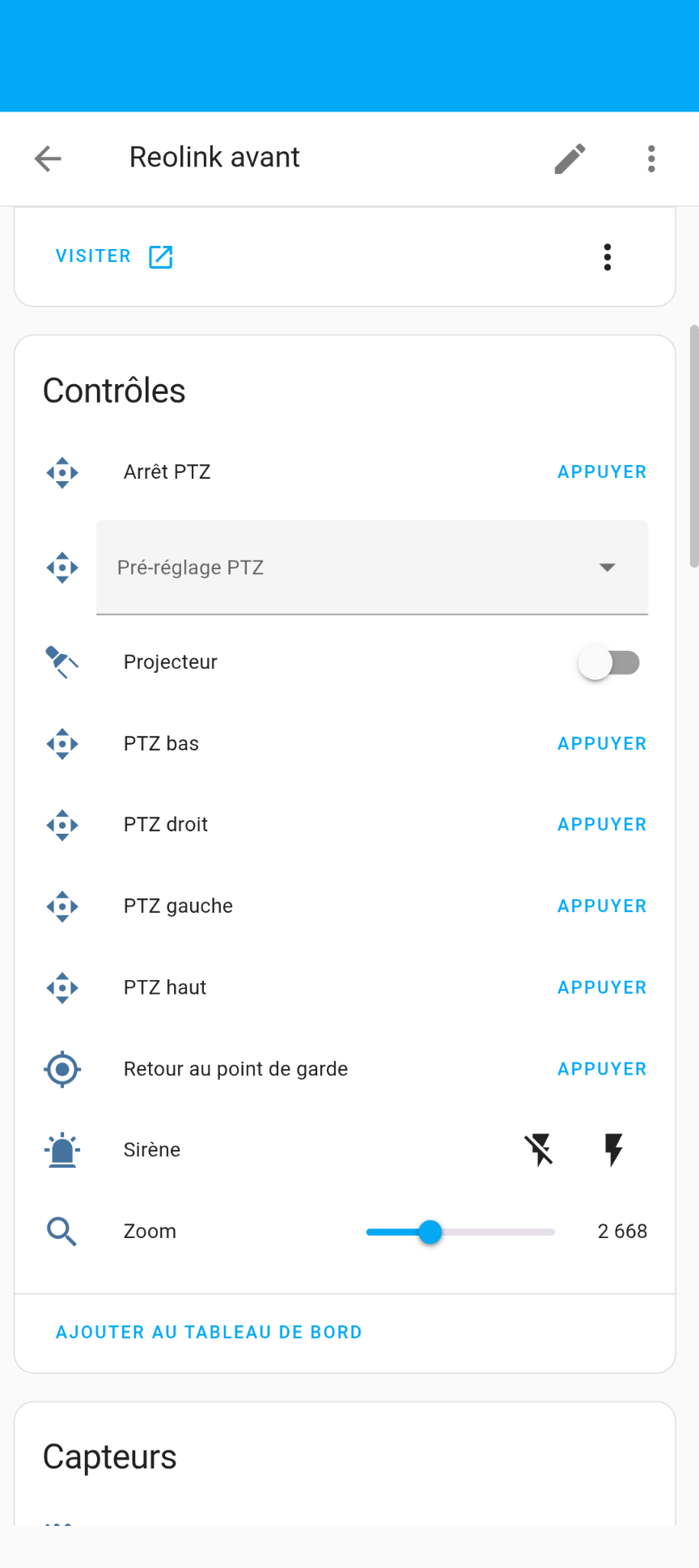

Tu as les préréglage sélectionnable :
Tu n’as malheureusement pas de retour disant clairement que la camera est dans tel ou tel préréglage. Tu as cependant les coordonnées de positions de la camera donc tu dois avoir quelque chose de gérable avec. Par contre tu n’as aucun moyen de dire que la personne a été vue en zone 1,2 ou 3 (sauf a récupéré la position de la caméra avec ses coordonnées au moment de la détection)

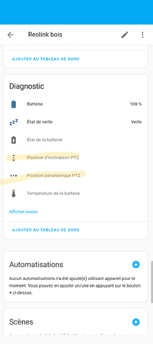

Tu peux l’avoir avec les coordonnées de positions de ta camera.
Je ne vois pas ce que tu veux dire par là ? En tous cas je ne vois rien de tel sur le screen. Elles se trouvent où ?
Est ce vraiment utile ?
Moi je partirai sur plus simple. Si camera du bas détecte quelque chose alors camera du haut se positionne en zone 1.

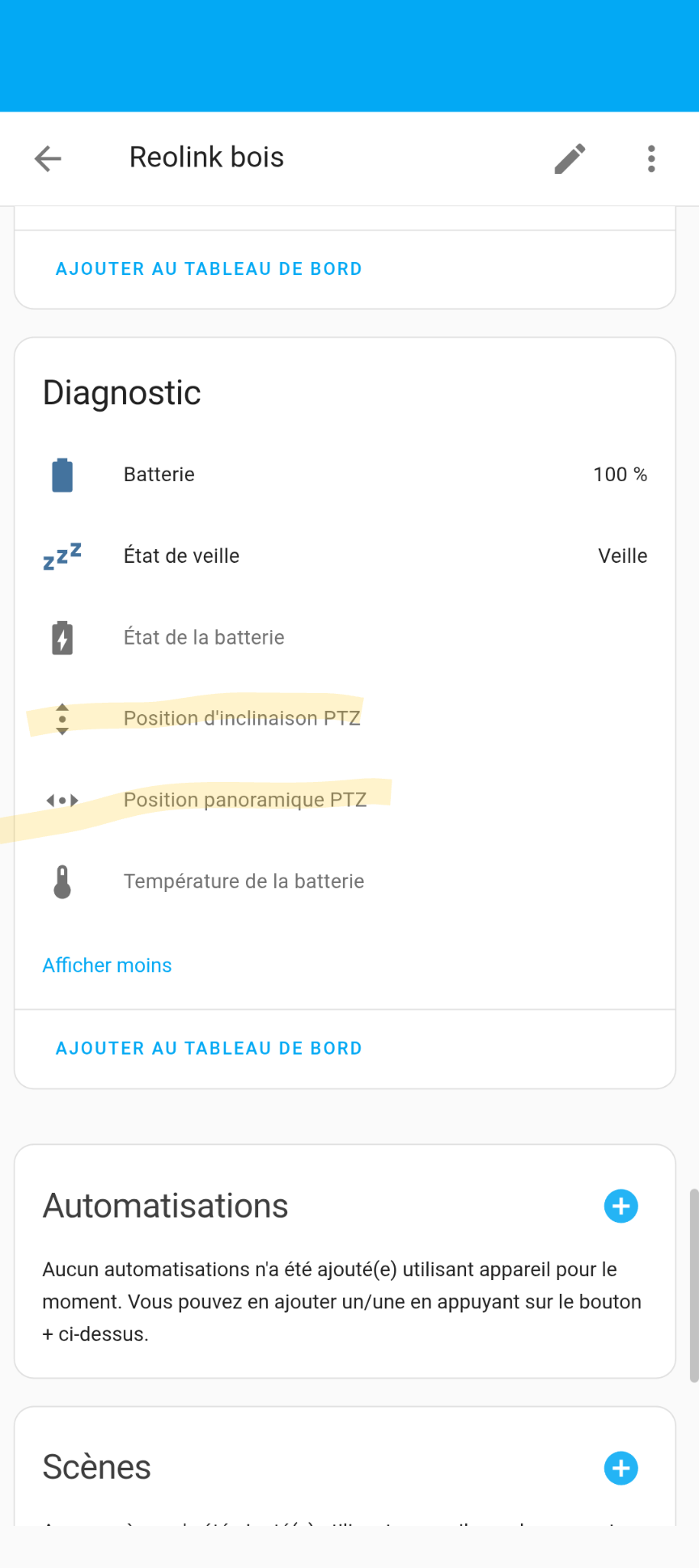

Je les désactive parce que je m’en sert pas. Tu les as dans la partie diagnostic :
