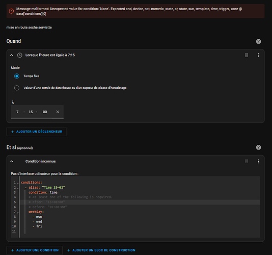

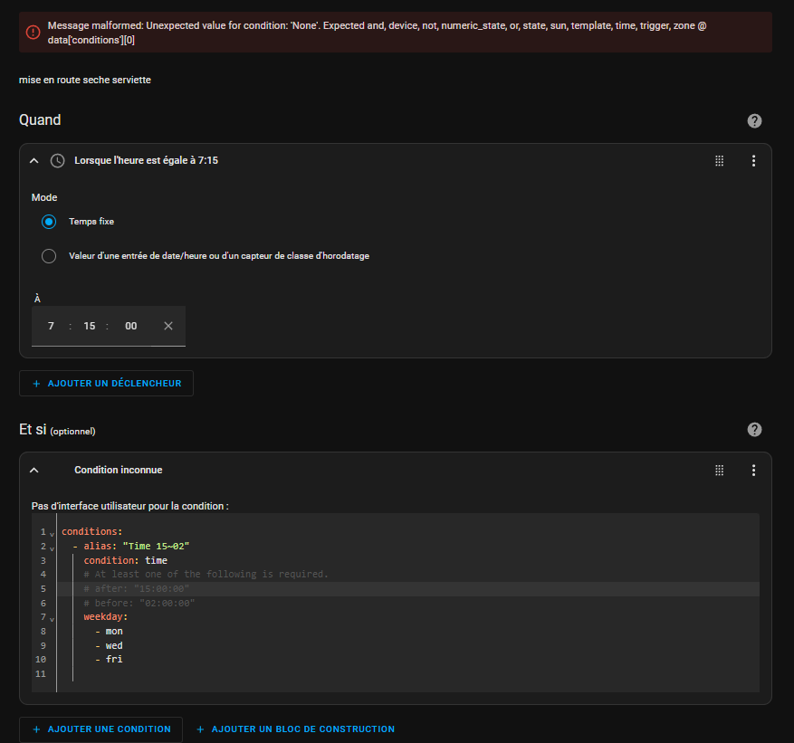

Avec l’ UI ca peut aller mais les actions sont simples. là je voudrais commander le seche serviette de la salle de bain à heure fixe le lundi; mercredi et vendredi. Ca tombe bien j’ai trouver un exemple dans la doc mais bof c’est pas gagné. j’ai donc besoin d’aide.
Je crois surtout qu’il me faudrait un cours vraiment de base sur le yaml en HA mais je n’ai pas trouvé cela. Si vous avez des sources à me proposer je suis très intéressé.
voici ma base de travail

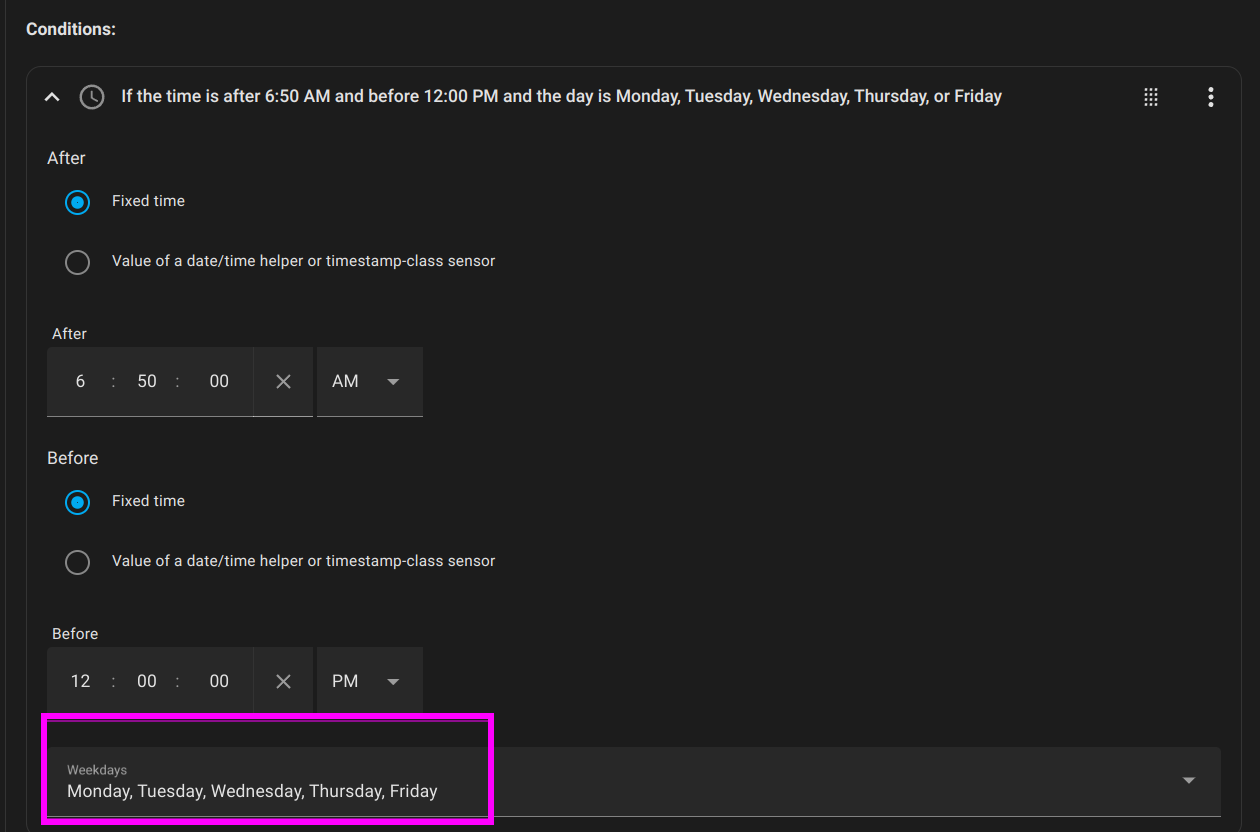

pourtant tout est dans l’interface sans rien toucher au yaml

c’est uniquement disponible en condition pas en déclencheur

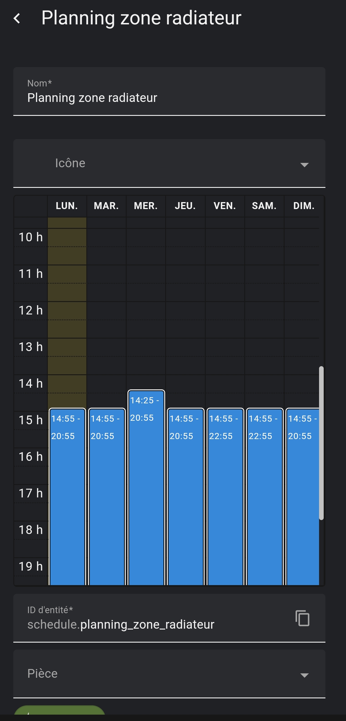

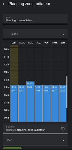

Sinon tu passes par une entité schedule en créant cette nouvelle entité qui te servira de déclencheur au passage en On et Off.
