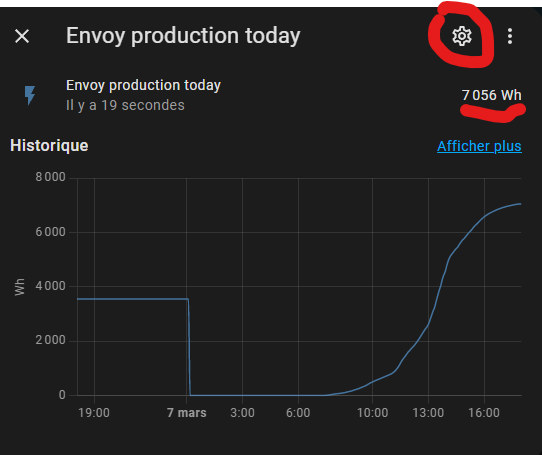

je voudrais afficher dans lovelace les données en Kwh alors qu’elles sont par défaut en Wh
y a t il une solution directement dans l’UI ?
sinon je dois faire comment ?
merci bien (désolé pour cette une question de débutant)

Si c’est juste pour l’affichage, ça dépend de la carte utilisée…

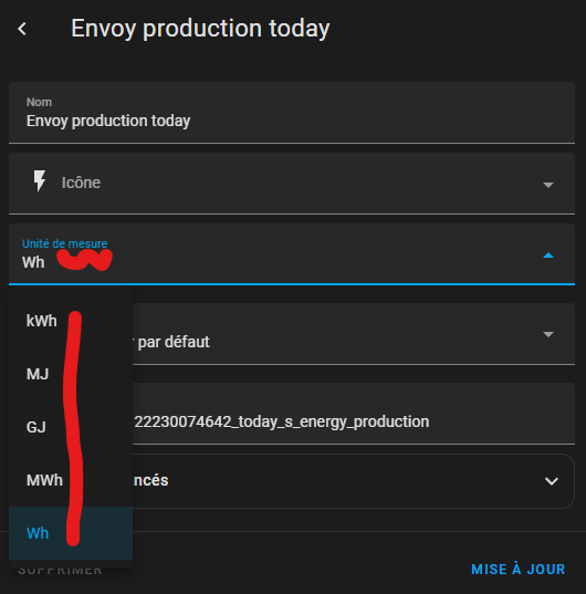

Sinon c’est possible en changeant l’unité de l’entité.
ok merci beaucoup , je pensais que c’était dans la partie modifier qu’on pouvait faire cela, mais c’est encore plus simple
