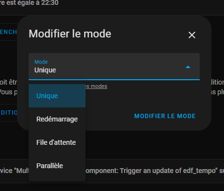

Essai de changé
par parallèle par exemple
Capture d'écran 2024-01-26 214050
