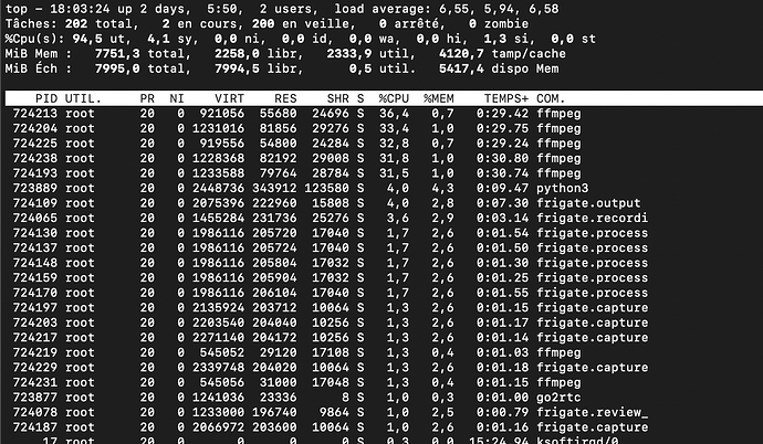

En analysant directement sur le serveur on voit bien que c’est ffmpeg qui consomme quand même pas mal pour chaque camera !

J’ai réussi à régler le problème.
Me servant uniquement de frigate pour sa partie enregistrement !
Voici ce que j’ai mis pour chaque camera :
detect:
enabled: false
width: 640
height: 360
fps: 3
  • width / height
    → résolution des images internes analysées par Frigate
    → plus c’est petit, moins il y a de pixels à traiter
    → donc moins de CPU
  • fps
    → nombre d’images par seconde que Frigate traite en interne
    → ça n’affecte pas la vidéo enregistrée
    → ça réduit fortement la charge CPU
En pratique :
  • la caméra continue d’enregistrer en pleine qualité
  • Frigate “regarde” seulement 3 images par seconde en 640×360
  • au lieu de 720p / 5 fps par défaut
En conclusion :
Ça force Frigate à traiter des images internes plus petites et moins fréquentes, ce qui baisse fortement le CPU, sans toucher à la qualité des vidéos enregistrées. Je suis passé à 8% de CPU/CAM contre +30% avant.
