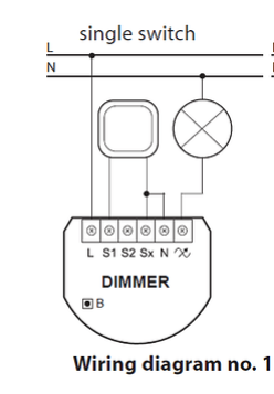

Pour moi, c’est la même chose que ce schéma :
(Câblage du module sans neutre)
La seule différence et que tu utilises deux boutons câblé en va-et-vient au lieu d’un seul bouton. Mais le résultat est le même.
Merci pour ton retour.
C’est juste pour vérifier que j’ai bien compris.
Je vais pouvoir attaquer, merci
Installation ok fonctionnel en va et vient sauf que le mode variateur ne fonctionne pas ça reste à 100% dès que je cherche a changer, mes ampoules sont vendu comme dimmable, une idée svp?
C’est bon c’était un mauvais paramètre tout fonctionne bien.
