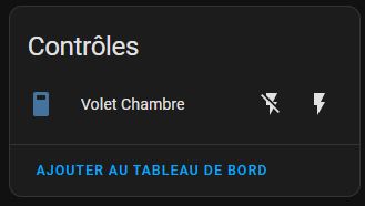

Les FGRM222 sont reconnus comme des switch dans HA.
J’ai tenté plusieurs exclusions/inclusions rien ne change.

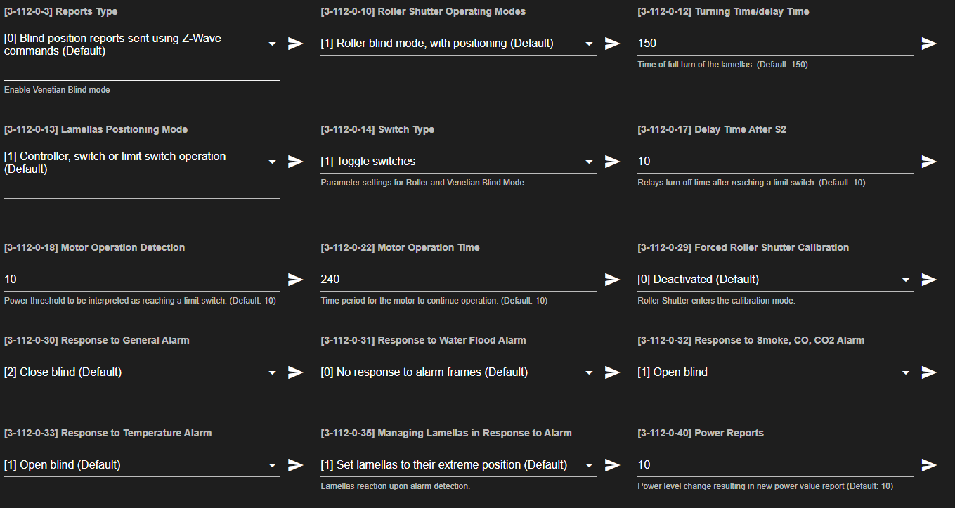

La calibration du volet se passe correctement mais il est reconnu comme un switch On/Off.
Voici un screen du paramétrage du module :
Merci pour votre aide.

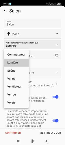

As tu essayé de configurer afficher « en tant que volets »

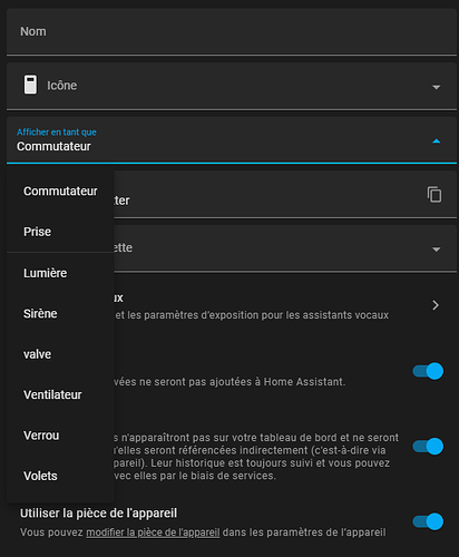

Oui j’ai essayé également.
Il m’affiche une flèche haut et bas sans le stop.
Et lorsque je clique sur l’une des flèches c’est du grand n’importe quoi.
Tu as quels options dans le menu paramétrage pour Switch type ?

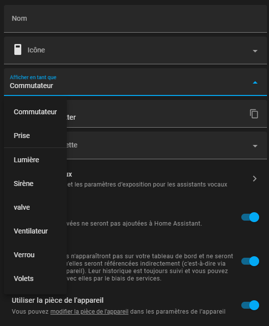

J’ai beau sélectionner volets, rien ne se passe.
Toujours dans le même cas…
