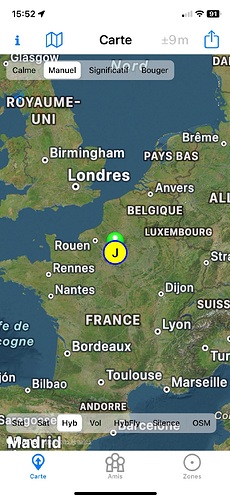

Owntracks a un fonctionnement autonome sur téléphone mobile, il est relié à MQTT en direct et quand il se déclenche en entrant dans une zone, il laisse une notification sur téléphone mobile. C’est ce qui me fait dire qu’il a un fonctionnement imparable. Par contre la documentation et l’interface ne sont pas super-clairs et j’ai mis du temps à comprendre que je pouvais l’utiliser directement avec MQTT.

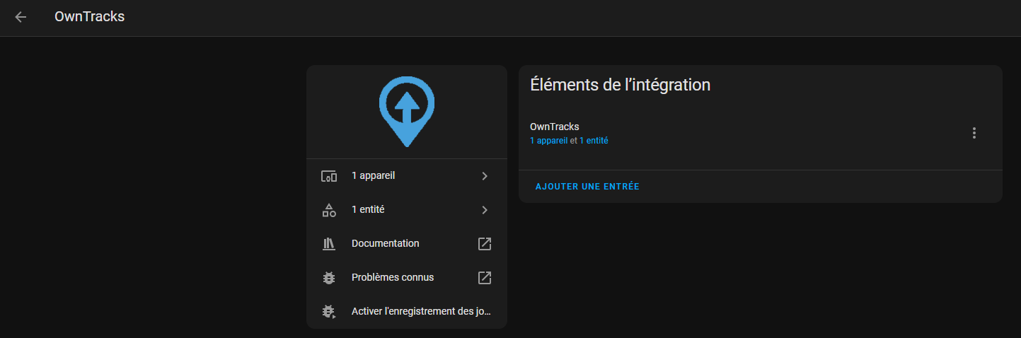

Il y a une intégration sur HA pour owntracks.
merci mais owntrack semble se mettre a jour uniquement quand je lance l’appli et j’ai l’impression que même en dehors de mes zones l’appli continue a utiliser le gps j’ai peur que ca soit trop énergivore
Non ce n’est pas du tout énergivore. Il y a plusieurs modes de fonctionnement Owntracks. L’interface de l’application et la documentation ne sont pas très clairs :
Seul le mode « Bouger » est énergivore, qui correspond à un tracker en temps réel.
Tu peux sélectionner le mode de fonctionnement « Manuel » et définir une zone dans Owntracks (c’est dans OwnTracks qu’on la définit et elle remonte dans Home Assistant).
Dès que tu quittes ou que tu entres dans une zone, Owntrack transmet automatiquement ta localisation. Donc il envoie la localisation une fois en sortie ou en entrée.

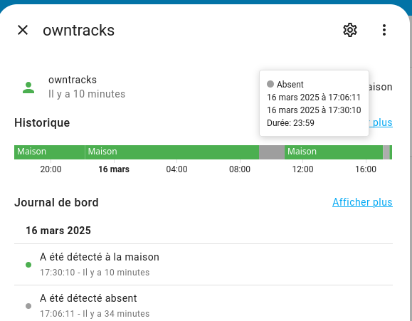

C’est confirmé. J’ai fait un aller-retour au cinéma pour y déposer mon fils et je me suis garé pour manipuler Home Assistant depuis ma voiture, sans lancer Owntracks, afin que je sois certain que Owntracks fonctionnait uniquement en tâche de fond.

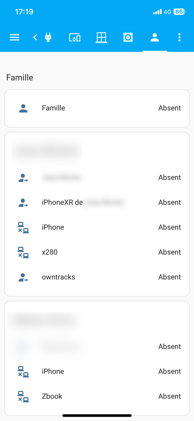

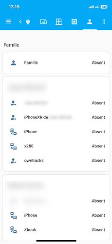

Je quitte mon domicile à 17h06 et je me gare devant le cinéma à 17h19. Le tracker Owntracks de Home Assistant indique bien que j’ai quitté le domicile.

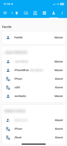

De retour à la maison, je me gare devant le portail et j’interroge Home Assistant. Il m’indique que je suis de retour à domicile.
Voici l’historique plus détaillé du tracker Owntracks :
