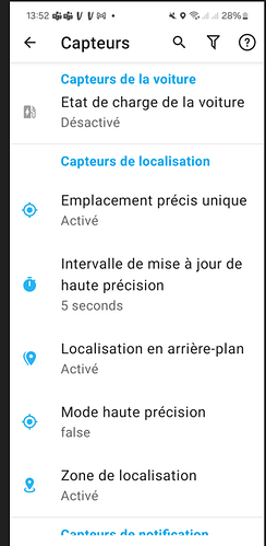

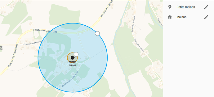

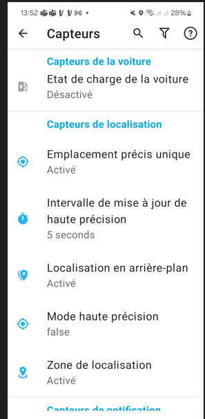

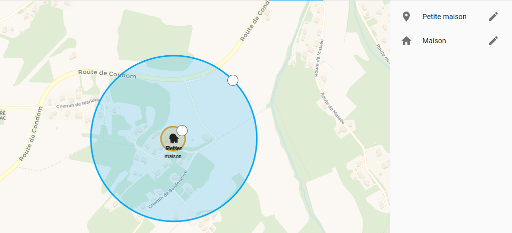

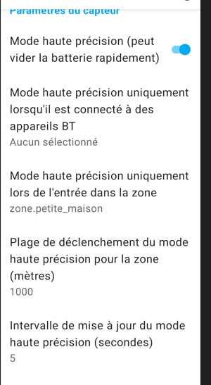

Voici ma configuration:
J’ai créé deux zones (petite_maison étant ma maison et maison la zone de détecteru d’ouverture)

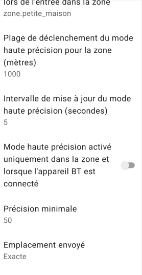

Et voici mon param dans Companion
Je pense que c’est pas mal (peut etre un doute sur la derniere valeur 50) je teste cette aprem et vous tiens au courant
Bah écoute ça m’a l’air bon tout ça.
En tout cas ma config est identique, sauf que je conditionne à un appareil BT et à la zone mais ça ne change rien au reste.

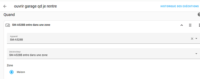

Tu as bien ton automatisation d’ouverture qui déclenche lors de l’entrée dans la zone « maison » et pas « petite_maison » ?
oui

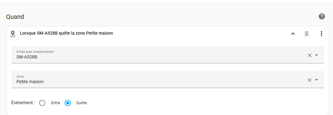

Voici l’automatisation pr la fermeture
Tu veux faire quoi en fait ? Parce que ouvrir le portail, allumer une lumière sur changement de zone c’est une chose.
Recevoir une notification en est une autre. les notifications dépendant du réseau il n’est pas déconnant qu’elle arrive trop tard.
