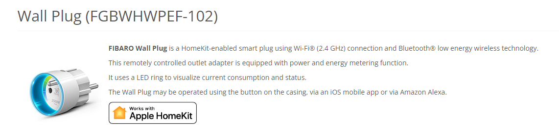

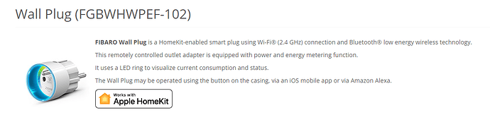

C’est le module wall plug de Fibaro compatible Homekit et zwave : FGBWHWPE/F-102
Herbs
Janvier 6, 2024, 7:59
6

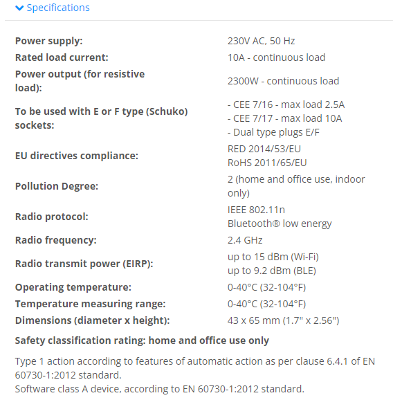

J’ai un doute sur le zwave vu la fiche technique :
C’est sur qu’il est z-wave, je viens d’en rajouter un
