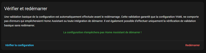

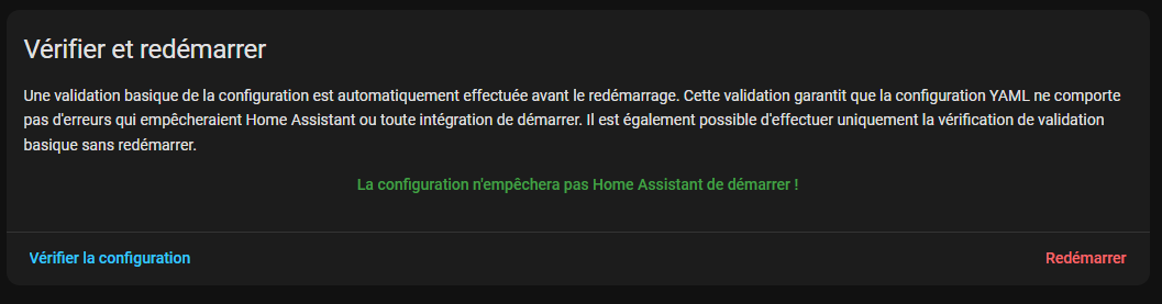

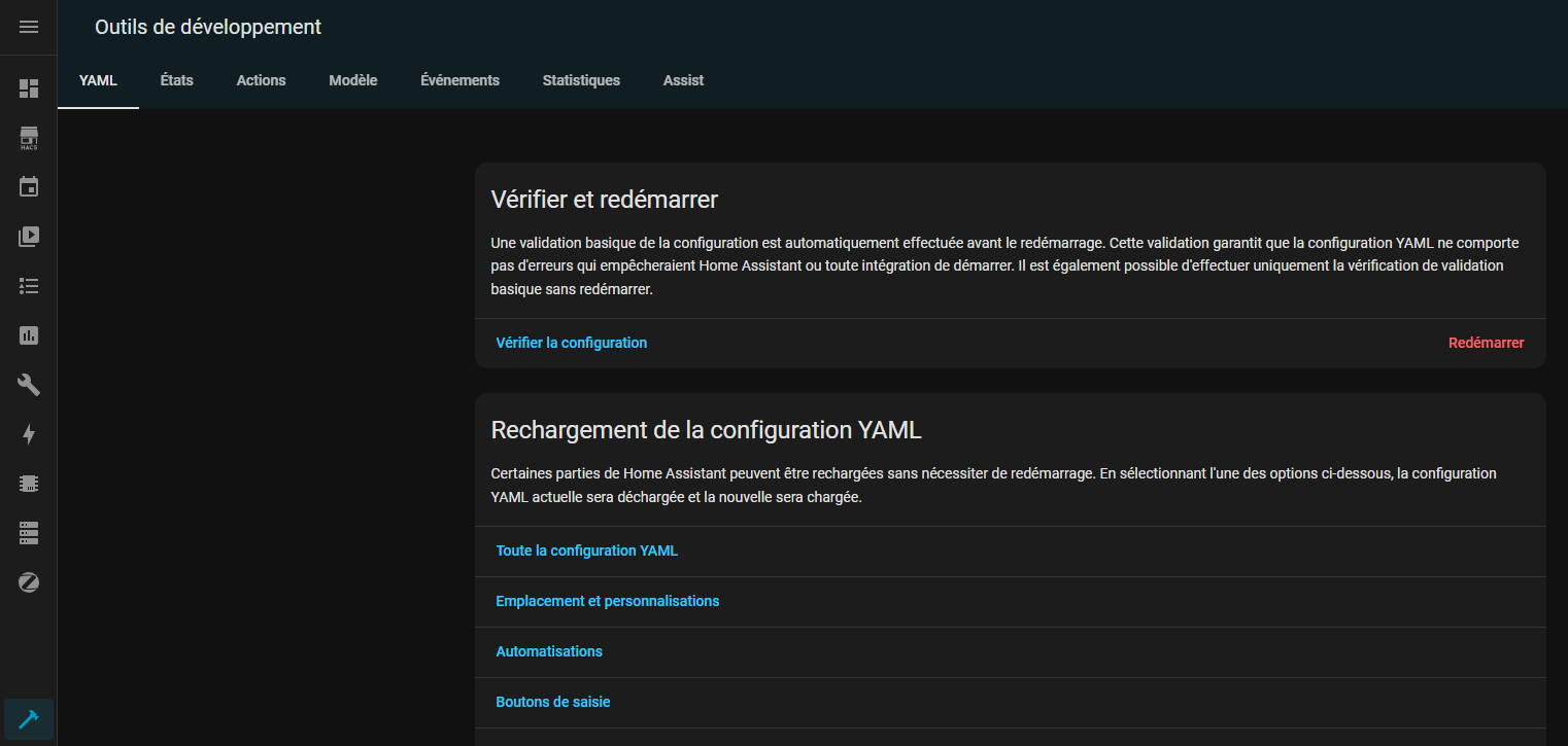

Si ma modif du fichier yaml comporte des erreurs, quel impact ?
Il y a moyen du retour arrière ?
verifie la configuration dans outil de dev, avant un redémarrage et pas de soucis.
si tout est ok c’est vert
il te faut faire une sauvegarde de ton HA, puis tu pourras revenir dessus. Mais sans sauvegarde, pas possible un retour en arrière.
