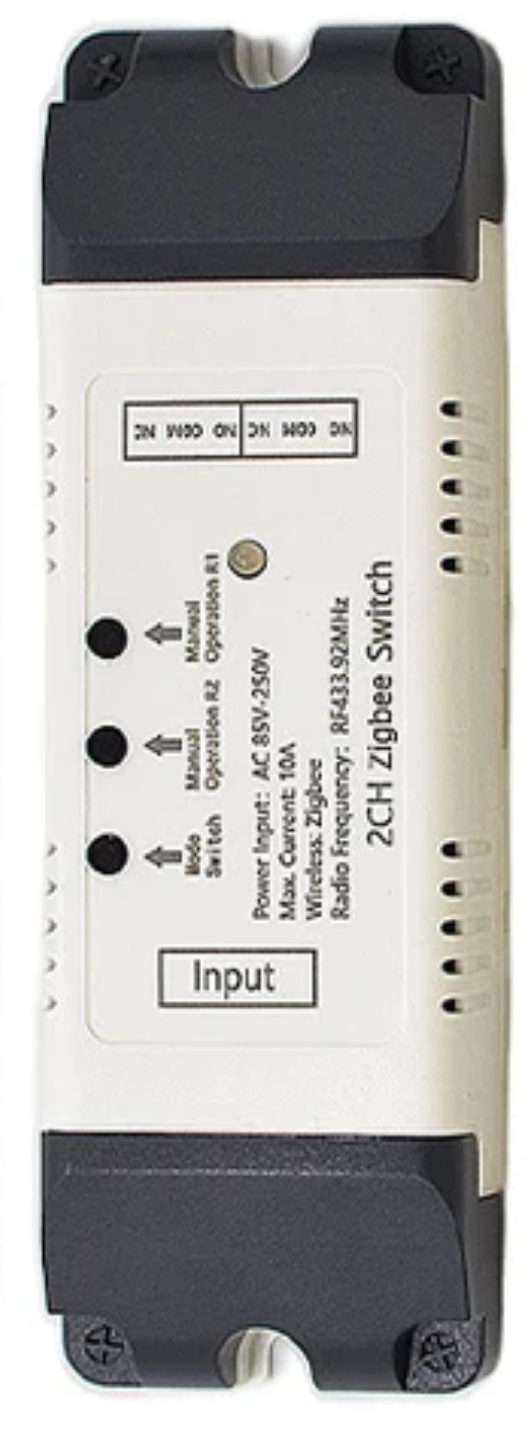

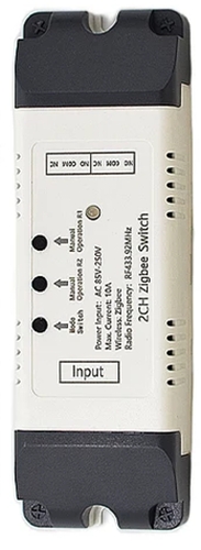

Alors j’ai fais des essais avec un fil pilote et un boîtier zigbee 2 relais.
Le boîtier m’a coûté un peu moins de15€. J’ai ajouté 2 diodes pour couper les alternances et donc donner les 4 ordres au radiateur
Je le commande donc à distance via HA.
Je l’ai câblé pour qu’il soit sur OFF lorsque les 2 relais sont au repos.
Tu peux voir la demo brute à cet endroit
Les 4 modes sont fonctionnels.
