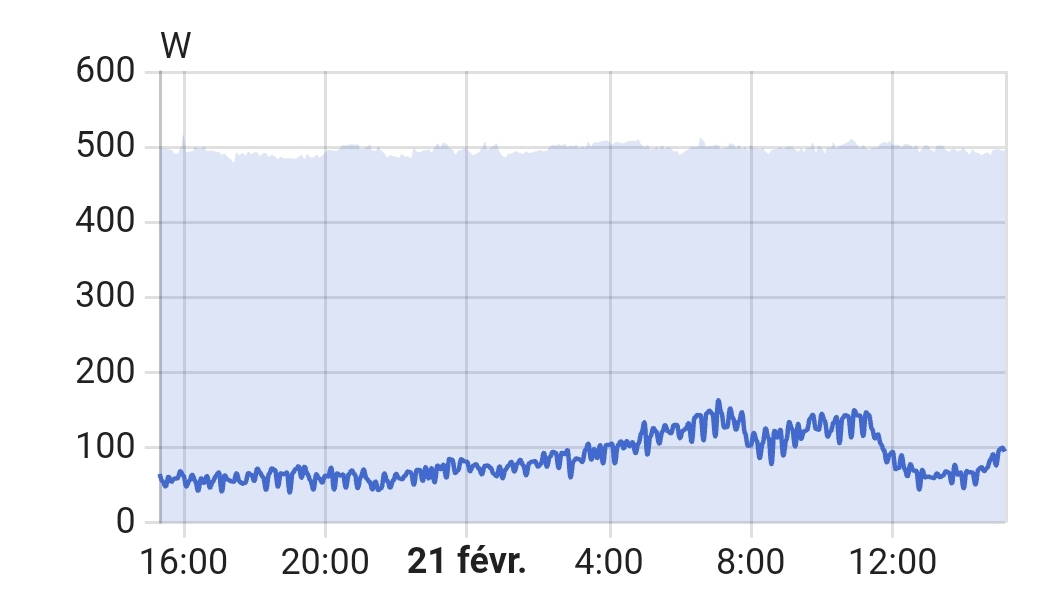

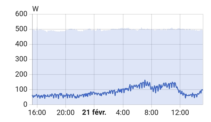

Mais peut importe dans le mode je me trouve je vois qu’il declenche toute les 30 secondes une puissance de 498w et passe a 0w pendant 30secondes
Voici le graphe:
Je suis en mode " off" pourtant depuis hier matin.
Je suis a priori en mode manuel sur le seche seche ( non prog ) mais il m’indique une consigne " maintien a 19 degres"
J’ai limpression que mon seche serviette ne suit pas les modes que je veux imposer. Cest a dire "mode off " et « mode confort »
Avez vous eu le meme soucis ? Jai limpression que je passe a coté de quelque chose de tout bete…*

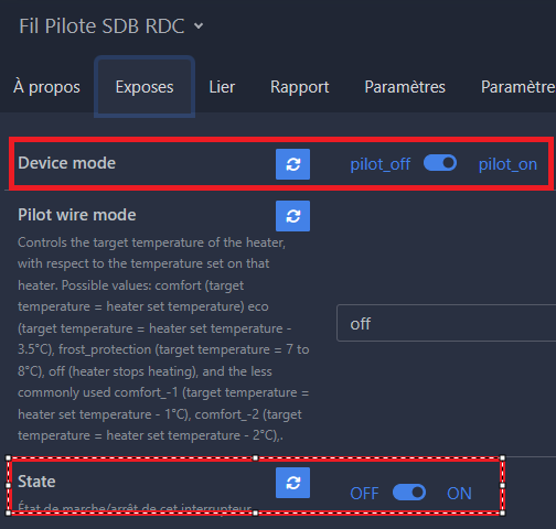

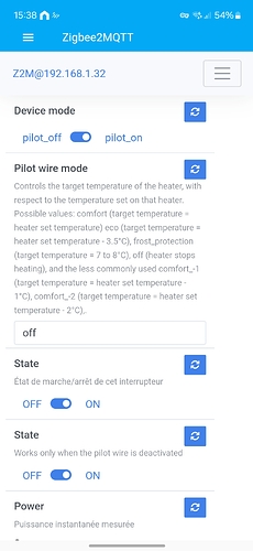

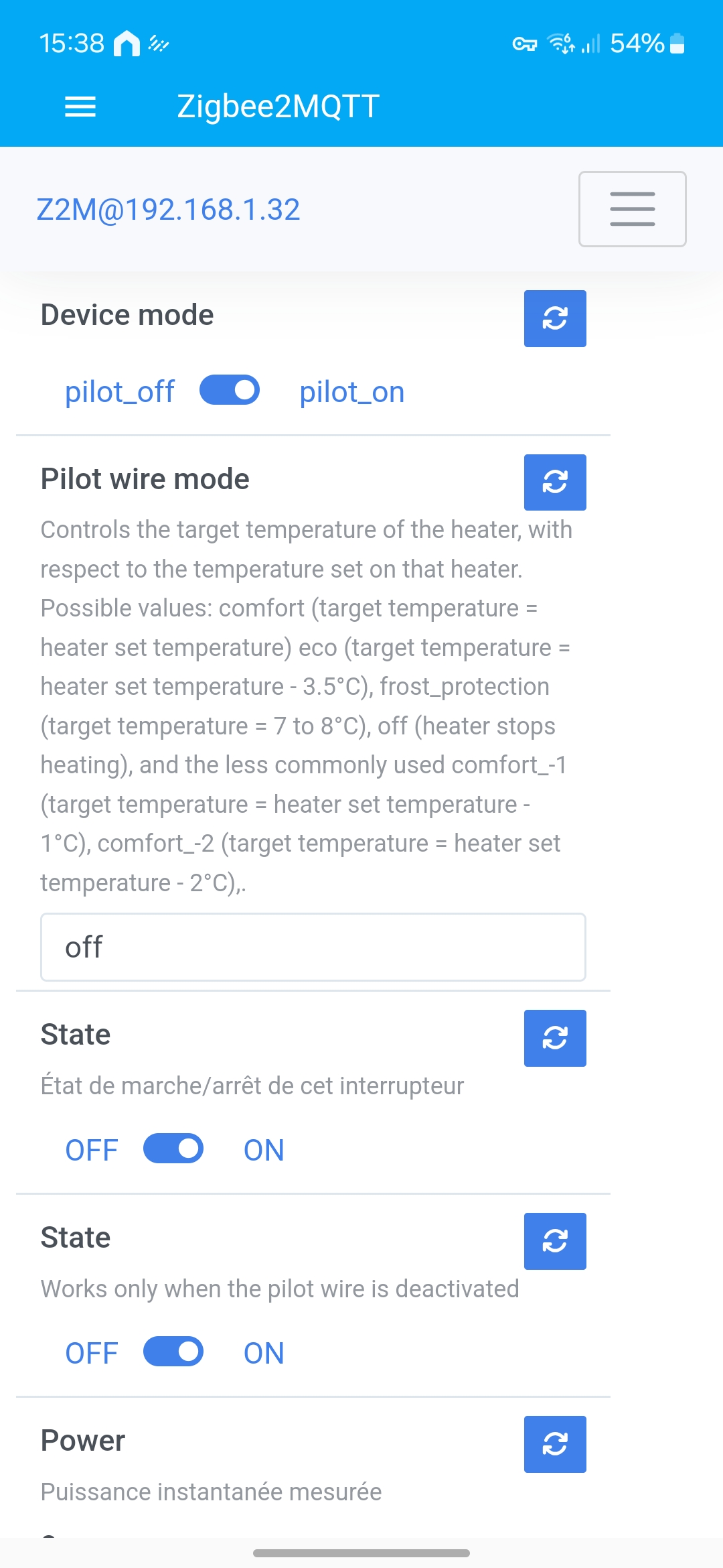

Tu as bien ces paramètres (en rouge) dans zigbee2mqtt :
Bonjour Geek78,
Yes jai bien ces parametres

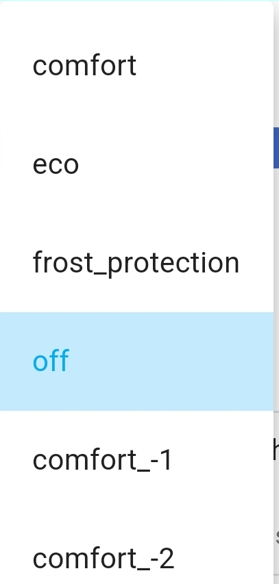

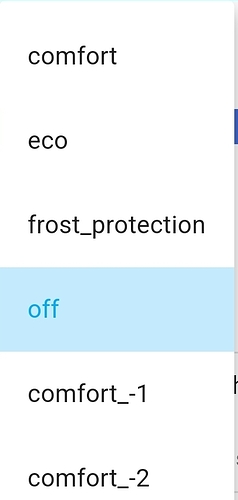

Oui jai 6 ordres:

Essaie de le mettre en hg et off après.

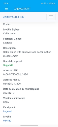

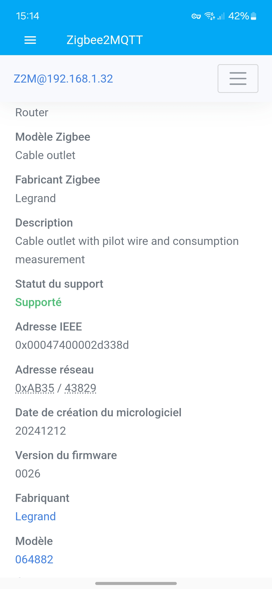

Niveau firmware du fil pilote j’ai ceci :
