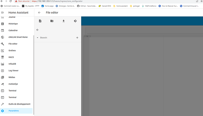

Bonjour à tous
je ne peux accéder à file editor pour pouvoir modifier mes différents fichier afin de pouvoir installer MYELECTRICALDATA à chaque fois que j’ouvre FILE EDITOR voilà une copie écran et je ne peux pas revenir sur les dossiers supérieur merci pour votre aide.
Il n’y a pas de copie.
voilà erreur de ma part :slight_smile:
si la page est rafraichie ça ne marche pas ? Que dit l’inspecteur de page ?
non même si je rafraichi toujours impossible
je ne comprends la demande sur inspecteur de page?

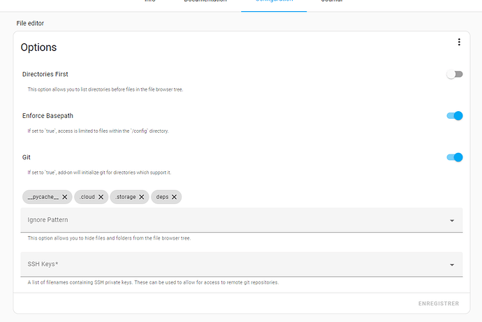

ta quoi dans ta configuration de file editor ?
Tu utilise une connexion en HTTPS ?
oui je suis en https et voilà ce que j’ai dans ma configuration

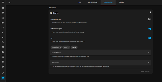

Désactive Enforce Basepath, redémarre File Editor, sélectionne un fichier dans le répertoire config, active Enforce Basepath et redémarre File Editor.

Ok super cela est reparti sans problème.
grand merci
