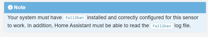

Et installer fail2ban sous HAOS, je ne vois pas comment c’est faisable. Sur une installation supervised, ok, mais autrement c’est cuit je pense
tu t’es basé sur quelle doc quand tu dis que tu as suivi ce qui était indiqué.?
Sur HA OS c’est possible d’activer un fail2ban inclus dans HA, si tu regardes ce doc, il y a les paramètres "ip_ban_enabled " et "login_attempts_threshold "

J’avais trouvé la configuration qui me pose problème dans cette documentation : Fail2Ban - Home Assistant
Je pensais qu’il fallait mettre ce bout de code pour que le module soit opérationnel. Mais, comme la partie ssh ne m’interesse pas, je vais enlever la partie platform fail2ban, ce qui va résoudre le problème.
