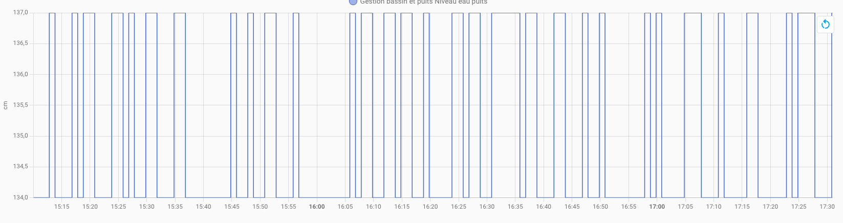

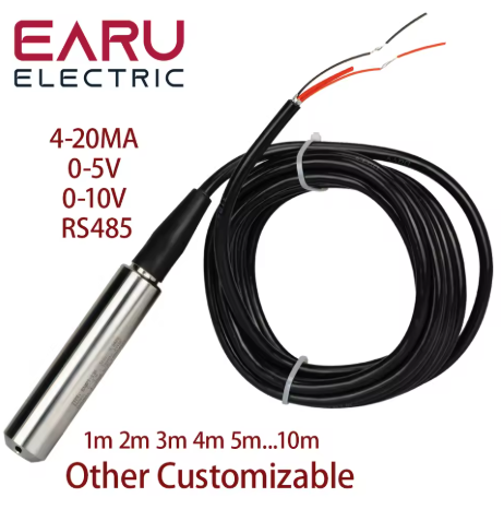

j’ai un capteur de pression dans mon puits qui me remonte une hauteur d’eau
ça marche bien mais quand le puits est plein, j’ai des resultats fluctuant entre deux valeur 134 et 137 cm, ça fait 3 cm d’écart et il n’y a pas de vagues dans le puits lol
au niveau du code je fait un relevé toutes les 5s, c’est peut etre trop ? ou peut-etre faut-il filtrer les resultat (et j’ai du mal à comprendre la partie filtre d’esphome) ?
voici le code

une idée pour optimiser ?
Cela me paraît beaucoup, d’autant que le niveau doit pas non plus bouger beaucoup en 5s. A ta place je ferais un essai avec 60s dans un premier temps, pour voir si le résultat est moins fluctuant.
yes je vais tenter cette modif,car effectivement ça bouge quand y’a du pompage, mais c’est pas génant d’avoir des relever toutes les minutes
