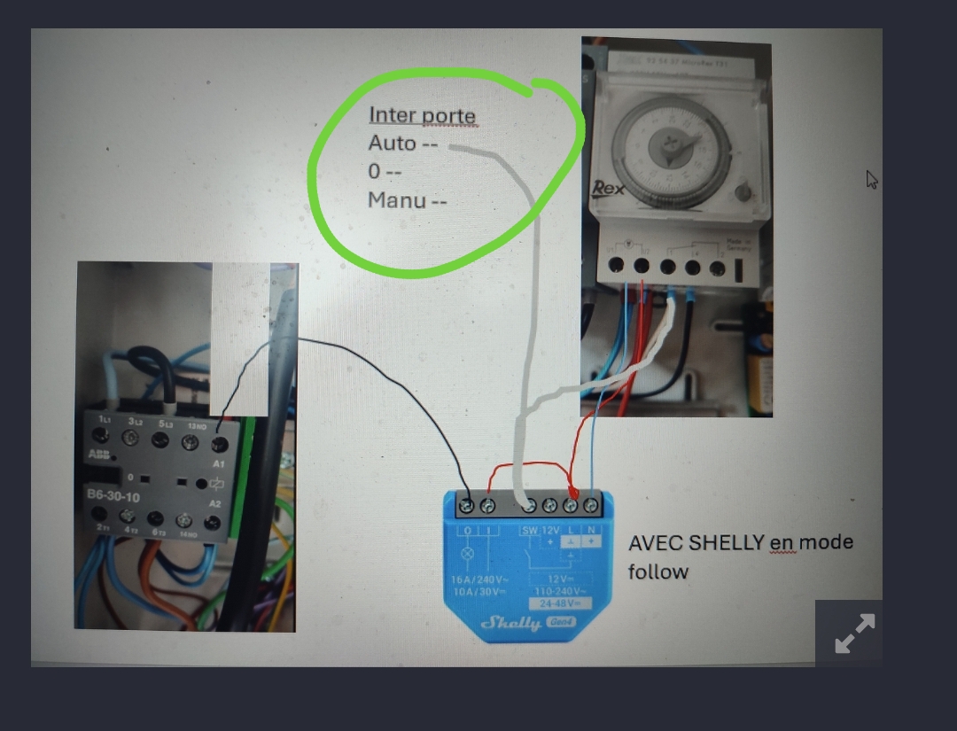

Pour les branchements de l'inter c'est inversé c'est ça l'astuce?
oui plus rien ne fonctionne, puisque tout passe par le Shelly.
1 - soit ne passer que le contact de l'horloge par le Shelly en SW et laisser la position manuel du bouton en directe sur le relais A1. en cas de problème tu passe en manuel.
pas de report d'état en manuel.
mais perso, je préfère la solution 2.
2 - soit tu laisses le cablage comme d'origine, le bouton manuel et l'horloge peuvent commander la filtration si besoin.
Tu branches le Shelly en parallèle du contact de l'horloge pour pouvoir commander la filtration.
Pour récupérer l'état de la filtration, tu passe le switch du Shelly en mode détachée et tu utilise un contact du relais sur SW pour récupérer l'état. ( avec un peu de logique dans HA(capteur template), tu peux arriver à savoir si la commande se fait par le Shelly ou par l'ancienne méthode (horloge/ bouton manu).

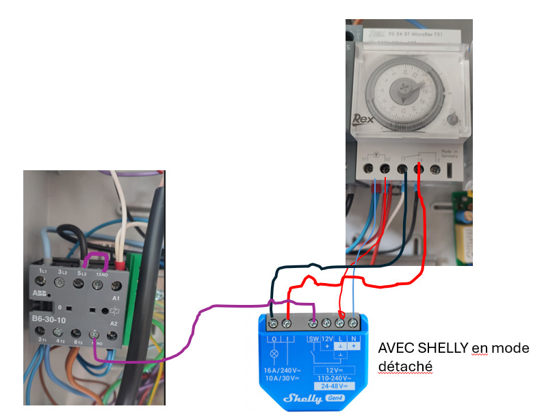

cablage pour solution 2: ( passer le mode Switch en détachée option Shelly)
L shelly sur U2 horloge
N Shelly sur U1 horloge
I shelly sur 4 horloge
O Shelly sur 1 horloge
sw Shelly sur 14no du relais
brancher un fil entre 5l3 et 13no du relais
oui c'est ça, le fil blanc sur ton schéma vient de manu et pas de auto.

En résumé pour l'option 2, ca donne donc ca.
Merci beaucoup!

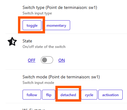

Dans zigbee2mqtt je n'arrive pas à selectionner le switch type "toggle" et switch mode "detached"... bizarrement j'appuie sur le bouton et il ne change pas de couleur comme si il ne se selectionné pas... et dans l'onglet etat pour les 2 switch type j'ai "null".....
n'est ce pas ça mon probleme?

Je pense que le souci peut venir du mode detaché qui ne semble pas fonctionner en zigbee.

Oui je pense aussi que le mode detached ne s'active pas en zigbee, j'ai un message d'erreur dans mqtt.... J'ai signalé au support Shelly

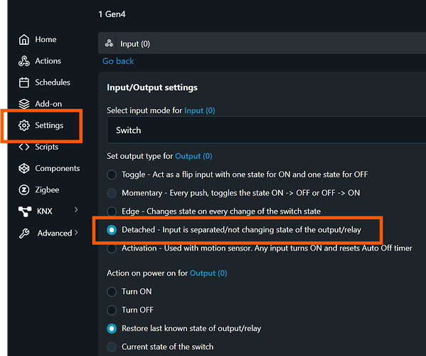

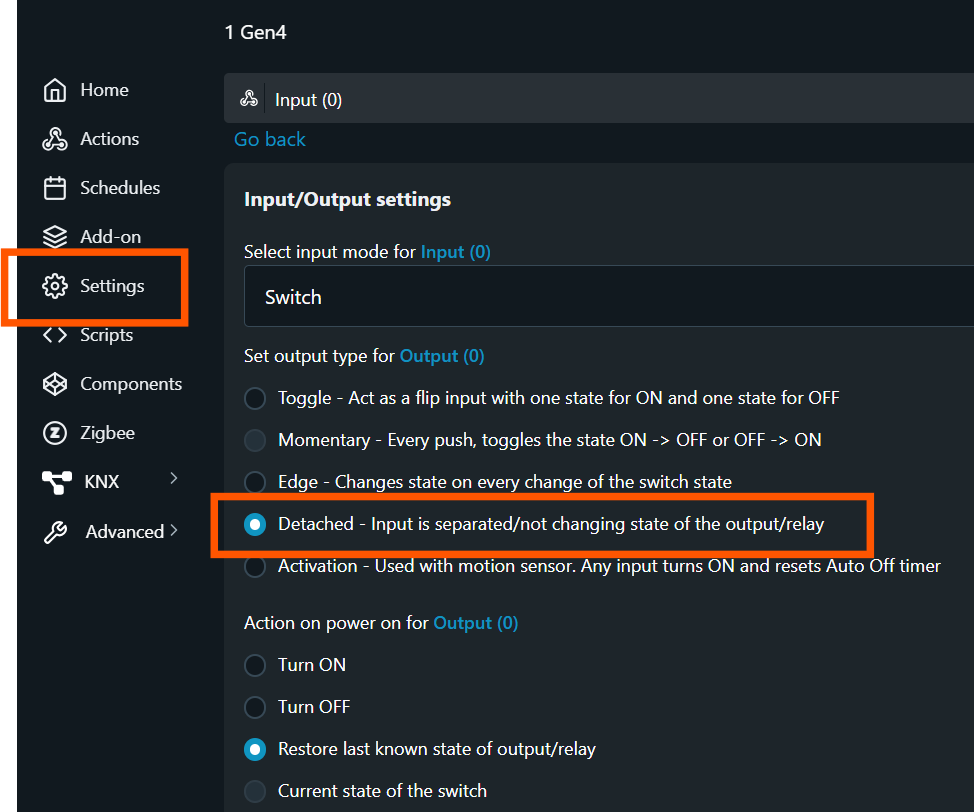

pour la communauté, donc Shelly 1 GEN4 en zigbee, dans zigbee2mqtt impossible de passer en mode "detached". Pour le faire il faut passer le shelly en wifi, se connecter au Shelly sur le reseau grace a son adresse IP. A partir de là il est possible deja de mettre à jour le firmware, rebasculer le Shelly en zigbee et enfin de choisir dans le menu settings le mode...
