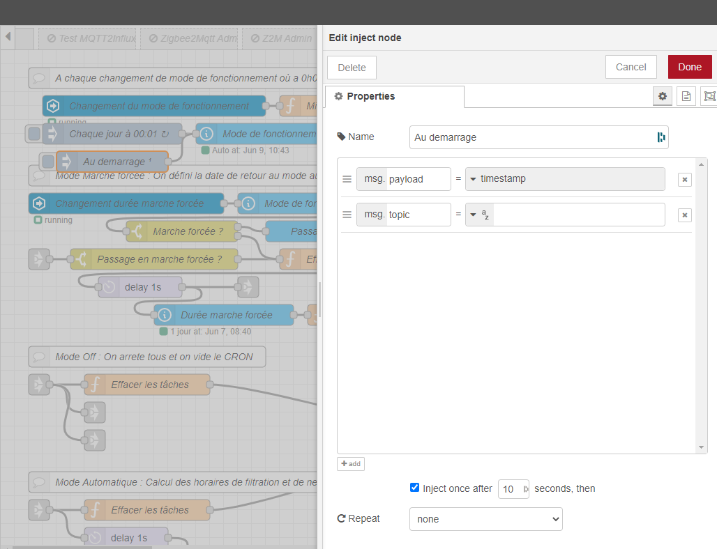

J'ai mis en place ton script NR et j'ai fait une petite modification:
J'ai ajouté un block inject "au démarrage" avec l'option "inject once" pour remplir le cron quand je redeploy le NR sinon le cron se vide et je me retrouvais avec ma pompe qui tournait toute la nuit :wink:

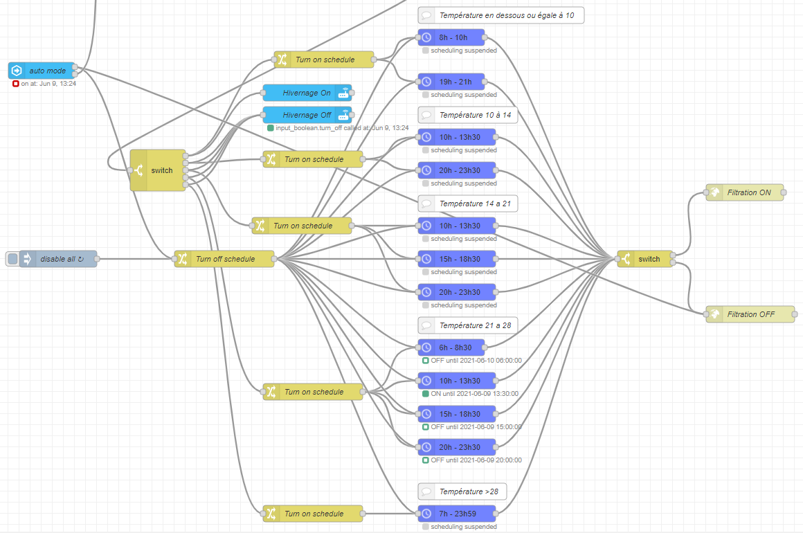

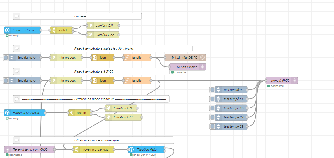

Moi aujourd'hui je fonctionne avec ça:
C'est ma première utilisation de Node Red car je ne trouvais pas comment faire ça dans HA. Du coup il y a surement des choses que j'ai faites qui ne sont pas optimun :slight_smile:
C'est une bonne idée. Il faut que je me repenche sur ce flow car je ne suis pas entièrement satisfait. Je veux rajouter un check toutes les 5 min pour vérifier l'état de la filtration, du robot et de l'électrolyseur de sel. Si l'ordre ne passe pas au moment du cron et bien je l'ai dans l'os....
En parallèle j'ai ajouté une sorte de pas à pas dans HA pour nettoyer le filtre, il ne faut pas que ce flow influence l'arrêt ou la mise en marche de la filtration durant le nettoyage.
J'ai aussi ajouté le mode hors gel pour l'hiver depuis dans Node Red.
J'utilise la température pour calculer la durée de filtration de la journée. Je prend le max de la veille et j'y applique une formule que je borne à 3 heures minimun et 14 heures maximun par jour. Je me sert du zenith du soleil pour répartir ensuite les horaires de filtration au tour de cette heure là l'été et du levé du soleil l'hiver (je fais un hivernage actif).
J'utilise un analyseur d'eau qui me remonte les infos coté HA et que j'affiche ensuite dans Lovelace. Du coup j'utilise cette entité dans Node Red. Et au passage, je ne connais pas les variables Node Red :innocent:

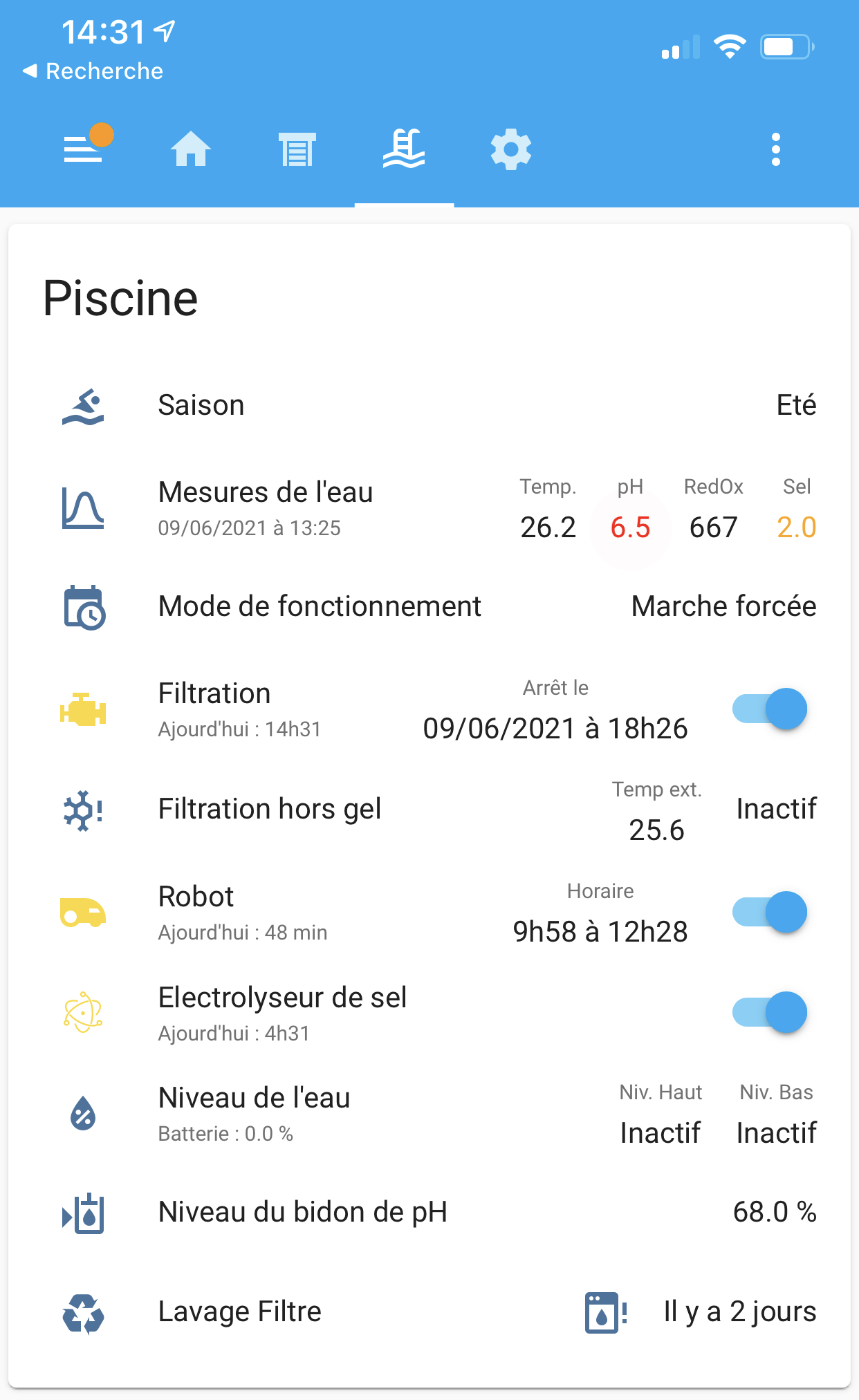

Voilà a quoi ressemble aujourd'hui mon LoveLace pour la piscine
Il n'y a aucun soucis pour vous le partager, à voir si je partage ici, dans un nouveau sujet ou en complément avec le flux Node Red sur GitHub. Tous est fonctionnel sauf niveau d'eau et de pH ou je n'ai pas le temps de faire ce que j'ai en tête pour le moment...
