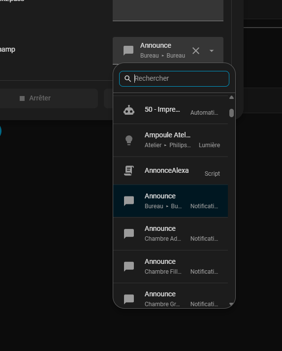

Le champ qui permet de choisir l’entité (donc l’Alexa sur laquelle jouer l’annonce) affiche toutes les Entités de mon HA :
Je voudrais filtrer soit :
  • Sur les entités de l’intégration « Alexa Devices »
  • Sur les entité qui commencent par notify.*
Et quand je joue avec les filtre en m’inspirant de la doc officielle et des sujets des autres forum qu’on trouve sur le web he bien je n’arrive à aucun résultat concluant.
