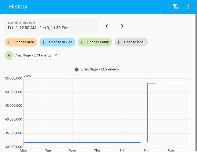

Et voici un exemple d'aberration sur un sensor "groupe"
Vu qu'il s'agit de compteurs qui cumulent des valeurs (avec des valeurs incroyablement élevées à force des erreurs de relevés) mais que les consommations sont mesurées sur des intervalles de temps (5 minutes), je ne suis pas arrivé à trouver une réponse claire à ce type de situation.
Il me semble que les tests devraient se faire sur la variation entre 2 mesures mais je n'arrive pas à trouver la bonne formulation.

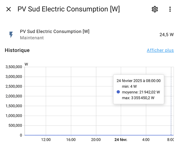

Je me permets de relancer car je suis intéressé également par la solution... j'ai des Qubino qui me permettent de suivre des consommations et il arrive qu'ils remontent des valeurs délirantes. Je leur pardonne, mais j'aimerais que cela ne fausse pas mes calculs/graphiques ensuite.
Exemple :

J’ai l’impression que vous avez 2 problèmes différents :
@JC38 a un problème sur des valeurs cumulés
@jlegrand a un problème sur des valeurs instantanés
Pour @jlegrand 2 solutions :
  • Créer un template qui prend les valeurs du sensor que si les valeurs sont admissibles (par exemple <4000W)
  • Utiliser un filtre range Filter - Home Assistant

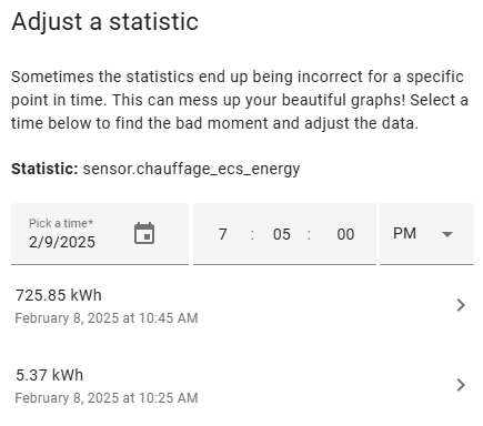

Mon pb, c’est qu’il s’agit de valeurs de type compteurs energie en kwh. Je ne sais pas comment mettre un filtre qui éviterait des augementations incohérentes du compteur.
C’est un peu comme si un compteur kilométrique d’une voiture passait en 5 minutes de 12345 km à 98765 km. Comment filtrer, un compteur kilométrique peut très bien atteindre ces valeurs. Mon pb c’est la variation qui est incohérente et qu’il faudrait rectifier. Je le fais manuellement mais ce n’est pas très pratique, si on a n valeurs incohérentes à corriger, il faut faire la manip dans les statistiques autant de fois (n recherches dans les stats des valeurs aberrantes).

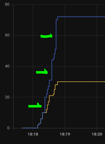

Et sur un test, voilà ce que cela donne. Les augmentations supérieures à 5 ne sont pas prises en compte. Toutes les autres le sont.
