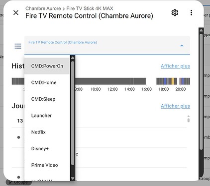

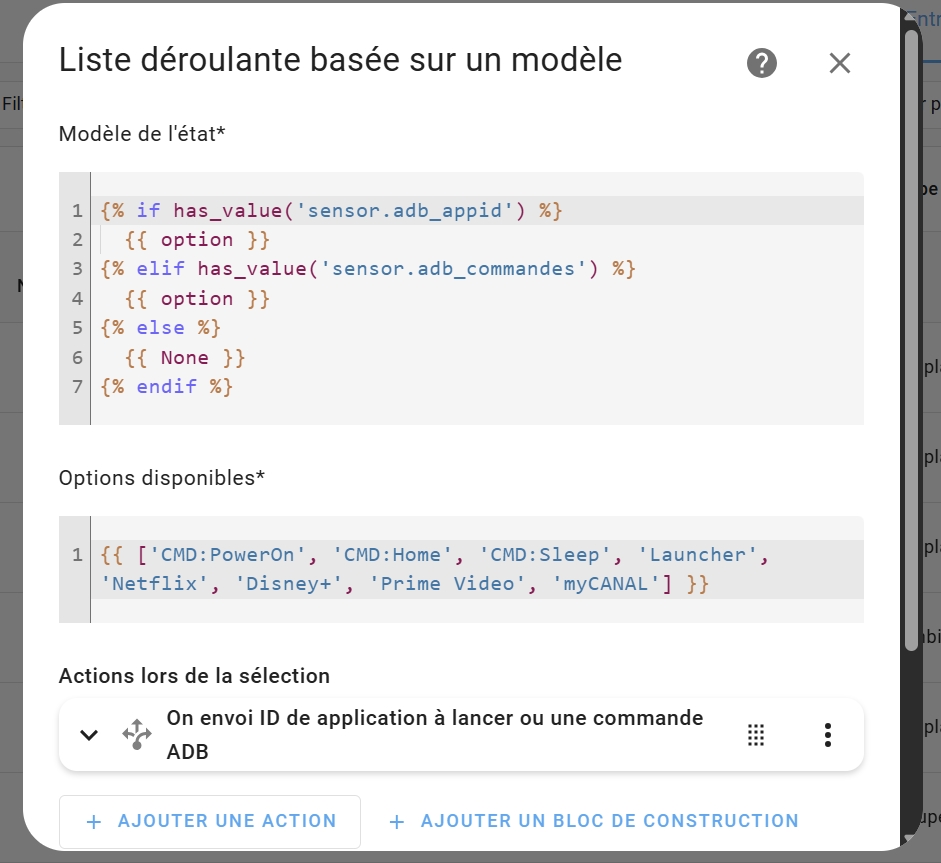

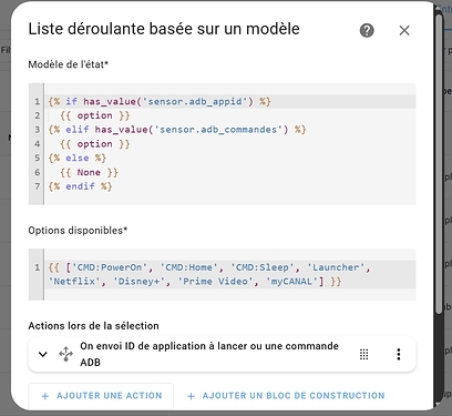

Bon du coup j’ai essayé de faire autrement car en parcourant divers forum, je ne suis pas le seul à avoir ce problème avec certaines app du Fire TV qui ne peuvent pas être appelées via leur id. Donc la solution est d’envoyer directement la commande ADB complète au Fire TV (Android Debug Bridge - Home Assistant) qui fourni aussi des clés de commandes (POWER, SLEEP, HOME) pouvant être directement utilisées telles quelles.
J’ai ainsi crée 3 input helpers. L’un qui stock l’id des app, l’autre qui stocke des commandes ADB. Et le 3ème c’est un input de type select qui représente en quelques sortes les boutons de ma télécommande qui fera le mapping avec les 2 autres inputs. Quand je choisi une option dans ce select, ça met à jour la valeur, soit de l’input qui stock les id, soit de l’input qui stock les commandes. Mieux vaut une image que des maux, sans jeu de mots :
L’input select :
Et le yaml associé qui donne l’action effectué en fonction de l’option choisi dans la liste déroulante qui détermine si c’est une commande ADB qu’on souhaite envoyée ou juste transmettre l’id de l’app à lancer :

Et mes 2 inputs qui font le mapping avec les valeurs du select:
l’input qui stocke les id des apps : (sensor.adb_appid)
{% set mapper = {
  'Launcher': 'com.amazon.tv.launcher',
  'Netflix': 'com.netflix.ninja',
  'Disney+': 'com.disney.disneyplus',
  'Prime Video': 'com.amazon.firebat',
  'myCANAL': 'com.canal.android.canal',
{% set value = states('select.fire_tv_remote_control_chambre_aurore') %}
{{ mapper[value] if value in mapper else None }}
l’input qui stocke les commandes ADB (sensor.adb_commandes)
{% set mapper = {
  'CMD:PowerOn': 'POWER',
  'CMD:Home': 'HOME',
  'CMD:Sleep': 'SLEEP',
Le test :
  1. Dans l’input de type select je sélectionne Netflix
  2. l’input sensor.adb_appid se met à jour et prend la valeur com.netflix.ninja. C’est cette valeur qui est ensuite récupéré dans l’action du select pour indiquer la source à transmettre au Fire TV.
Autre test :
  1. Dans l’input de type select je sélectionne CMD:Home
  2. l’input sensor.adb_commandes se met à jour et prend la valeur POWER. C’est cette valeur qui est ensuite récupéré dans l’action du select pour indiquer la commande ADB à transmettre au Fire TV.
Dans ces 2 exemples ça ne fonctionne pas. Les 2 input sensor.adb_appid et sensor.adb_commandes ne se mettent pas à jour quand je change le select. J’ai l’impression que le problème se situe dés le départ dans le modèle de l’état du select (voir image 2 ci dessus). Comme si les 2 conditions has_value() ne retournaient pas true. Ce qui devrait être le cas mais je dois passer à côté de quelque chose.

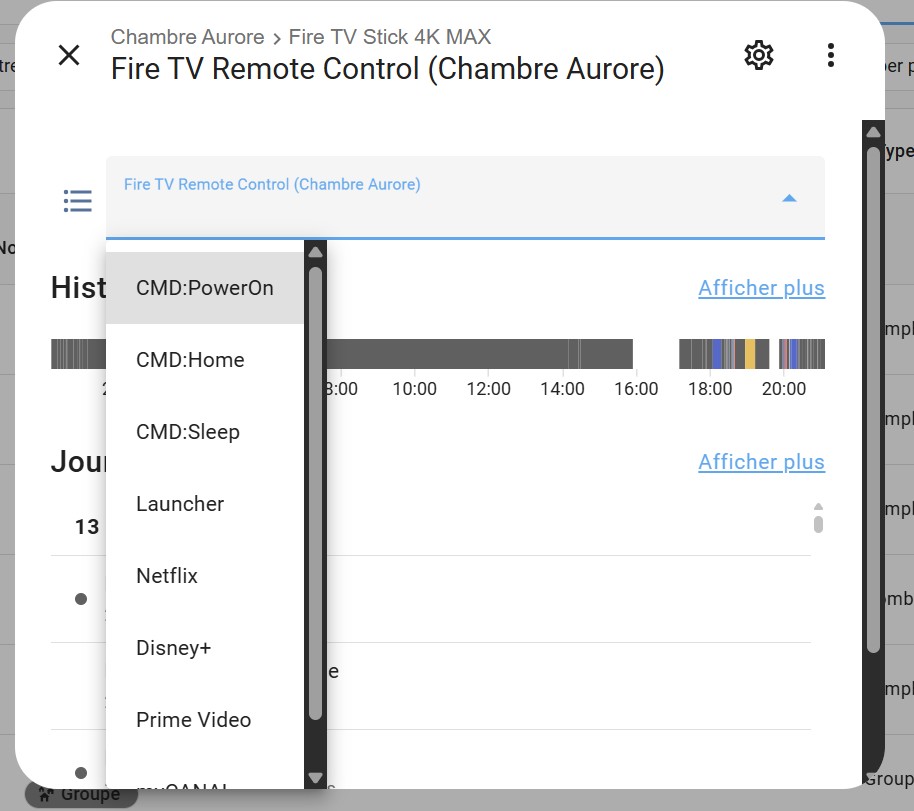

Merci @Bob mais j’avais pas envie de passer par une autre intégration mais plutôt tout faire moi-même. J’ai réussi à parvenir à la main. Dans mon problème précédent j’ai pas réussi à faire communiquer correctement mes inputs helpers pour une raison que j’ignore mais j’ai trouvé une meilleure façon de faire :
  1. création d’un input select avec en options toutes les commandes ADB et/ou IDs d’app pour contrôler le Fire Stick.
input_select:
  firetv_remote_chambre_aurore:
    name: Fire TV (Chambre Aurore)
    options:
      - CMD:PowerOn
      - CMD:Home
      - CMD:Sleep
      - Launcher
      - Netflix
      - Disney+
      - Prime Video
      - myCANAL
    initial: Launcher
    icon: mdi:panda
CMD:xxxx sont des labels que j’ai choisi pour des commandes ADB et le reste ce sont les lables d’applications que je souhaite commander.

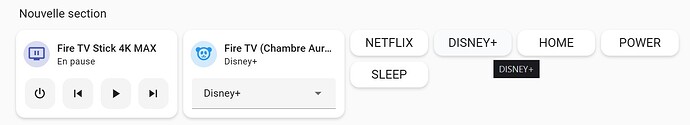

  1. Chaque option de cette liste déroulante sera sélectionné depuis le dashboard de HA via son propre bouton. Par exemple un bouton Netflix sur le tableau de bord donnera :
    Pour expliquer rapidement, la 1ère carte c’est tout bêtement une carte Mushroom Media Player avec l’entité de la FireTV. La carte permet d’ajouter des options contrôles limités. Une fois l’intégration effectuée à 100% on pourra supprimer ces options de contrôles qui sont non seulement limitées mais deviendront inutiles. La seconde carte est mon input_select crée précédemment. Suivi des boutons pour contrôler cet input. Par exemple pour Netflix :
type: button
entity: input_select.firetv_remote_chambre_aurore
hold_action:
  action: none
tap_action:
  action: perform-action
  perform_action: input_select.select_option
    entity_id:
      - input_select.firetv_remote_chambre_aurore
    option: Netflix
select_option est une action permettant de choisir une option de ma liste déroulante input_select lors d’un clic/tap sur le bouton. Ici j’ai dis que l’option de la liste déroulante a selectionner est Netflix. La valeur dans liste déroulante à gauche du bouton Netflix passer de Disney+ à Netflix comme voulu. La liste déroulante en mode production ne sera bien évidemment pas affiché sur le dashbord. Là c’est juste du débogage pour expliquer le fonctionnement.
