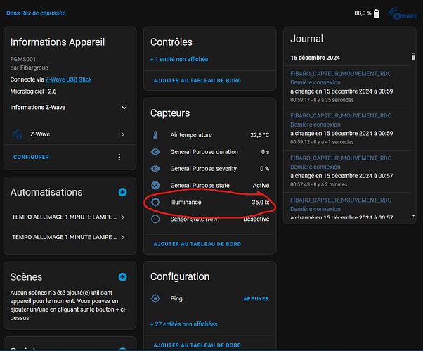

Et je pense que tes FGMS en 2.6 ne sont pas évolutifs, ils sont trop anciens (j’ai les mêmes) et j’ai une Home center qui m’a servi pour mettre aussi à jour l’ensemble de mes périphériques Fibaro (têtes thermostatiques surtout) et mes détecteurs de mouvement Fibaro (ceux en 2.6) ne se mettent plus à jour …Pourtant j’ai bien les lux qui remontent …peut etre refaire une interrogation de ton Fibaro …

Ah oui sans pb pour les FGMS, je les utilise pour mon entrée avec une tempo mise en place (cad que tant qu’il y’a du mouvement ça me conserve la lumiere allumée, a la fin de la tempo, ça éteint si plus de mouvement…). J’ai basculé sans souci tous mes modules fibaro de ma Eedomus vers HA, j’ai encore un peu de tout en fibaro :

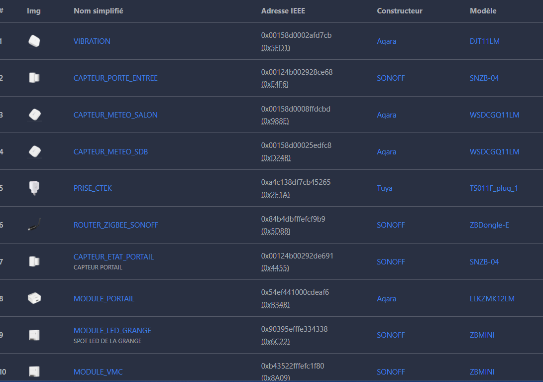

En zigbee, j’ai aussi bien du SONOFF que du AQARA, peut etre une prise ou 2 d’un fabricant + ou - exotique mais SONOFF et AQARA (module portail) me donnent entière satisfaction, je les prends chez le monsieur le moins cher :grin: …ça peut etre chez Amazon comme dans une boutique spécialisée domotique … Pour la clef Zigbee j’ai une Skyconnect et une SONOFF qui me sert de relai à l’extérieur pour les périphériques les plus éloignés (j’ai pourtant des prises qui doivent faire le boulot, mais comme j’avais ce dongle sous la main, je l’ai employé comme tel) …
En zigbee j’ai un peu de tout :
Full,
Idem pour moi, je m’oriente plutôt sur du Sonoff et Aqara avec un SLZB-06 pour le Zigbee et du Fibaro avec une clé Zooz ZST39 LR-800 USB pour le ZWave. ZWave qui diminuera progressivement au profit du Zigbee.

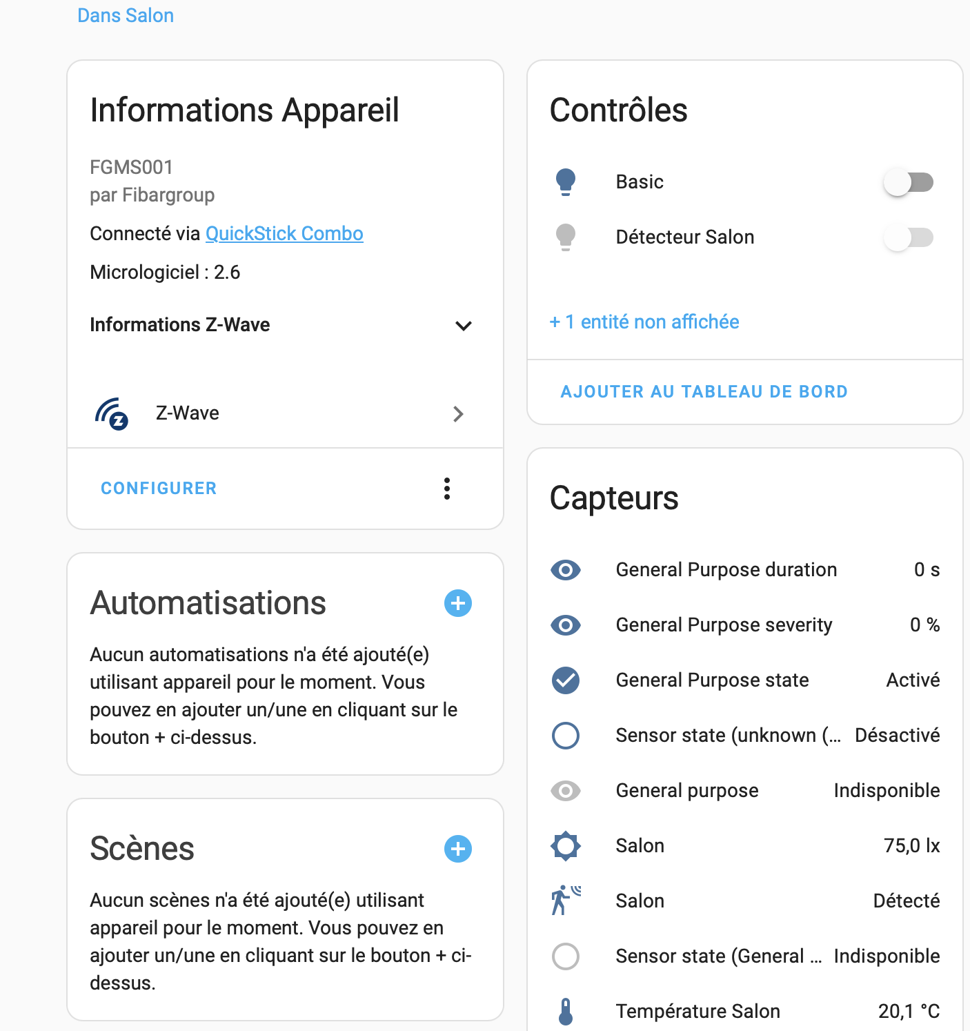

je me permets de rebondir sur ces échanges. J’ai également des FGMS001 et jusque là tout se passait bien mais depuis que j’ai déménagé, j’ai dû exclure un d’entre eux et depuis je ne récupère plus la partie mouvement et je n’ai d’ailleurs pas le même nombre d’entités et choses surprenante, je ne peux pas modifier les paramètres comme modifier la fréquence d’envoie de données que je faisais avant ce problème.
je vous mets le screen d’un fgms qui fonctionne et l’autre incomplet :
si vous avez une du problème …
merci à vous
pour les miens, j’utilise « sensor state » pour mes détections de mouvement…je n’ai rien d’autre avec mes vieux FGMS …
