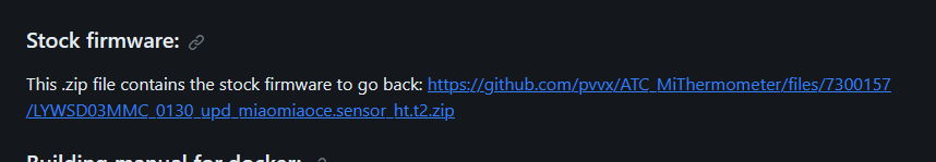

regarde coté github de pvvx, ta les firmwares d’origine a download.
Change la pile, faut des piles bien charger pour flasher ou ce connecte en Bluetooth. Sinon, des problèmes de connexion se font ou flash impossible.
c’est indiquer sur le github:
For reliable connection and refirmware on LYWSD03MMC, the battery level must be more than 40%. This is a design feature .
