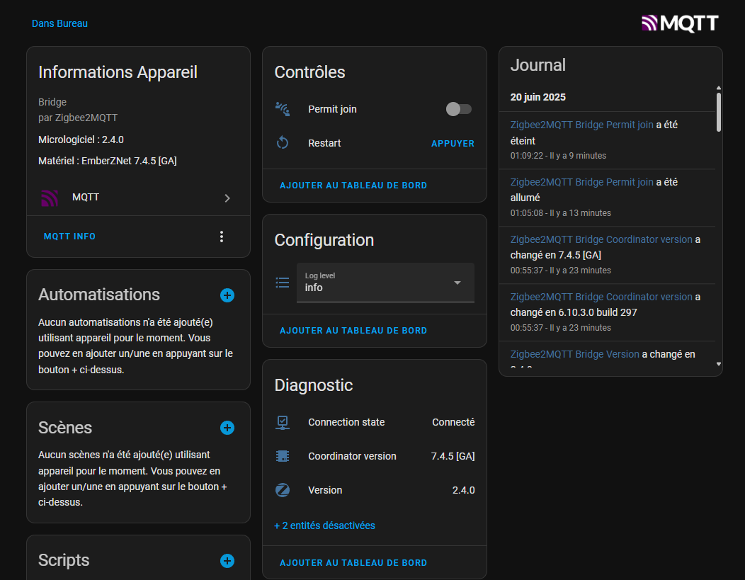

Merci beaucoup pour votre aide j’ai bien ember et la dernière version car il ma proposer une autre version. J’espère juste que j’utilise bien ember.
Oui, c’est bon tu es en firmware Ember 7.4.5
