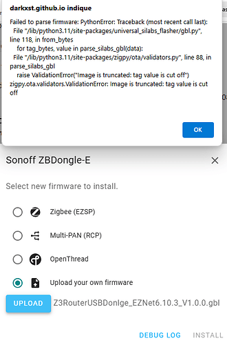

Bonjour à tous, je ne parviens pas à flasher la dongle E en router.
Lorsque j’utilise le site en ligne pour le faire, j’ai le message suivant qui s’affiche:
Qui aurait une idée?

J’ai l’impression que ça ressemble a un firmware corrompu, tu es sûr de ton fichier ?
c’est le bon firmware pour le bon dongle ??
Merci pour ta réponse. Je me suis aussi posé la question. Je l’ai téléchargé sur le github de itead. Je l’ai téléchargé une deuxième fois mais même résultat…
tu utilises ton dongle avec Z2M ? Si oui tu vois quel firmware ?
tu peux nous faire passer la ref de ton dongle.

Non pas de Z2M. Je l’ai acheté, sorti de la boite et connecté à mon ordinateur. Je ne veux pas l’upgrader mais en faire un routeur pour améliorer mon réseau. J’ai utilisé un firmware que j’ai téléchargé via le lien officiel de sonoff ici: Sonoff_Zigbee_Dongle_Firmware/Dongle-E/Router at master · itead/Sonoff_Zigbee_Dongle_Firmware · GitHub
Le message d’erreur s’affiche lorsque je sélectionne le firmware pour le flasher via le site web.
Je suis pas sur que tu puisse mettre le firmware d’origine depuis l’interface web de darkxst.

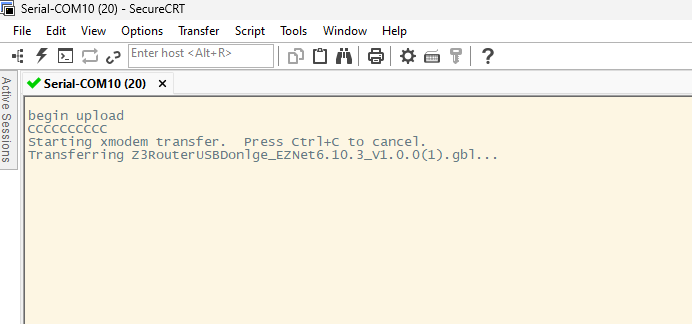

Oui, je cherche a en faire une clé routeur. J’ai testé, le flash fonctionne avec un firmware rcp mais je n’arrive pas à l’appairer. J’ai aussi testé avec securecrt mais ça ne fonctionne pas. erreur lors du transfert du firmware officiel itead. Merci pour ton lien mais il faudrait choisir lequel?

J’ai testé avec SecureCRT et cela bloque sur le message transferring
