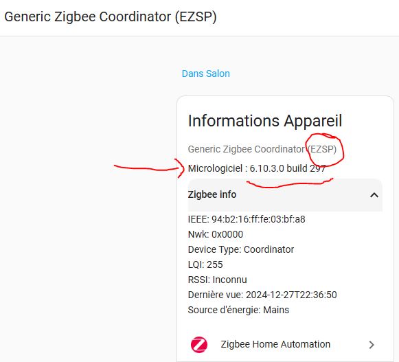

Par contre je viens de réintégrer le dongle sonoff juste pour vérifier ses infos par précuation et j’ai l’impression que la procédure de flash que tu as transmise et que je pensais ok de mon côté ne l’est pas tant que cela car je suis apparemment encore en 6.10.x.x.x / ezsp
Mon problème vient de la plutôt non?
Pourtant j’ai applliqué à la lettre …zut
Oui c’est pas bon.

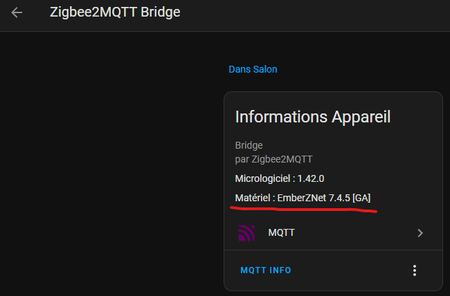

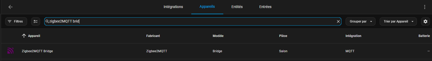

Tu as quoi dans ton « Zigbee2MQTT Bridge » ?

Je n’ai pas cette ligne du moins je ne le trouve pas.

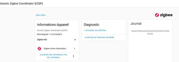

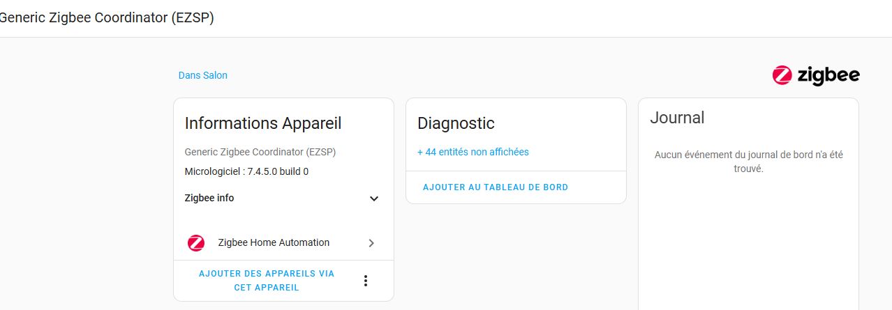

Bon! il semblerait que j’ai réussi à bien la flasher cette fois-ci ^^
Seulement, je n’ai toujours pas réussi à la faire fonctionner, mais je dois plus être très loin la !
Je pense que je dois trouver la bonne conf pour que ce soit OK…

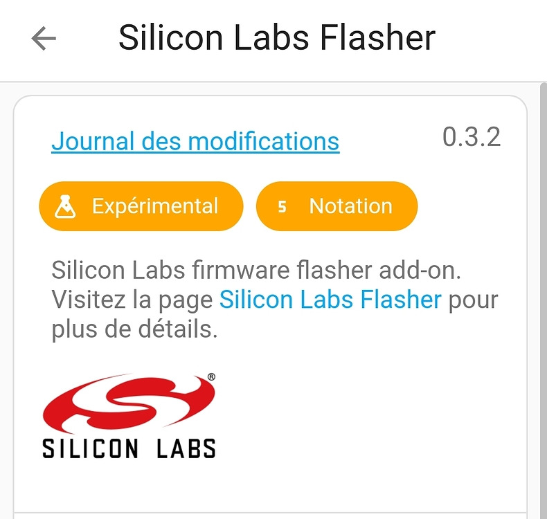

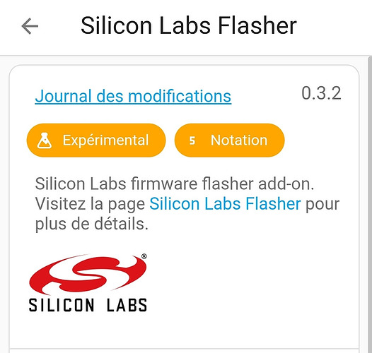

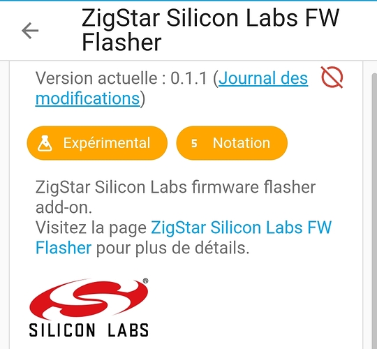

Juste une question @goothib , j’ai 2 version dans module complémentaire de silicon flash, c’est lequel qu’il faut utiliser ?
Salut @pascal_ha pour les clés « génériques » il faut utiliser
l’autre version est a utiliser avec les clés zigstar

Pour infos, ma clé fonctionne au finale !

Pour info, le firmware mentionné dans mon précédent post (zbdonglee - v7.4.5.0) avait résolu une bonne partie de mes soucis. Cependant, j’avais toujours des problèmes pour mettre à jour certains firmwares, notamment ceux des modules Nodon SIN-4-FP-21 : mon dongle se déconnectait systématiquement pendant le téléchargement.
En fouillant un peu sur GitHub, je suis tombé sur ce post, dans lequel un autre firmware est recommandé : https://github.com/Nerivec/silabs-firmware-builder/releases/download/v2024.6.2-update7/sonoff_zbdonglee_zigbee_ncp_8.0.2.0_115200_sw_flow.gbl. Et cette fois, ça a totalement réglé tous mes problèmes !
