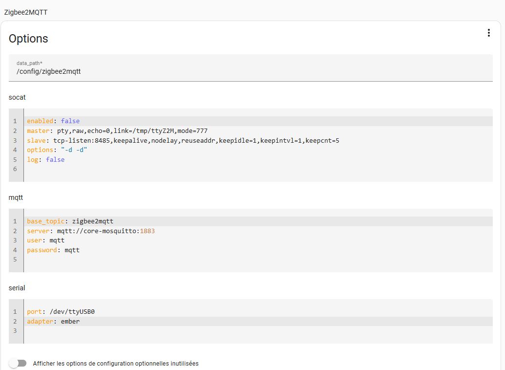

Voici ma conf dans zigbee 2mqtt :

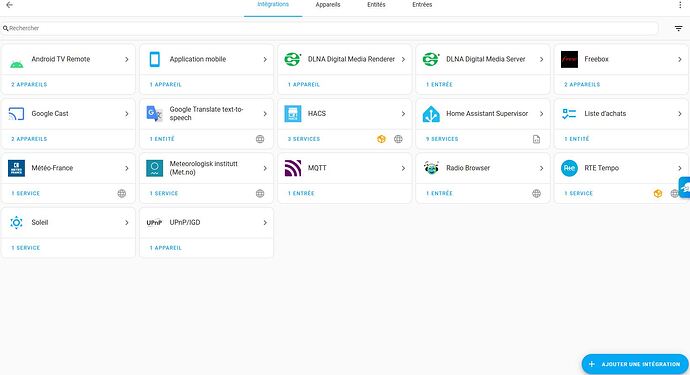

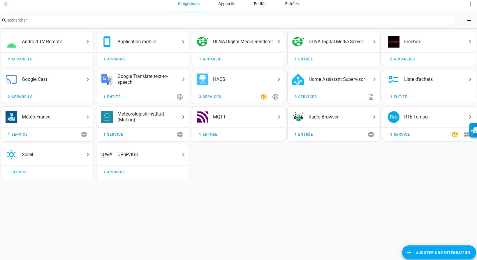

Ok, mais ensuite tu as bien ignoré l’intégration ZHA. (Elle doit apparaître dans les intégrations ignoré comme sur la capture écran ci dessus ( excuse moi d’insister, mais c’est important.)
Non je comprends et surtout je te remercie du temps que tu m’octrois, c’est très gentil à toi !
Je ne la vois même plus en intégration vu que je l’ai désinstallé complètement.
Pour qu’il revienne, il faudrait que j’aille dans ajouter une intégrations et ajouter un appareil zigbee.

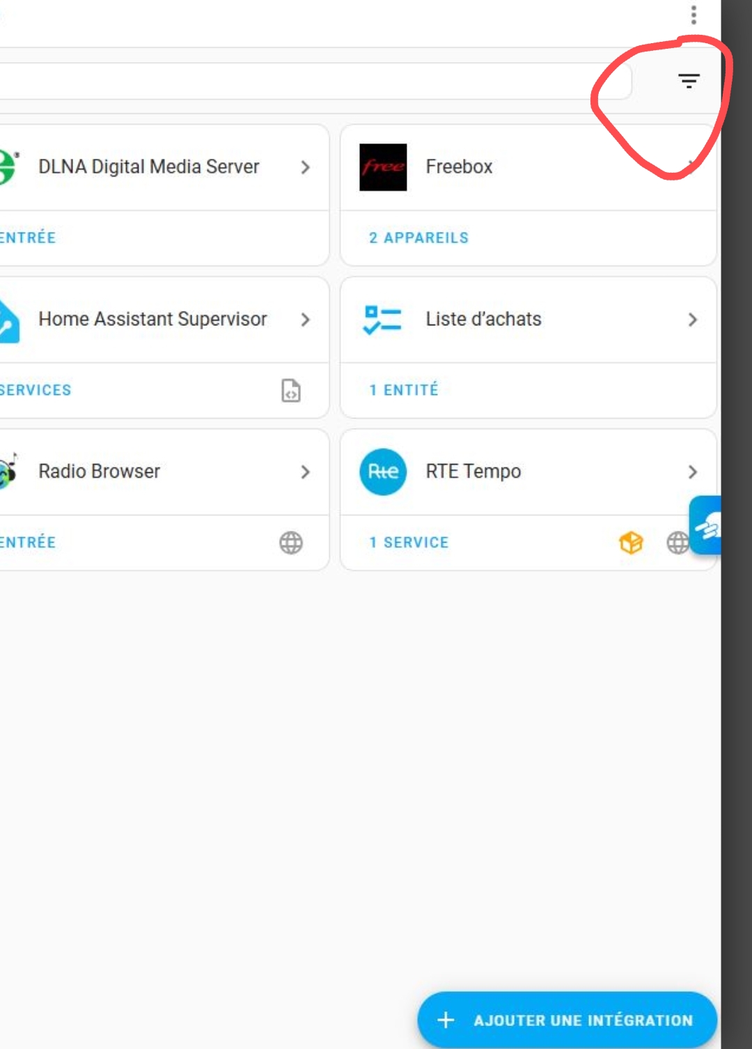

Pour vérifier clic sur filtre (entouré en rouge) et sélectionne afficher les intégrations ignorées.

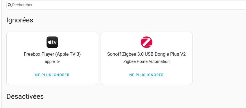

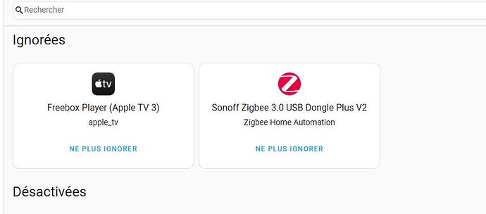

Si l’intégration n’apparaît pas dans ignoré, vérifie dans afficher dans les intégrations désactivées et fait ignoré. (Sous réserve pour cette partie, car ça date un peu dans mes souvenir :exploding_head:)
C’est bien en ignoré…
