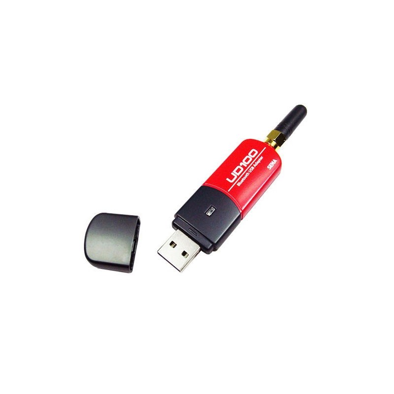

Par expérience , ESP32 jamais essayé…
Clé USB BT400 bien , sauf que tu risques d’avoir des soucis de portée par la suite
Privilégie une bonne clé , moi j’ai pris des SENA UD100 , chère à l’achat mais au moins tu et tranquille
Lien ou j’ai acheté mes clefs
Et sur une d’entre elle j’ai mis une antenne de 9dbm
