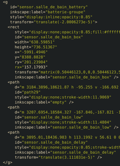

J'ai ajouté une boîte dans mon svg ainsi qu'une icône avec le bon ID : [sensor.salle_de_bain_box, sensor.salle_de_bain_low, sensor.salle_de_bain_latency] (la latence est pour une utilisation future).

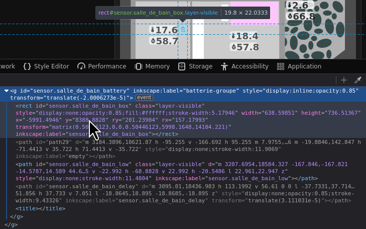

Si j'utilise le code ci-dessous, je peux vérifier que le masquage est fonctionnel.

                    elements:
                      - sensor.salle_de_bain_box
                      - sensor.salle_de_bain_low
Si je change manuellement la valeur de 'power' dans le code, cela fonctionne.
J'ai 2 éléments séparés : [sensor.salle_de_bain_box, sensor.salle_de_bain_low] parce que je veux pouvoir montrer aussi les problèmes de latence dans la même boîte.

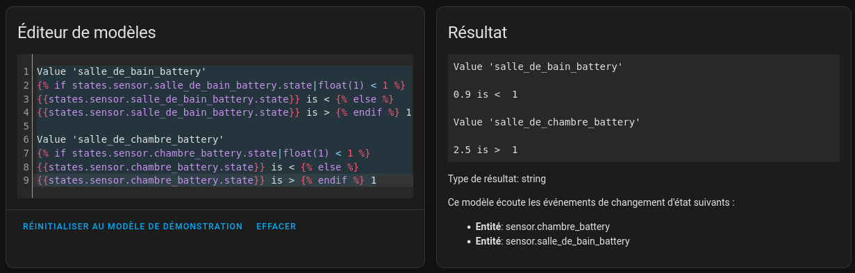

Dans l'outil de développement (developer-tools/template), je peux le faire fonctionner comme suit :
