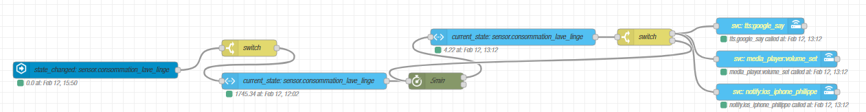

Flow Détection fin de lessive :-)
Nos machines à laver sont bien souvent au troisième sous-sol sans ascenseur et sans indication on ne sait pas trop lorsque la lessive est terminée.
Le but de ce flow node-red est donc de vous avertir lorsque votre lessive est terminée soit sur votre smartphone soit en TTS sur un appareil multiroom (Sonos par exemple)
Prérequis
Prise remontant la consommation (Fibaro Wall Plug par exemple mais attention à la puissance)
Smartphone enregistré pour recevoir le push ou alors Sonos pour du TTS
Et c’est tout.

Merci merci.
Tout ca pour prévenir Madame que la lessive est terminée :wink:
Salut!
Pour être un peu plus didactique, pourrais-tu expliquer le fonctionnement ? pourquoi une boucle avec une attente de 5 min. ?
Merci :slight_smile:
Alors le premier switch teste si la machine est en route (conso > 1000 w)
Ensuite le second switch teste si la conso est inférieure ou supérieure à 5w toutes les 5 minutes si supérieur à 5 w alors la machine fonctionne tjrs et je boucle sur la tempo
Si conso inférieur a 5 watts alors machine terminée et j envoie les messages
Donc tu détectes le début et la fin :ok_hand:t3:
Merci pour le tuto, je n’ai plus cas lancer une machine pour testé :wink:
