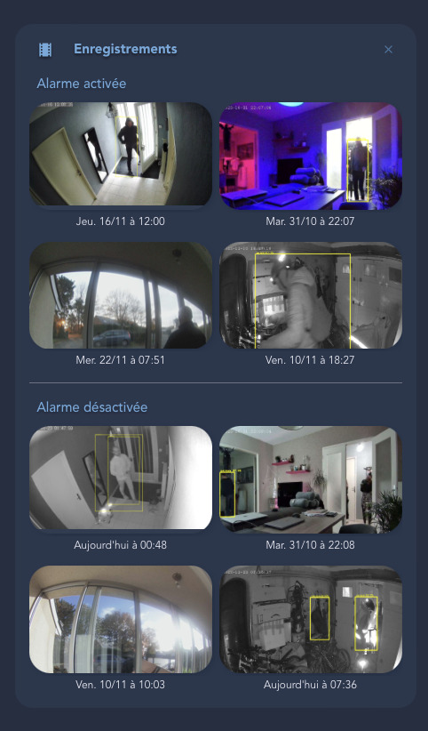

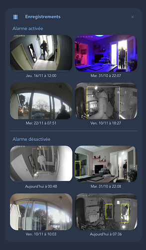

Via l’intégration Homekit dans HA, ca remonte aussi le détecteur de mouvement de la caméra, et le controle du mode alarme. Avec quelques autos dans l’app Aqara et dans HA, les caméras deviennent autonomes basées sur le mode alarme HA. Je ne vais jamais dans l’app Aqara pour les cam. J’ai fait une doc a ce sujet.
Doods2 fait de la reconnaissance, humaine, animaux etc… Je ne l’utilise pas via le flux mais via snapshots à vrai dire. Moins gourmand de faire comme ca. J’ai aussi une doc a ce sujet.

Doods2 consomme 3% de la RAM du système, et je fais des détections uniquement sur captures photos que je déclenche par exemple sur un mouvement, une porte qui s’ouvre, une serrure qui se déverrouille.
Il tourne souvent puisque j’ai des détections sur 4 caméras, que je trie selon si l’alarme est activée ou non.
Il peut y avoir des loupés comme avec Frigate mais ils sont rares.

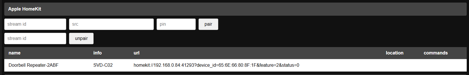

Bonjour je me permet de revenir sur ce post, j’aimerais faire la même chose avec ma Aqara G4 que j’ai su remonter dans mon HA via HomeKit ça c’est okay mais j’aimerais avoir le flux via Go2rtc
j’ai ceci :
D’avance merci :slight_smile:
Dans go2RTC le flux devrai apparaitre dans la section ADD puis ligne HomeAssistant ou la ligne Apple Homekit. Si tu ne le vois pas, pense à rebooter ta caméra et à checker à nouveau.
